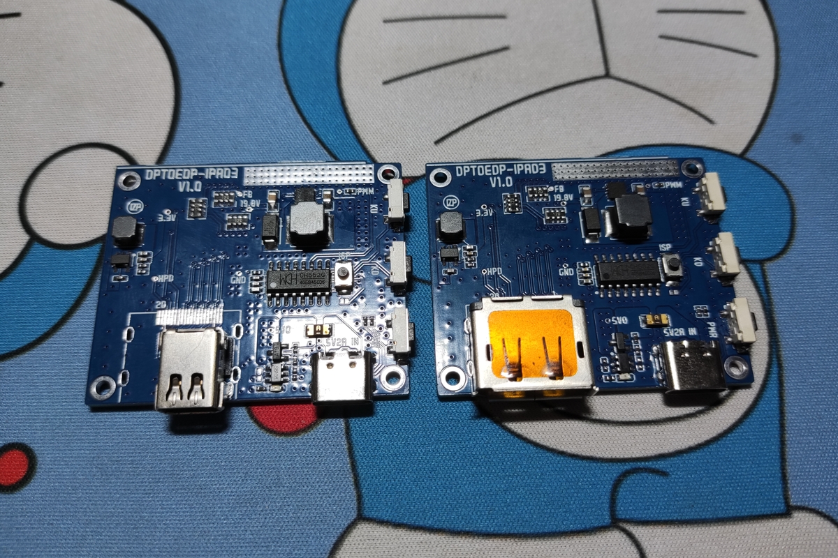

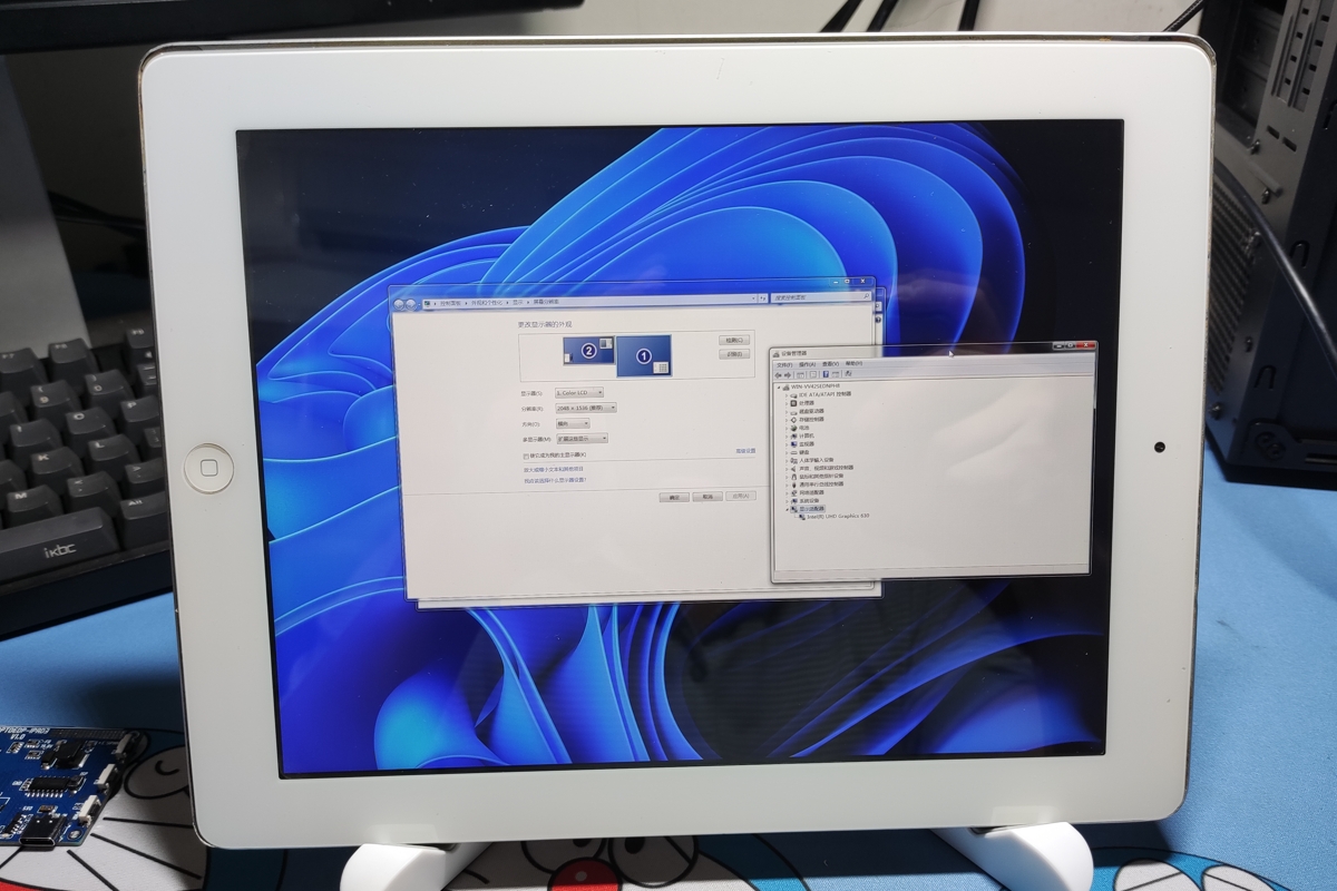

ipad3&ipad4 屏幕直驱板
简介:ipad3&ipad4 屏幕直驱板
MIT
创建时间:2022-07-10 14:23:08更新时间:2024-10-21 15:00:24
241019:硬创社已发布新工程,支持7种ipad屏幕的直驱板方案。

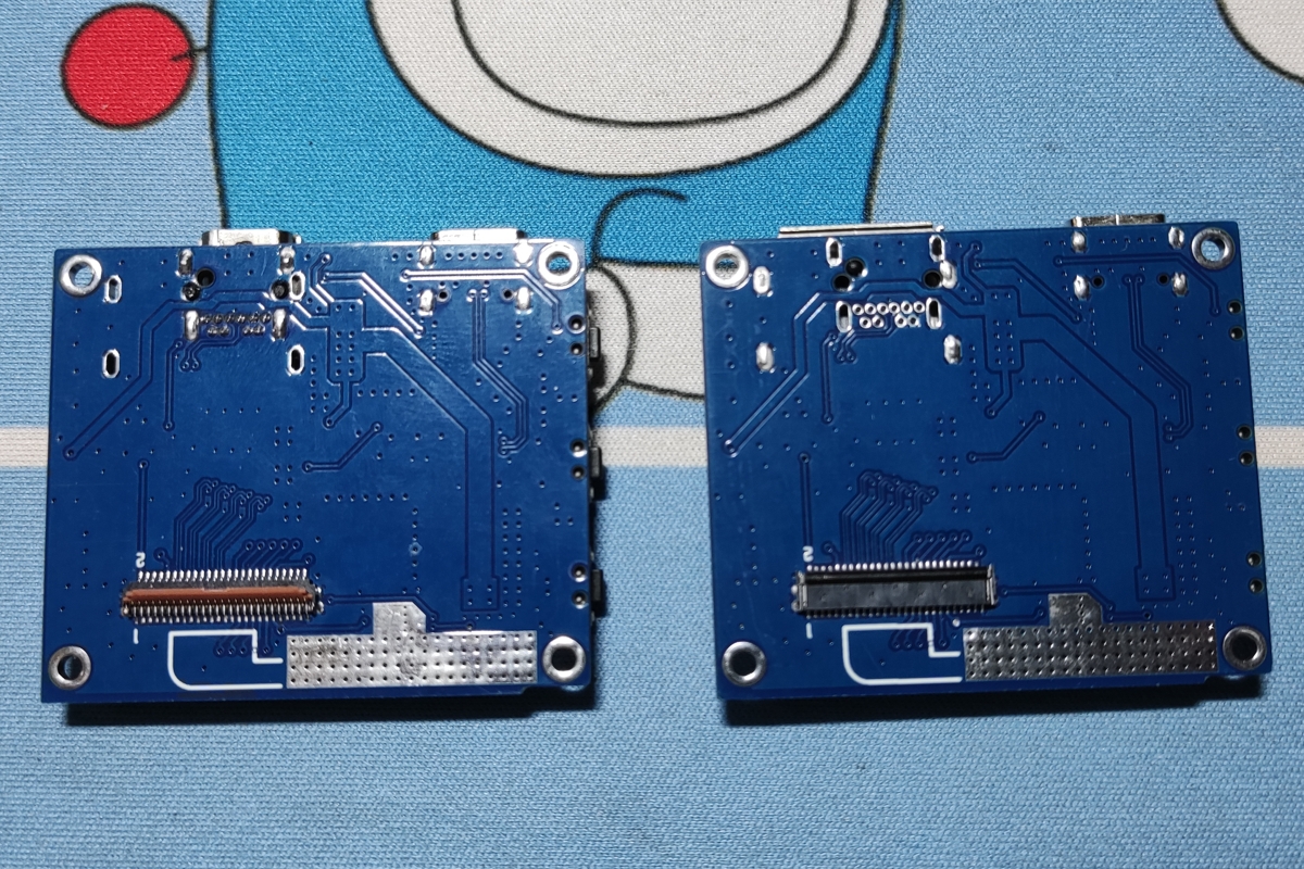

DP直接输入,5V2A供电,WCH的CH552负责亮度控制。若使用DP(D+)具有高电平的USB电源适配器为板子供电,需要在下载工具里将下载配置脚改成P1.5.屏幕座子可用原型号座子,但是贵,易坏。代用座子有FH26-51S,易买便宜好焊,且封装线路不用改,缺点是屏幕FPC两侧需要切去一点才能插入。
EDP直驱方案在英伟达显卡上可能存在兼容性问题,为此我使用了NCS8803转接成HDMI输入,是否能解决兼容性还在测试中。NCS8803测试板已上传,见本人发布的工程。
