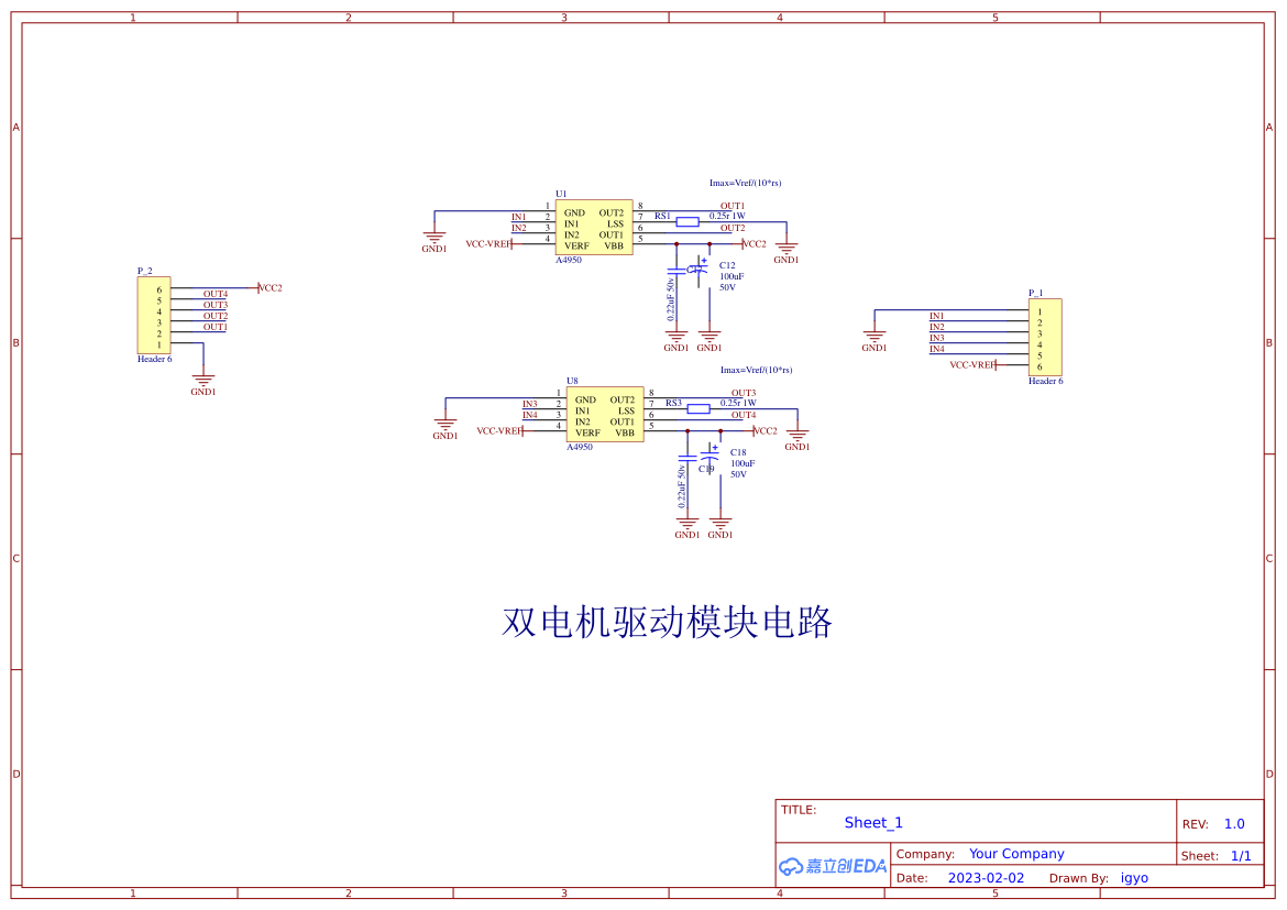

该双电机驱动板基于A4950为核心器件设计,主要应用于小型双路电机驱动模块。
简介:该双电机驱动板基于A4950为核心器件设计,主要应用于小型双路电机驱动模块。
创建时间:2023-02-02 23:01:39更新时间:2023-02-03 09:48:20
该双电机驱动板基于A4950为核心器件设计,主要应用于小型双路电机驱动模块。a4950,最大电压40v,最大电流3.5A。实际电压需要和电容极限电压相匹配。模块尺寸3.2x3.2cm。排针间距1100mil,兼容洞洞板。可用于两轮寻迹小车,平衡车等。
