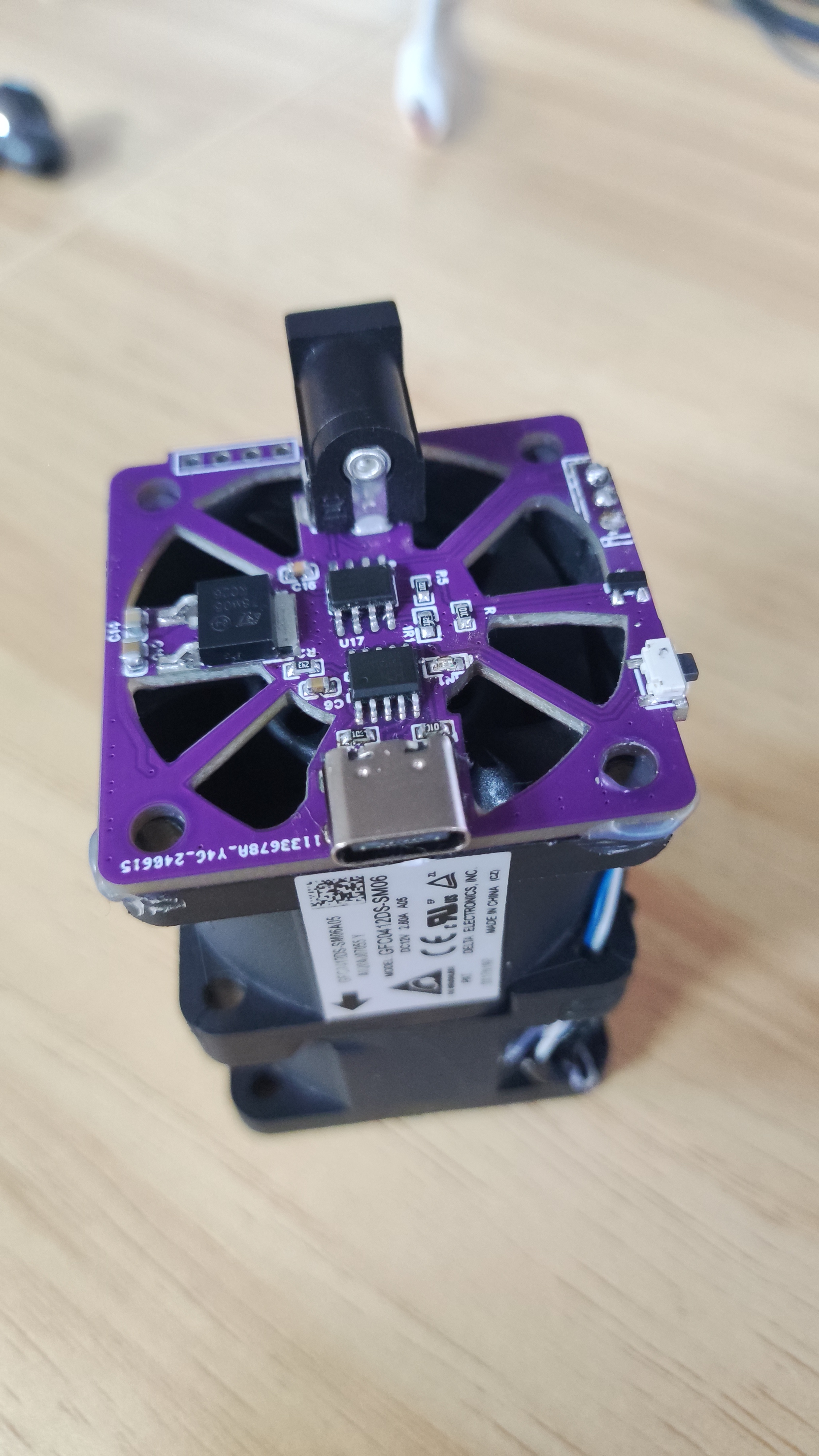

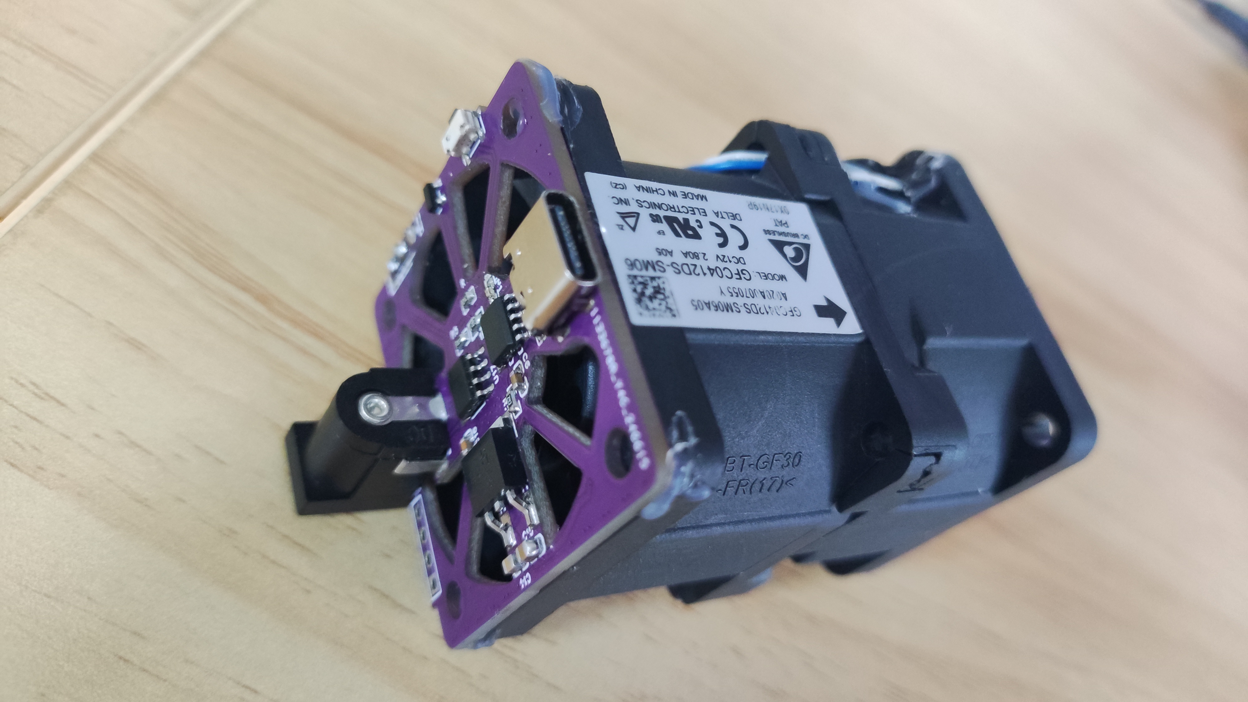

便携涵道小风扇,4档位,12V供电,支持 PD诱骗 +DC直插
3.1k
51
简介:便携涵道小风扇,4档位,12V供电,支持 PD诱骗 +DC直插
创建时间:2024-06-12 10:44:57更新时间:2025-08-25 14:54:29

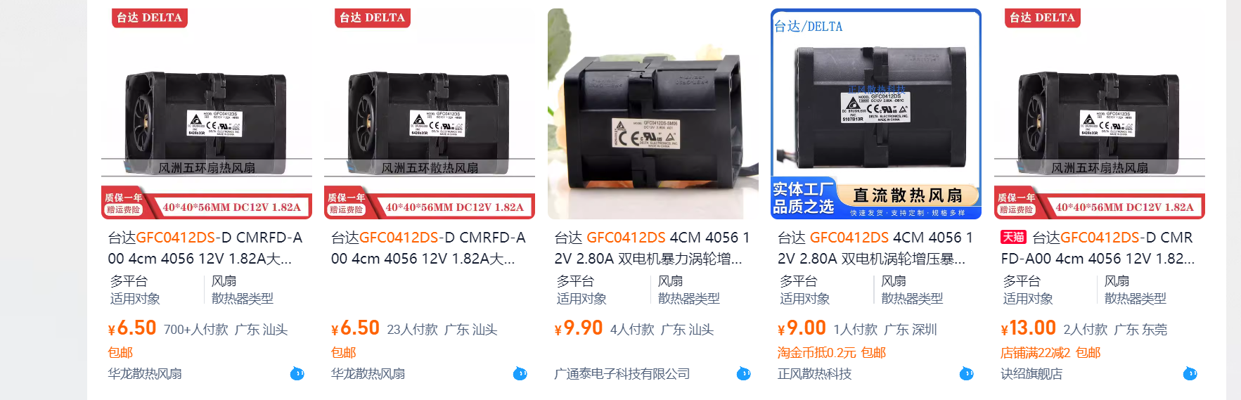

风扇使用的是:GFC0412DS,40*40的尺寸,淘宝价格 如下:我的是设备上拆下来的
使用了8脚STC8G1K08A-36I-SOP8  单片机进行控制 ,
按键逻辑
0档位:停转(初始档位)
1档位,慢速
2档位 中速
3档位 高速
4档位 最快
指示灯
LED指示灯 单片机上电后,亮1秒就灭
然后 LED灯随着 挡位提升,闪烁速度也提升,直至最高挡位一直亮
固件见附件

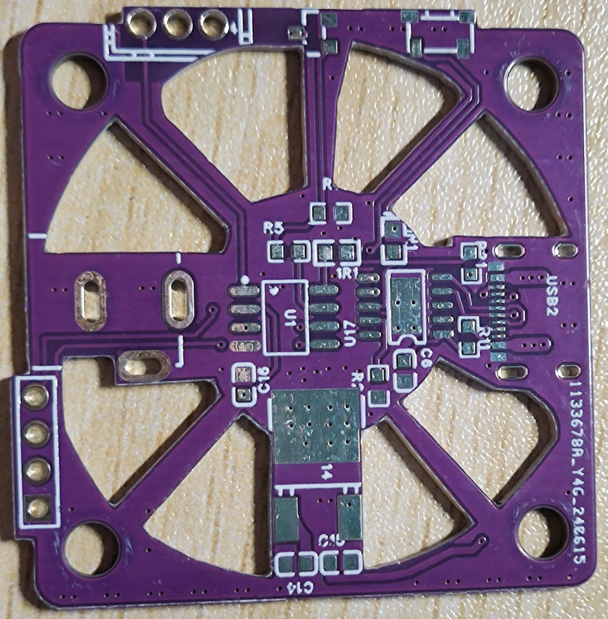

打板的话 选择 78M05的版本

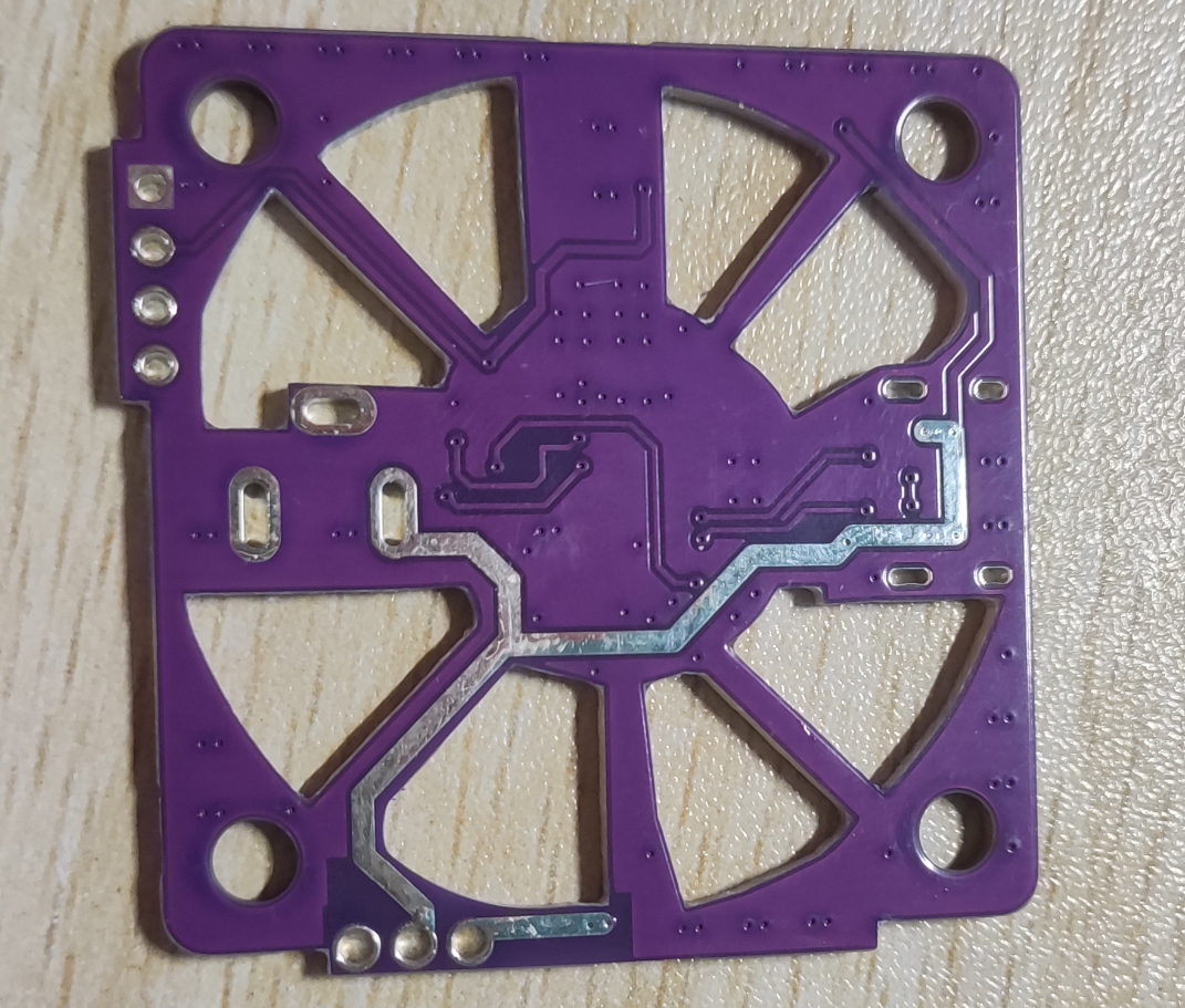

板子背面 开了阻焊层,可以堆锡增大电流
源码 参考:

红、橙 是正极,
黑、灰 是负极,
黄、绿 是调速线
