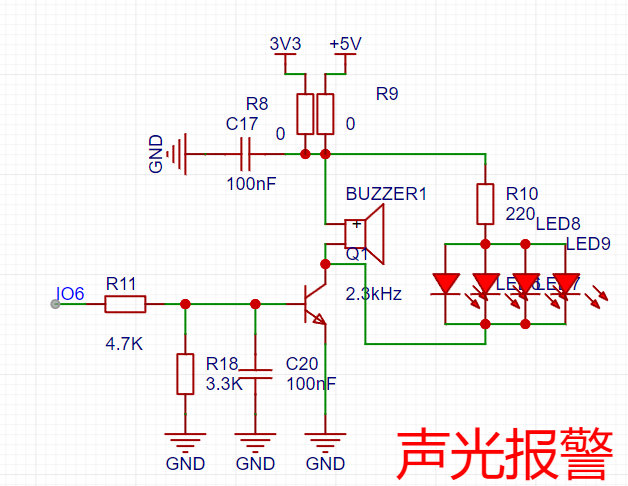

声光报警模块
    蜂鸣器为有源蜂鸣器,设计中将蜂鸣器与LED进行了并联,只需控制一个IO就能实现声光报警的功能。同时R8、R9为3V3、5V供电的短接位,根据自己的需求短接其中一个。
