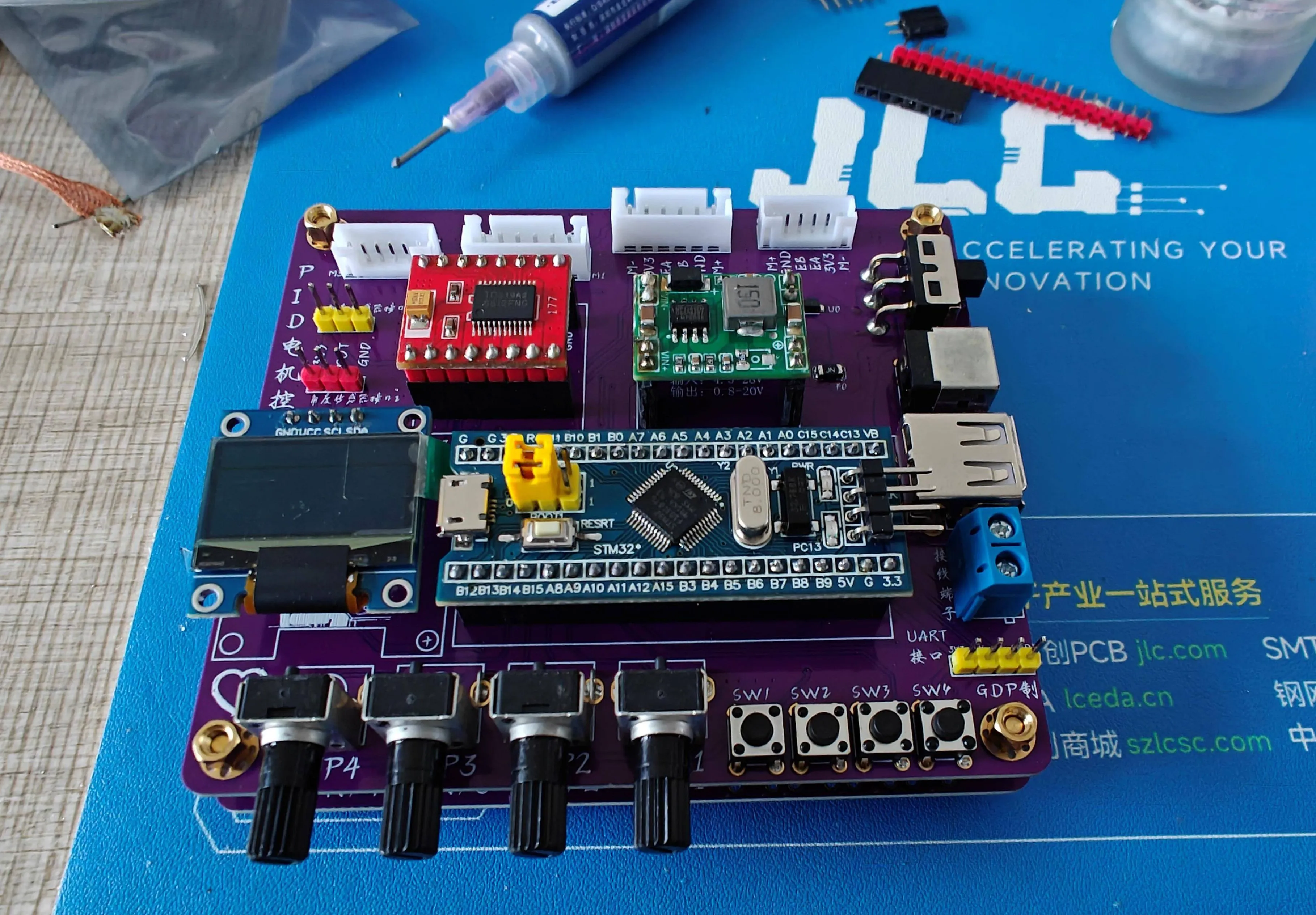

适用于B站UP主 江协科技 的《PID入门教程》,附件中有江协科技开源的原理图(PID电机驱动及控制板-V1.0) 附件中的文件均来自B站UP主 江协科技 ———更新了电源模块DC--DC,LDO

硬件平台包括STM32F103C8T6、稳压模块、电机控制模块、编码电机接口及传感器模块
软件平台介绍了 Keil uVision5 - MDK 和 SerialPlot 软件(附件),SerialPlot 可用于数据可视化,具备设置端口、数据格式、绘图范围等功能

使用 TPS62933DRLR DC-DC芯片(驱动电流可以达到3A),实现稳定的 5V 输出,适用于电机驱动。
使用 AMS1117-3.3 LDO芯片,可以稳定输出3.3V给MCU供电。
