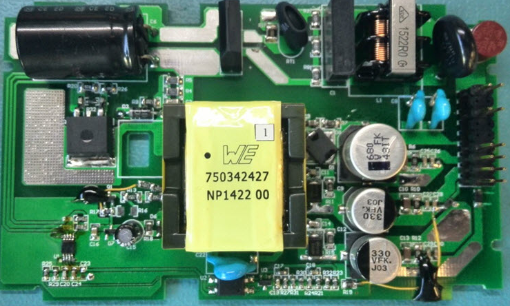

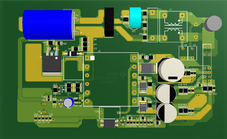

       本参考设计介绍的是基于TI公司的电源模块设计。支持通用交流输入(90-264VAC),隔离开关模式电源适配器,这个参考设计包含了用于设计一个电源适配器的完整详细的电路图。
主要特性:
  • 交流输入范围:90-264V AC
  • 直流输出:24V +15V -15V
  • 最大纹波<150mVP_P
该电源适配器实物图和3D模型截图:
