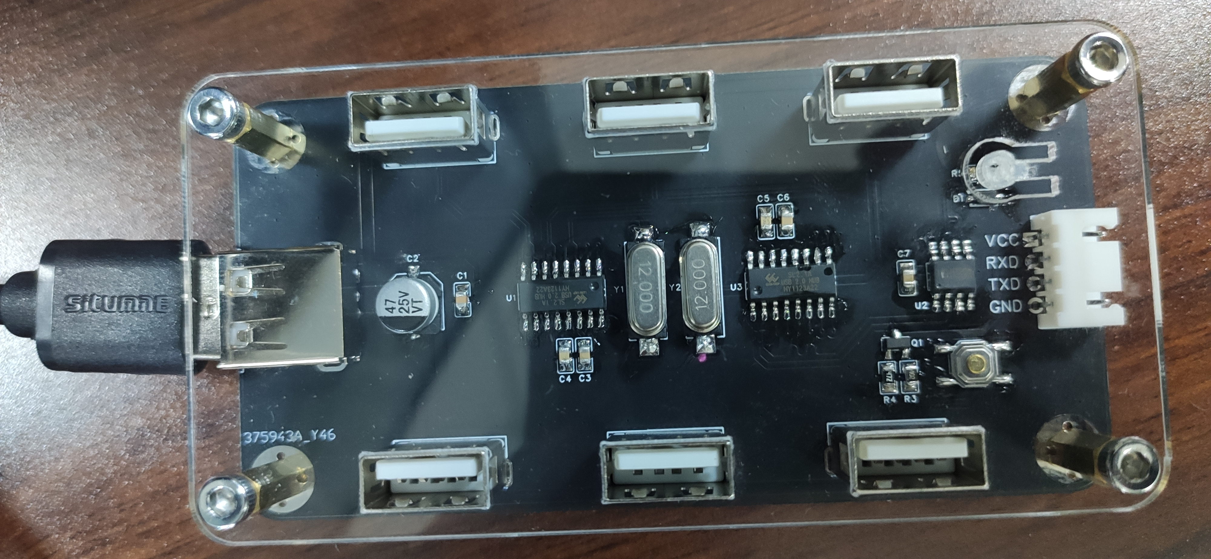

本项目是基于SL2.1A芯片制作的USB HUB,放在办公室桌子上插U盘再也不用趴到桌子下面去插了,把蓝牙接收器插上改用蓝牙键鼠也方便,桌面也更整洁。
具体功能如下:
  • 一个USB端口扩展出6个端口
  • 单独引出一路USB端口利用CH340N转成TTL
  • 串口烧录支持一键下载
注意:
  • RXD和TXD已经反接过了,下载程序时不用反接
  • 如果不焊接晶振的话,可以将芯片的XI引脚接地

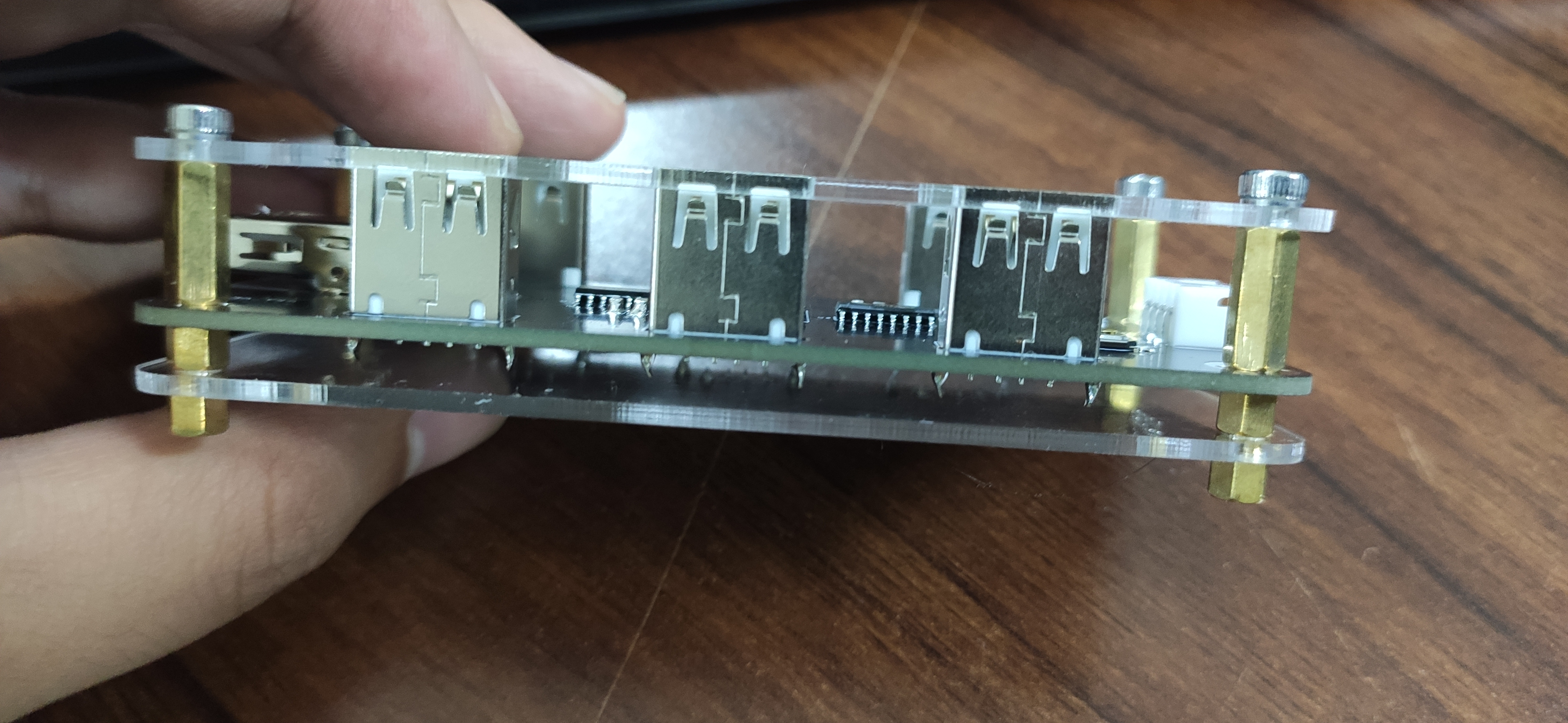

  • CAD面板文件上面的开关需要删除,换成开孔,淘宝买尼龙柱插进去即可,或者用长柄按键也行
  • 面板文件的USB孔可以增加1MM,否则打印回来可能会不好安装
更新:
后续可能会换成SL2.2S,增加独立供电和其他保护电路,外壳可能会改为3D打印。
2025/02/10:输入增加TYPE-C接口,TTL输出改为AI8H2K12U芯片,可自动断电下载程序。
安装好后:
