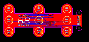

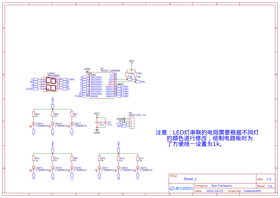

带有数字提示的三路交通灯模块。采用IIC通信方式,使用芯片参照电路原理图,其中使亮度相对统一需要修改电阻,该显示效果使用的电阻是红色470欧姆,绿色黄色使用0欧电阻或者短接即可。也可根据效果自行修改。
简介:带有数字提示的三路交通灯模块。采用IIC通信方式,使用芯片参照电路原理图,其中使亮度相对统一需要修改电阻,该显示效果使用的电阻是红色470欧姆,绿色黄色使用0欧电阻或者短接即可。也可根据效果自行修改。

这个硬件设计使用在一个交通灯的设计上,主控芯片是STM32F103系列芯片,在使用中遇到了,数码管的小数点无法控制熄灭的问题,一只没有解决。上传了程序工程源码有兴趣的小伙伴可以研究一下一起分享。程序中主要看MyCode\TM1637中的tm1637.c和tm1637.h即可,主程序中还有其他功能可能会比较换乱。main中主要使用的函数是RGY_Control(Display_Time,LED1_1_Status,LED1_2_Status);//Display_Time=数码管显示的时间,LED1_1_Status=左侧指示灯显示状态,LED1_2_Status=右侧两路指示灯显示状态(1=红色点亮;2=黄色点亮;3=绿色点亮;其他值全部熄灭)
            RGY_Control_2(Display_Time,LED2_1_Status,LED2_2_Status);功能与上面函数功能相同,设计中使用了两路信号灯相当于复制了一下。
