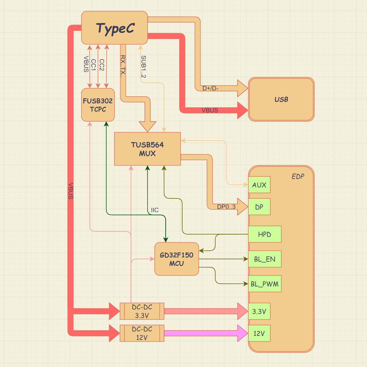

来自bilibili奇妙的振华兄 开源一线通4k直通板 支持4K60hz 已完全开源 代码地址 https://gitee.com/zzhbox/c-e-m
简介:来自bilibili奇妙的振华兄 开源一线通4k直通板 支持4K60hz 已完全开源 代码地址 https://gitee.com/zzhbox/c-e-m
创建时间:2021-09-14 20:24:05更新时间:2023-07-03 14:57:32
支持4K60hz
项目中存在原理图,暂时不开源PCB,PCB已开源
tusb564温度很高 可能是因为配置引脚未使用下拉电阻,待验证
请遵循开源协议,禁止用于商业目的
了解更多请加Q群:942247457
或者联系我,微信号:CatBoxz
原理图
