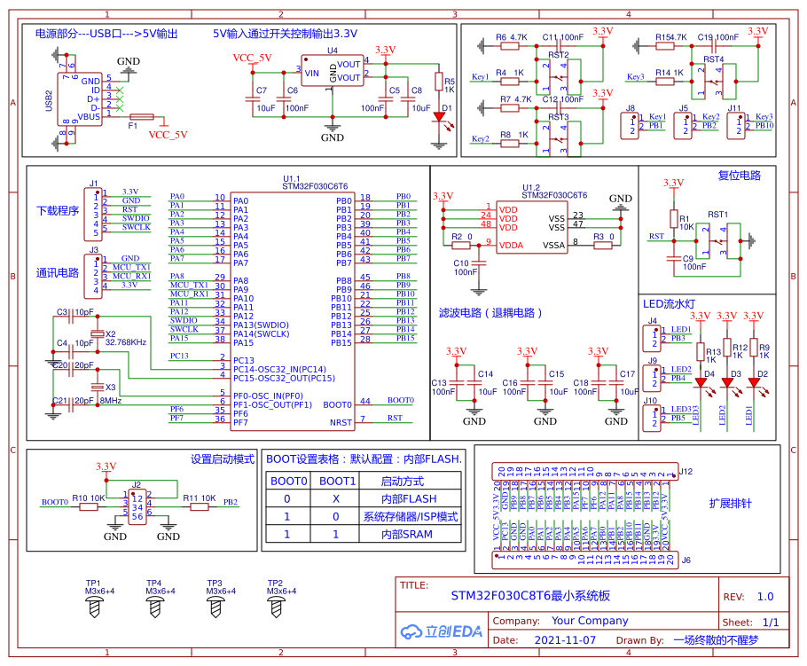

做了一个STM32F030C6T6最小系统板~为什么呢?因为现在STM32F103太贵咯~刚好碰上双十一,在淘宝买了一些STM32F030C6T6,几块钱,也不知道行不行,所有我做个开发板,自己验证一下功能,并且实现单片机的功能,目前板子还在打样~后期验证完一切功能,持续更新,欢迎大家赐教
原理:STM32是目前比较火热的单片机学习班,但是由于STM32F1价格昂贵等因素,因此,我做了一个STM32F030C6T6的单片机板子,用来再次检验自己学习STM32的成果!其中只有MicroUSB、降压芯片AMS1117-3.3V,下载电路、通讯电路、复位电路、流水灯电路、按键电路以及扩展排针口,其中最重要的是,我把所有引脚引出来了,并且就算是实现按键功能或者流水灯功能,如果不插上响应的跳帽,也是不能实现的,这样我们可以调换自己使用该引脚作为的功能,就不用必须作为流水灯、按键这样的功能,我们可以通过杜邦线连接别的模块实现更多的功能~
作用:STM32F030C6T6最小系统板~~~验证学习STM32的成果,后期做一个视频讲解其使用~
