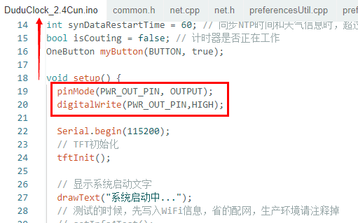

1、程序运行后将Q3导通,从而给后级电路供电

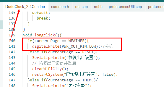

2、增添关机功能

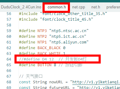

1、由于没有仔细研究源代码,导致引脚冲突了;
原代码中使用GPIO12作为网络指示灯,这里使用GPIO12输出高电平导通Q3,所以需要将源代码中的操作GPIO12的语句注释或删除,当然你可以用其他引脚作为“PWR_OUT”
注释掉之后,net.cpp里操作D4的函数会编译报错,注释掉即可。
2、在程序运行的开始,控制PWR_OUT输出高电平。修改
3、在按键事件处理中加入开机功能,当界面处于“时钟界面”时,按键长按3秒后关机
