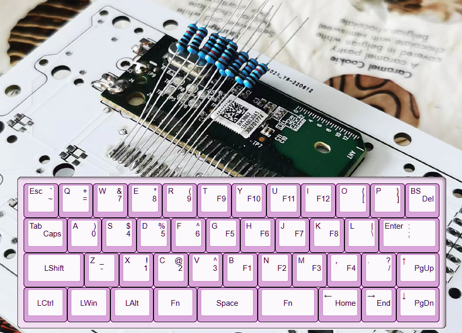

通常K230主控的小配列键盘需要可编程,否则,比较少的键位无法达到使用要求,有两种方法:
1、使用硬件U2U键码转换器插入电脑USB口,K230的接收器插入转换器,这种方法接收器无法再连接其它优联的键鼠设备,而且便携性也差一些,制作难度也较大。
2、采用Autohotkey软件转码,使用方便,随时可以改变设置,但也存在缺点,在启动电脑未进入系统时,Autohotkey未起作用,这样无法进行BIOS设置等操作。

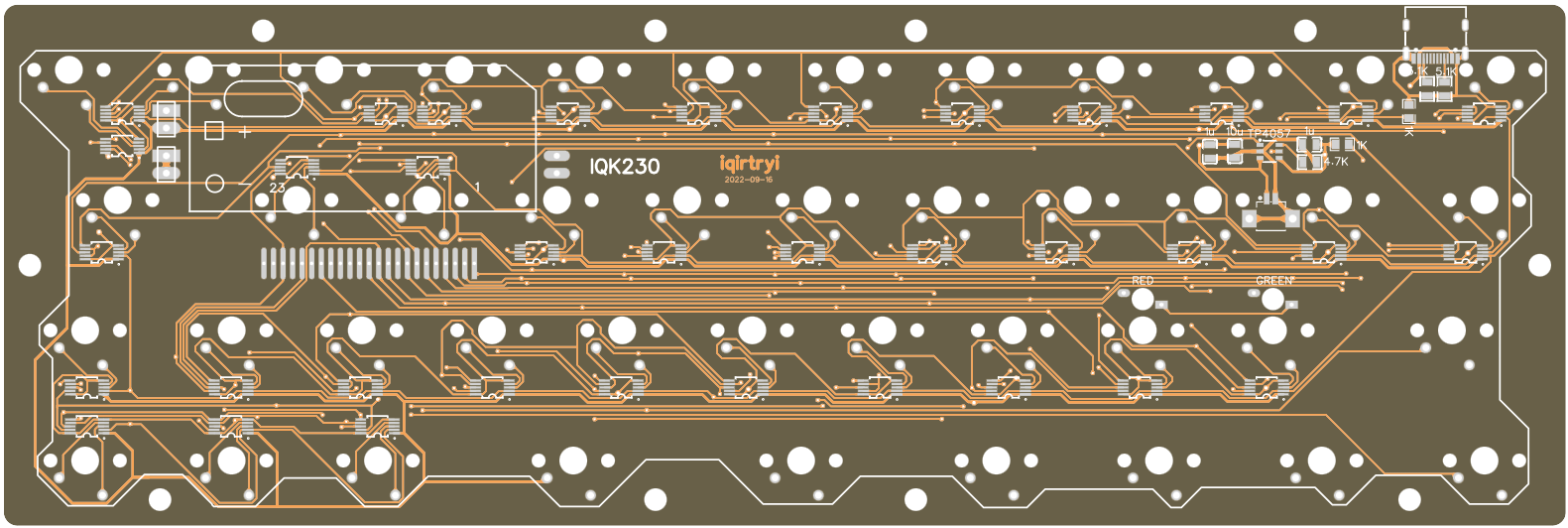

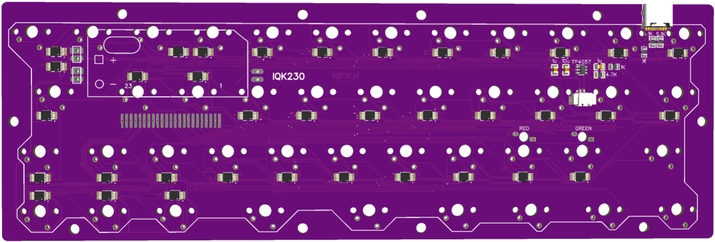

本工程采用纯硬件设计无需编程,40%普通配列键盘,配备锂电池充电功能。
采用多路模拟开关RS2227XN实现Fn功能,按Fn即可输入数字、标点符号、F区功能键。
具体制作过程可参考:https://oshwhub.com/iqirtryi/K230-PKB40
主要元器件购买链接:https://docs.qq.com/doc/DYWFPbGdhZ0puV2V6
