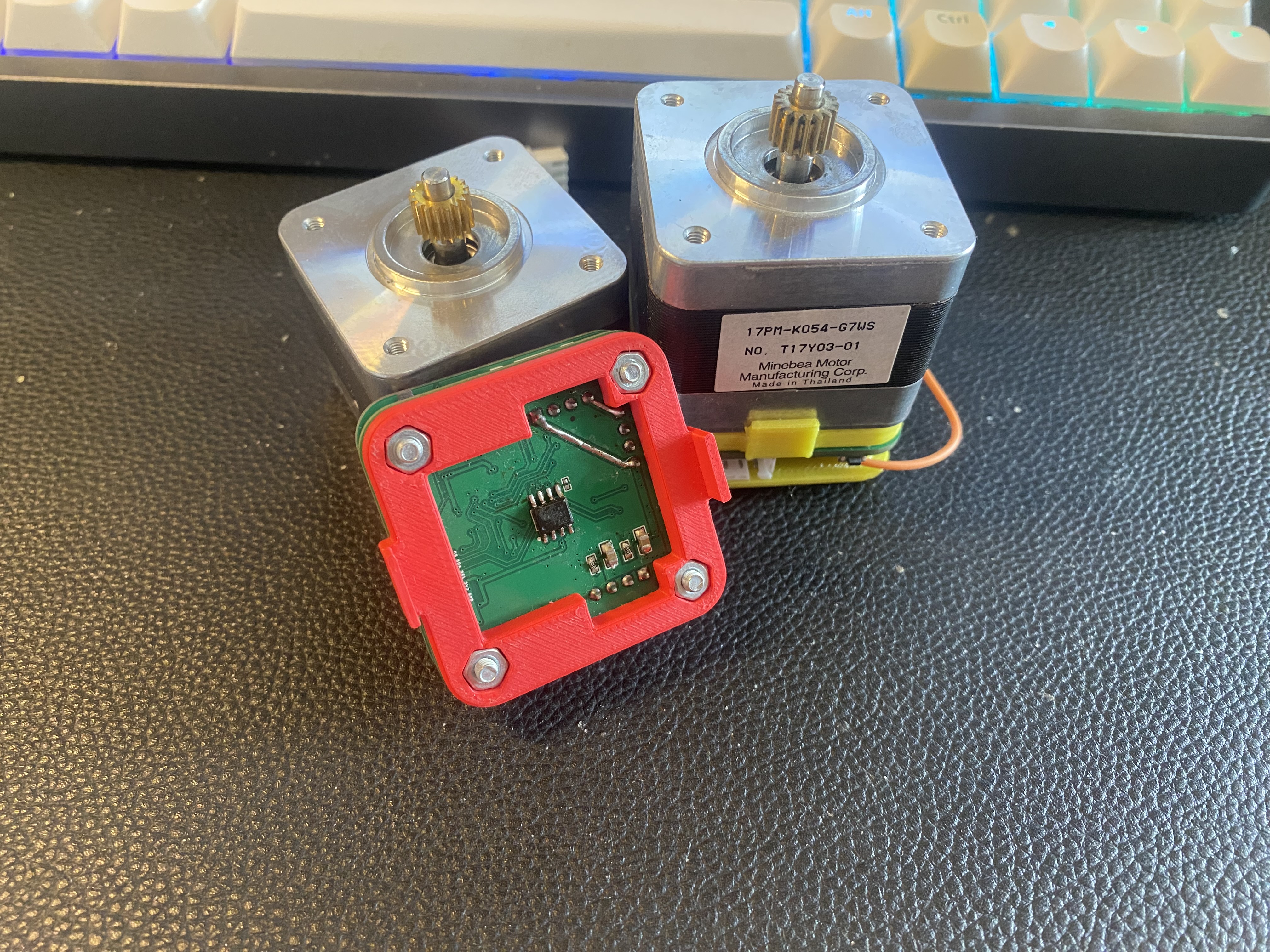

一、当前进度
1、实物
2、FOC速度位置闭环
3、上位机控制
4、OLED基本信息显示

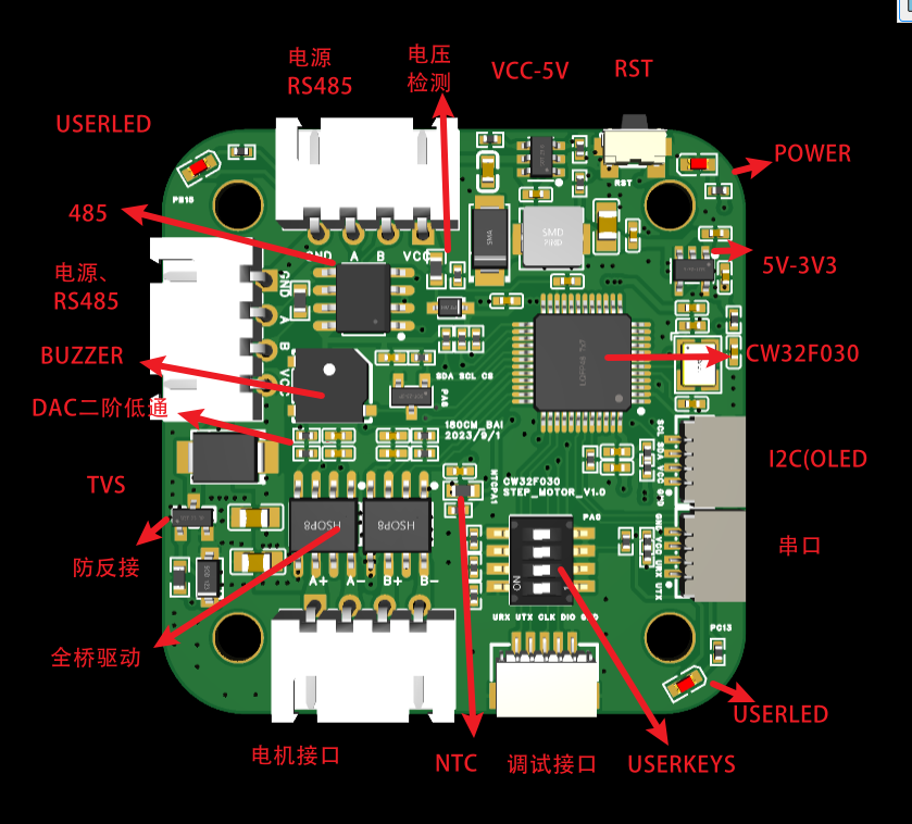

二、硬件介绍
使用CW32F030C8T6作为控制芯片
1、全桥驱动使用TB64H750,通过对PWM进行二阶RC低通滤波实现DAC恒流驱动
2、电源部分:12v->5v->3v3,输入部分接入TVS和防反接电路,注意选用的步进电机内阻,防止母线电流过大烧毁MOS
3、设计步进电机可串接,通过RS485通讯,理论可行未实际验证
4、通过sh1.0接口引出UARTSWDI2C接口,这里I2C接入了OLED显示基本信息,使用上位机控制OLED使用与否。注意OLED刷新会加长软件执行时间,影响FOC运行带宽,电机运转会有周期性卡顿。
5、板载NTC,电压检测、BUZZER、拨码开关、2xLED,实际作用根据大家需求设计。
6、磁编码器选择:程序中使用14BIT编码器,这里具体型号为MT6701。使用其他编码器,例如AS5600需要自行调整程序。这里FOC的实现方式为校准时旋转一圈,记录4X50步每一步的绝对角度范围。使用12BIT编码器会涉及到个问题:4096/200 =20.48 ;14BIT:16380/200=81.9;使用12BIT在实际旋转时有些小问题,具体看代码吧,记得不是很清楚了,在查找扇区那块。
