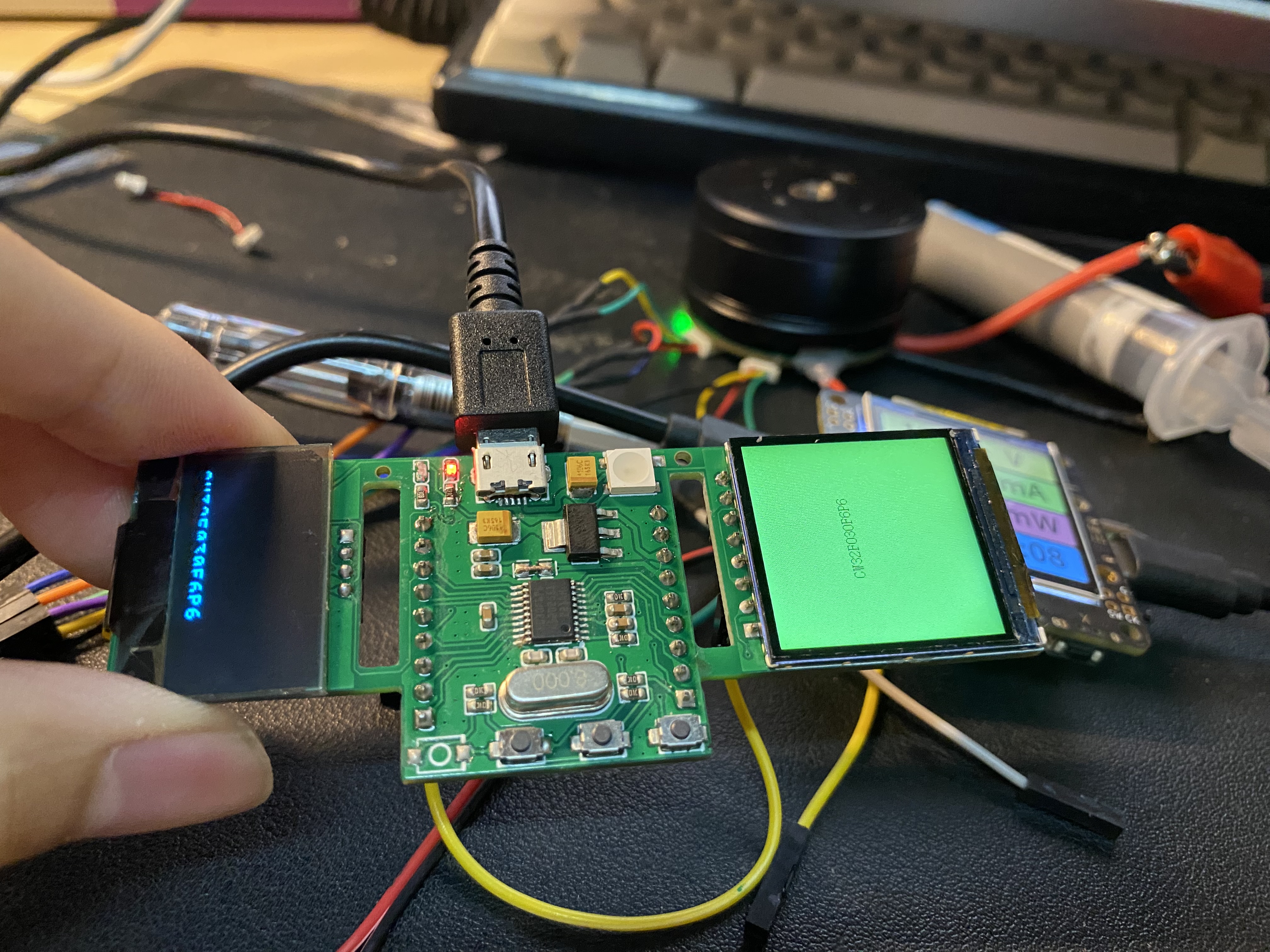

2、实际效果:

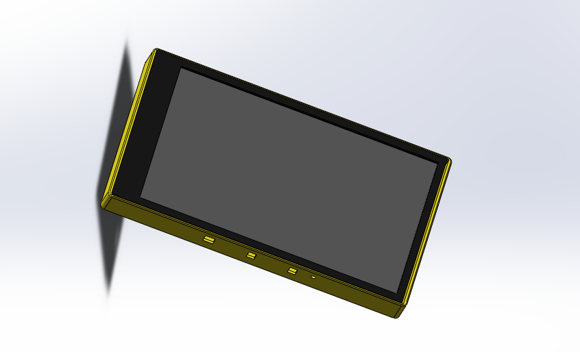

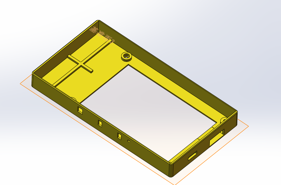

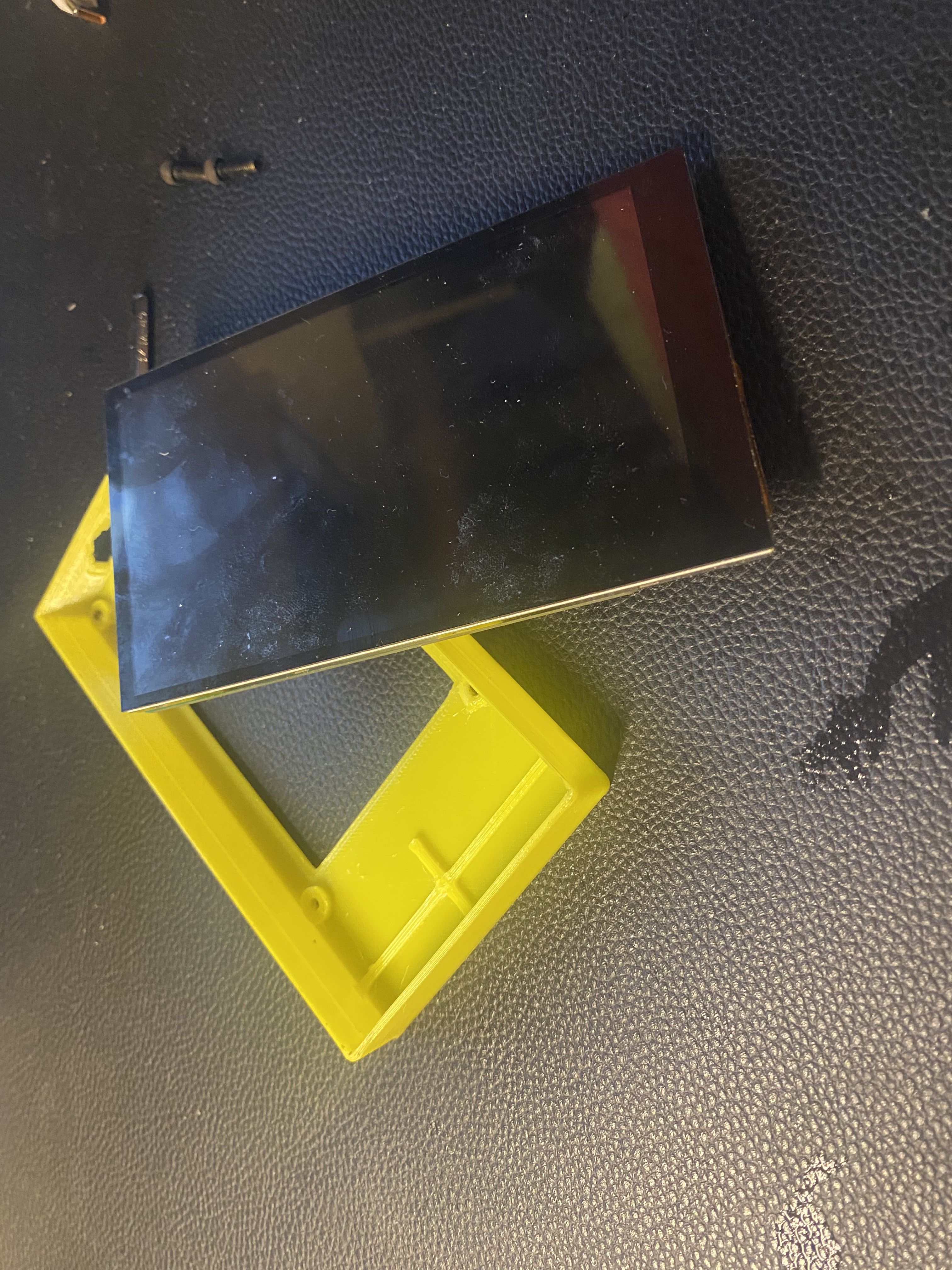

3、外壳不是很会画,知识包裹住屏幕了哈,开源了源工程,大家可以自己修改。

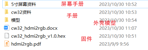

4、开源资料
5、另开源个f6p6的最小系统,带oled和1.4寸lcd屏幕部分

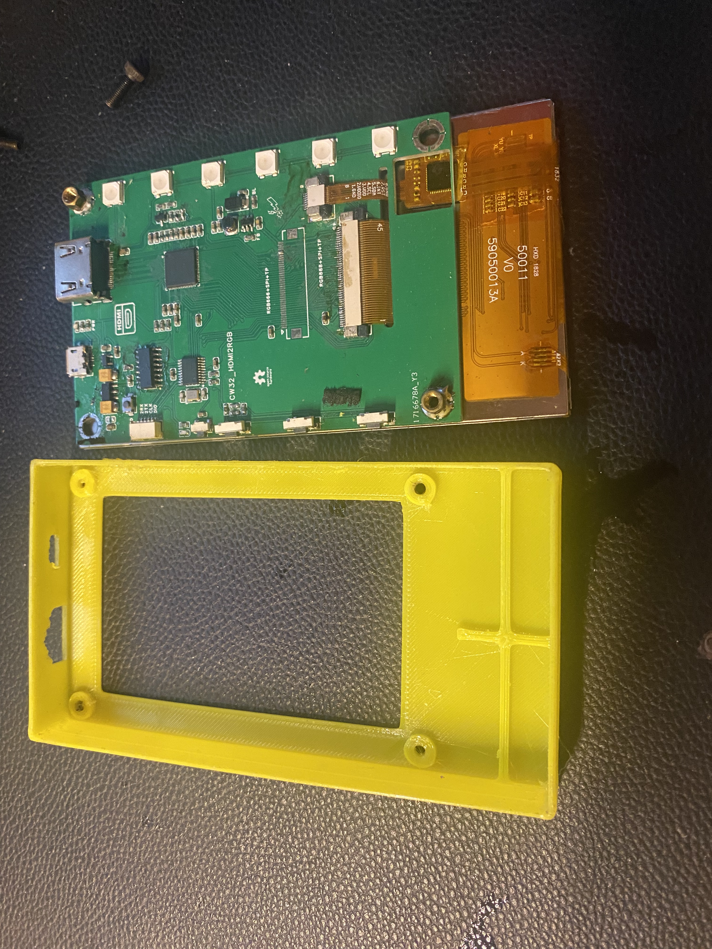

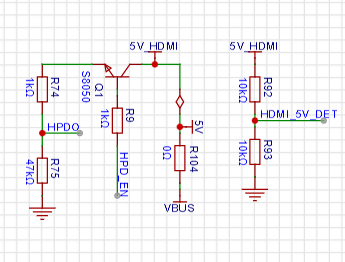

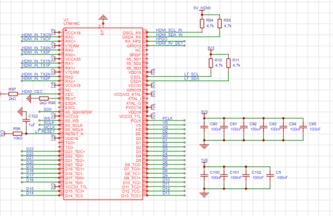

一、硬件概述
1. 电源部分5v->3v3->1v8
2. LCD背光驱动电路
3. ltc8619c外围驱动电路
4. HPD插入检测电路

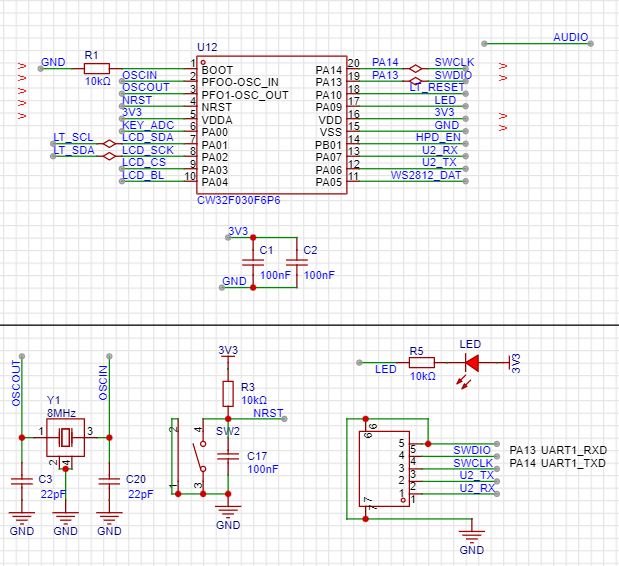

5. Cw32外围电路

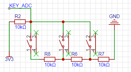

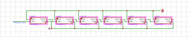

6. 按键控制电路
7. W2812灯光控制电路

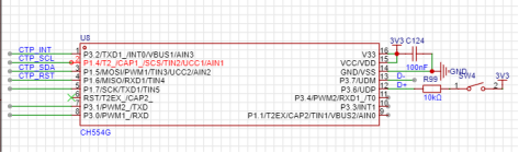

8. Ch554G触摸转USB电路
二、软件概述

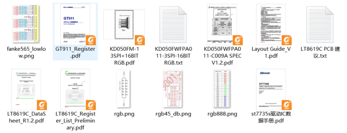

1、查阅LCD驱动,GT911以及ltc8619C数据手册,了解关键通讯时序、寄存器配置详情和寄存器配置方法等

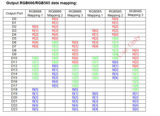

2、RGB工作模式RGB666 RGB888等,ltc8619clcd配置要相同,不同模式引脚不同,在硬件设计前要仔细核对数据手册

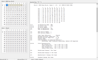

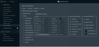

3、Ltc8619c EDID参数配置,使用edid配置工具和EDID读取软件怕配置适合驱动LCD的各项参数,如时钟频率,RGB时序、I2s音频配置等
WNurLGhw21AOwDLMRfEq0LTCYkYzhkOCRGP0qDNt.pngXKk9rphKyTXLWRU5ISuffOhAocakYDGuejbNcLno.png
EDID配置 EDID读取
开源资料.rar
