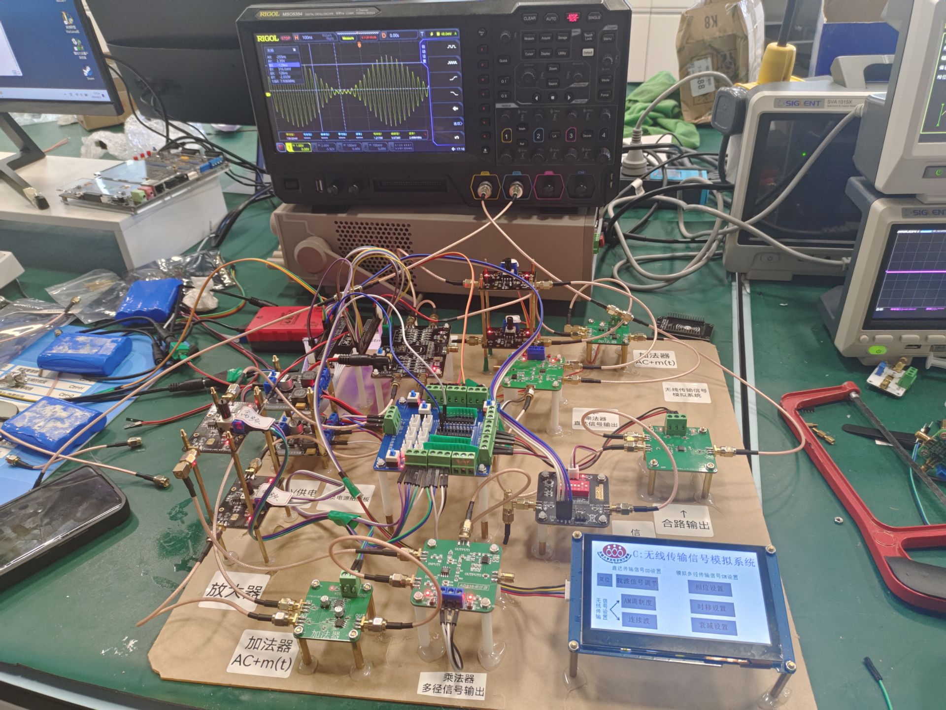

  本系统以STM32F407ZGT6 单片机为控制核心,实现了能够模拟产生载波频率在30MHz~40MHz之间、载波幅度有效值在100mV~1V之间的无限传输信号的系统。系统采用基于AD9959的频率合成电路产生连续波(CW)信号(载波信号)以及2MHz的调制信号,将调制信号与STM32F407ZGT6板载DAC产生的直流信号用加法器相加,最后用乘法器将混合调制信号与载波信号用乘法器相连,模拟产生调制度在30%~90%内可调节的调幅(AM)信号,完成直达传输信号的模拟。再通过控制时延与初相位差算法控制AD9959相位寄存器调节多径信号的时延与初相位差,使用PE4302数字射频衰减模块控制多径信号的幅度衰减,模拟产生多径传输信号,最终由加法器生成合路信号Sout。上述的信号参数均可通过触摸串口屏调节,各项指标均符合设计要求。
系统整体1   系统整体2

1)基于AD9959的频率合成电路
 根据上述的方案设计和原理分析,通过参数计算和实际调试,搭建出由AD9959DDS模块与OPA657运算放大器组成的频率合成电路(如图3所示)。
AD9959发出指定频率与幅度的载波信号、调制信号,再经由OPA657将信号放大至所需的幅度。
3.频率合成电路
2)调幅电路设计
     率合成电路所产生的是连续波(CW)信号,要模拟产生调幅(AM)信号,还需要经过调幅电路对连续波(CW)与指定频率的调制信号进行混频。由STM32F407ZGT6的板载DAC生成幅度与载波信号峰值相等直流信号,将该直流信号与频率合成电路生成的调制信号用加法器相加,再将合成后的信号与频率合成电路生成的载波信号由乘法器混频,输出调幅(AW)信号,完成调幅。电路如图4所示。
4.调幅电路

将频率合成电路的输出端口与示波器连接,在串口屏幕上对信号的各个参数进行调节,将示波器显示的信号幅度的有效值与标称值进行对比,计算得到信号各个参数测量值与标称值的绝对误差。部分测量结果在表1-2中。
1 载波幅度有效值测试
2 多径传输信号的幅度衰减
3.   测量结果分析
     根据测试数据分析,本系统实现了该任务的所有指标,并且载波频率、多径传输信号的幅度衰减、时延、初相位差等参数的调节指标均优于任务要求,载波频率调节范围拓展至2-120MHz,SM信号幅度衰减拓展至0-30dB步进1dB,时延拓展至任意时间10ns步进可调。
