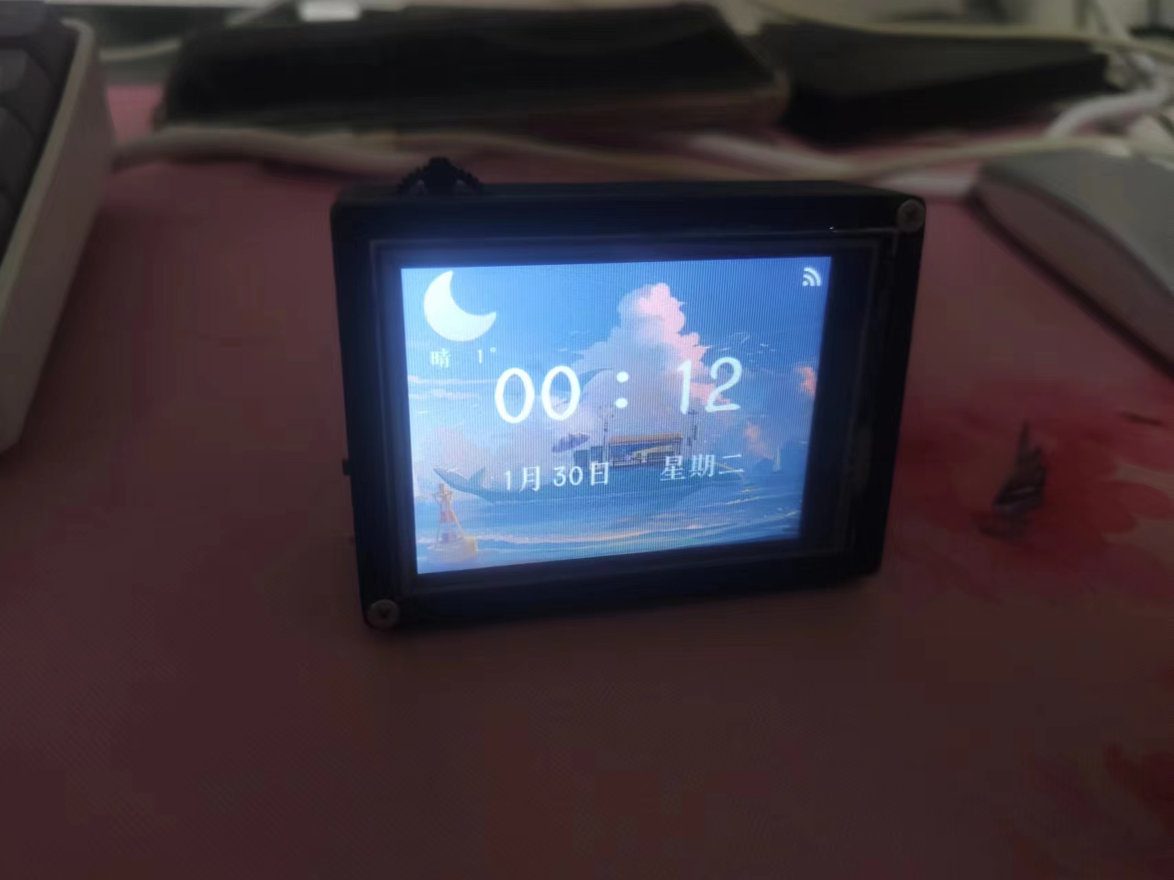

本项目设计开发一种桌面级应用设备主控采样ESP32,可以实现使用该设备显示实时天气、时间、照片、电脑投屏等功能。
简介:本项目设计开发一种桌面级应用设备主控采样ESP32,可以实现使用该设备显示实时天气、时间、照片、电脑投屏等功能。
“暖冬造物迎新年”征集令
创建时间:2023-12-18 17:30:51更新时间:2024-01-30 10:36:58
该设备采用ESP32作为主控芯片,由2.4寸SPI液晶屏触摸屏、MPU6050芯片、TC4056A芯片、FP6381AS5CTR芯片、波轮按键。本设备具有显示实时天气时间、显示当前电脑内存 CPU使用情况、显示储存照片等功能。可以通过拨轮按键、触摸屏、陀螺仪控制使用设备。
目前可以扫描wifi,获取天气时间,调整亮度。UII界面使用LVGL8.2,软件有一些小bug,有概率重启,大概率是网络的因素。硬件方面稳压芯片的电感感觉功率不够,有轻微异响。
代码开源,使用Vscode+espif,在下方附件,供参考。
