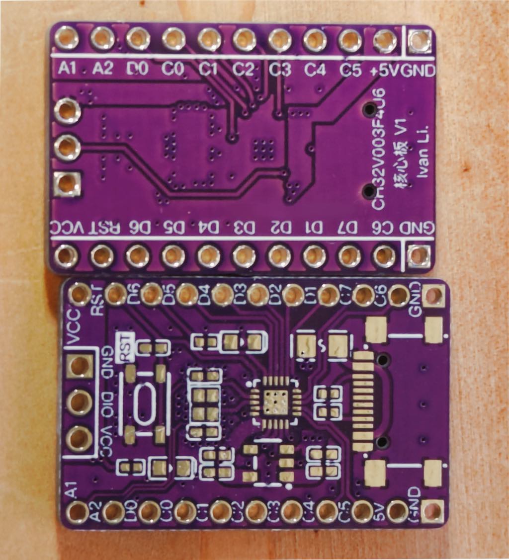

做得比较草率,参考了[这个](https://oshwhub.com/maxgustav/ch32v003f4)项目,感觉排针的顺序还有优化空间。
使用  CH32V003F4U6,QFN-20(3X3) 封装,有完整的 CH32V003 功能。板载 24MHz 无源晶振。已验证功能正常。
图里打样的版子丝印有点问题,工程文件里的已经调整过了,应该是 OK 了。
