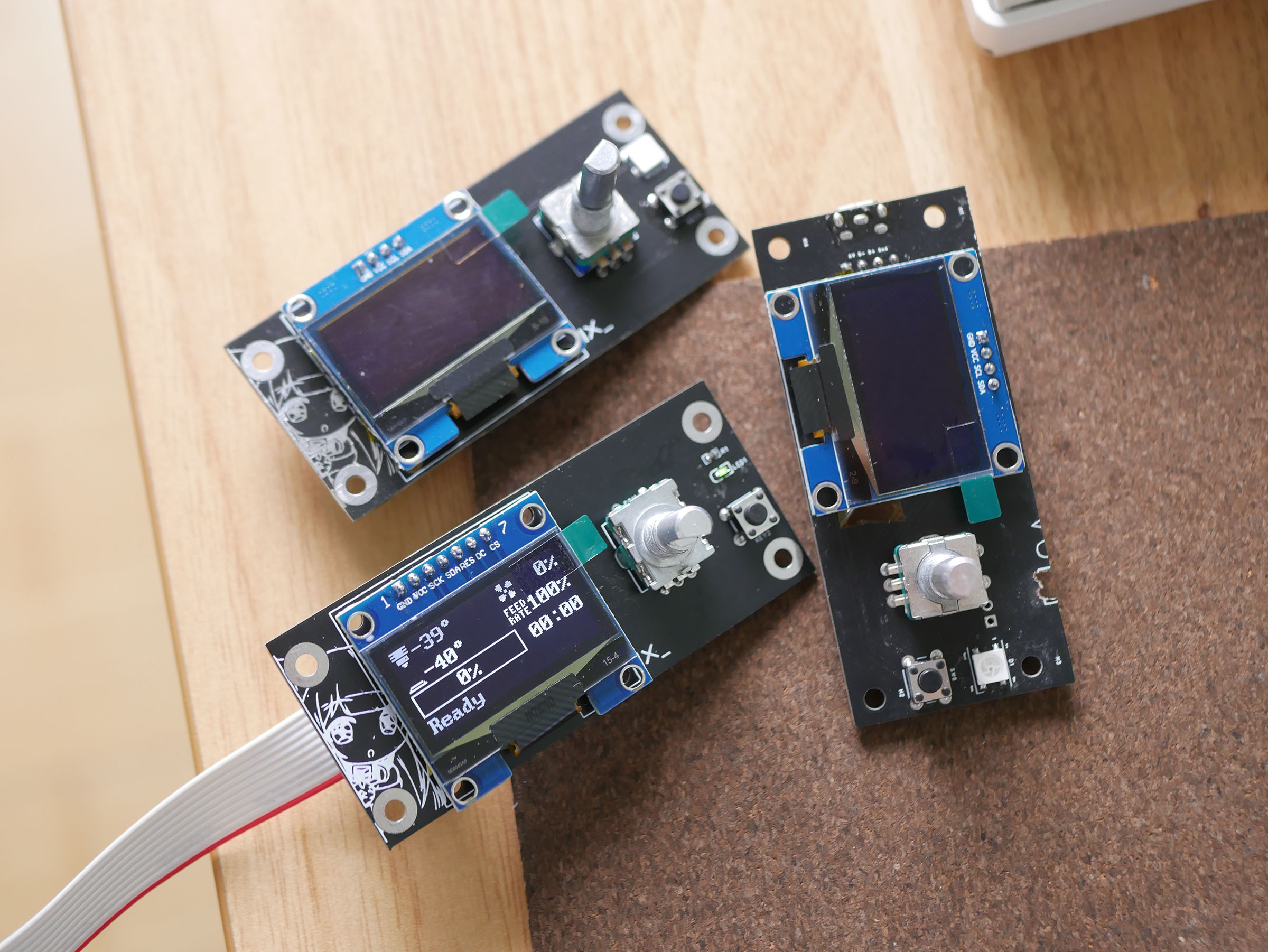

用于Voron0.1/0.2 3D打印机与Klipper固件的OLED屏(其他固件需自行配置线序) 原版是使用一颗stm32f042通过USB连接上位机的,成本高,而且一旦屏幕掉线会导致打印失败
简介:用于Voron0.1/0.2 3D打印机与Klipper固件的OLED屏(其他固件需自行配置线序) 原版是使用一颗stm32f042通过USB连接上位机的,成本高,而且一旦屏幕掉线会导致打印失败
CC-BY-NC-SA 3.0
创建时间:2023-01-30 00:40:32更新时间:2024-06-04 15:48:51

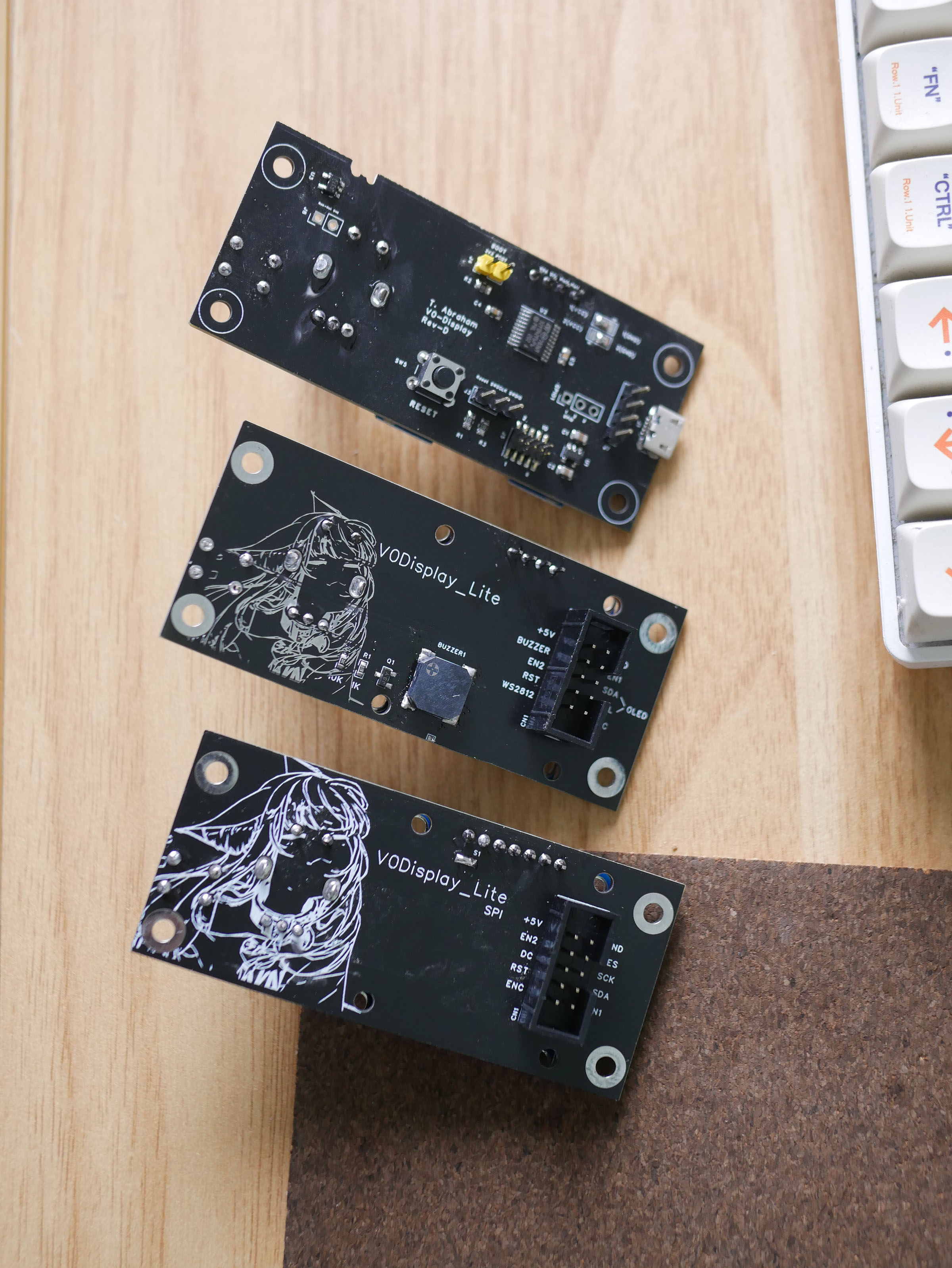

有两个版本
V0Display_Lite
  • 通过i2c与主板连接,有WS2812 RGB灯以及蜂鸣器
  • 在BIGTREETECH SKR Mini E3上测试通过,其他主板兼容性未知
  • 由于klipper仅支持硬件i2c,需要主板对应接口连接到i2c总线,需要EXP1_6与EXP1_7为i2c接口,不支持GD32等国产mcu
V0Display_Lite_SPI
  • 通过SPI与主板连接,只有一颗电源指示灯
  • 可以使用128块钱那版GD32的SKR Mini E3
  • 使用软件SPI兼容性较强,几乎支持一切带10pin EXP接口的主板抗干扰性更好,支持GD32等国产主控
V0Display(官方原版)搭载了一颗stm32主控,因此成本高,且需要刷固件,本身是一个USB下位机
V0Display_Lite,保留原版特性的前提下增加蜂鸣器
V0Display_Lite_SPI,最佳兼容性
