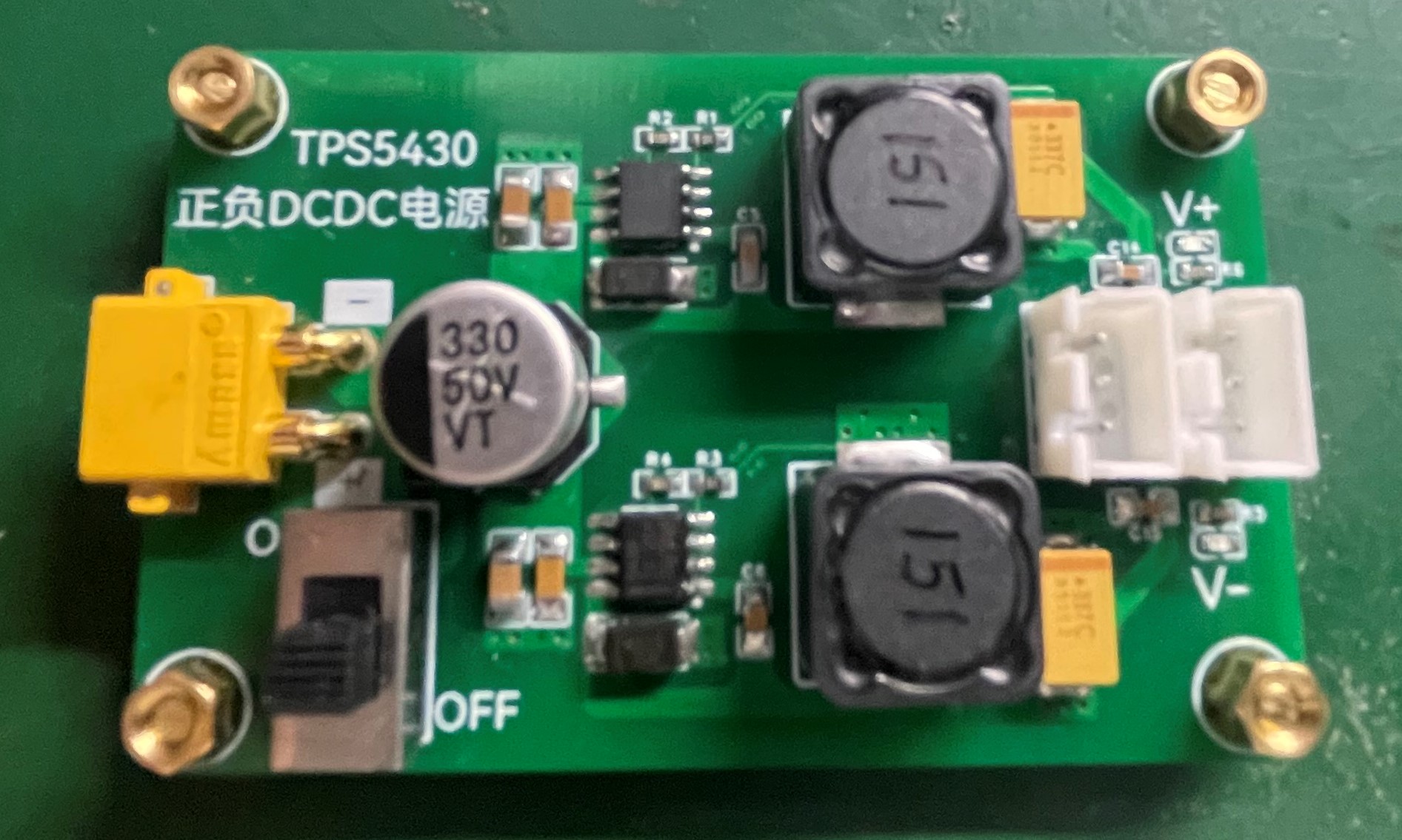

基于TPS5430的正负DC-DC电源
简介:基于TPS5430的正负DC-DC电源
创建时间:2023-07-17 22:20:32更新时间:2023-08-10 13:46:54
  正负5V,用于电赛H题的加法器供电(手机摄像头聚焦坏了,随便看看),效果还是可以的。不过很可惜,最后还是被评委的“工程伦理”击败了。

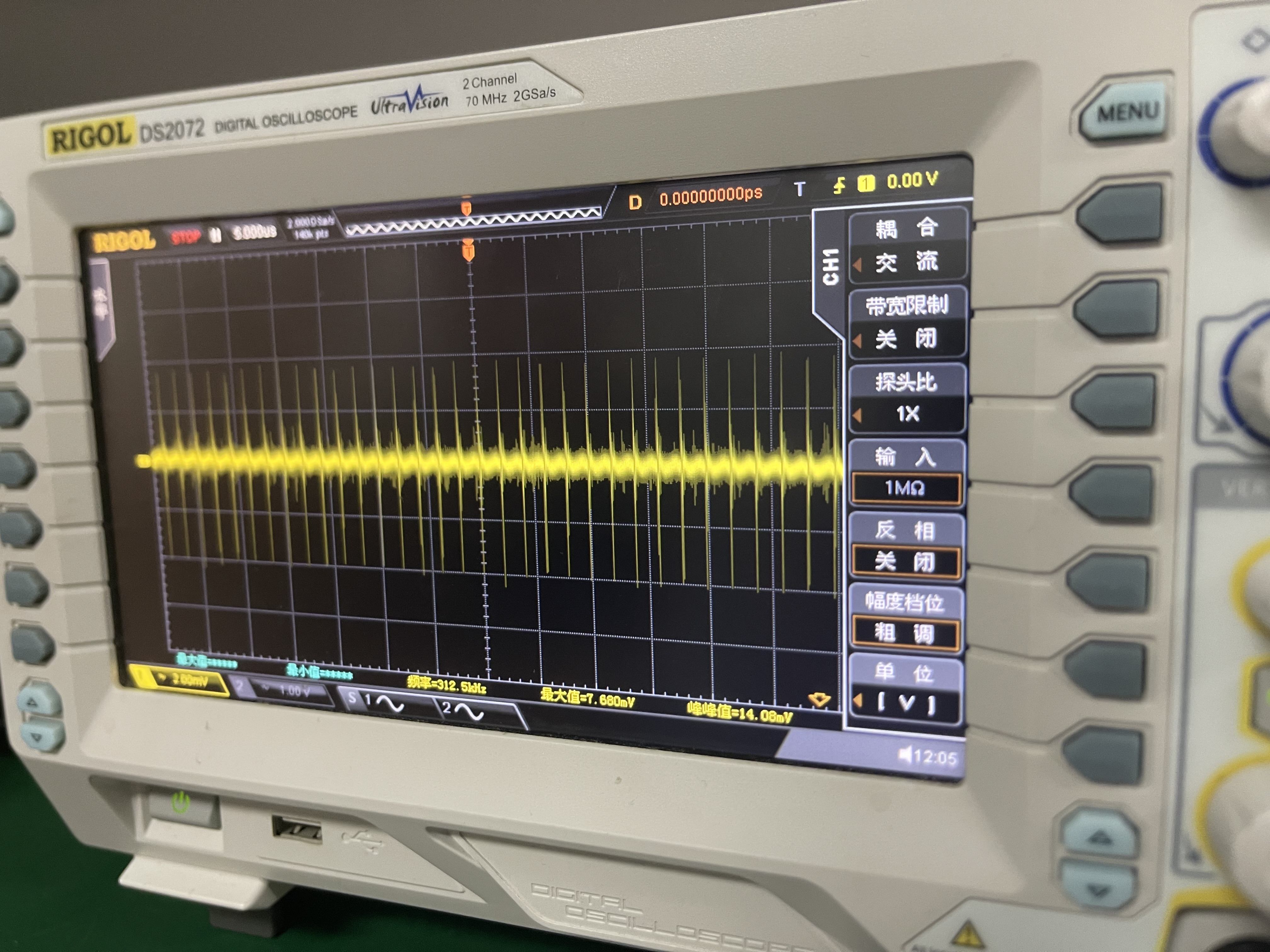

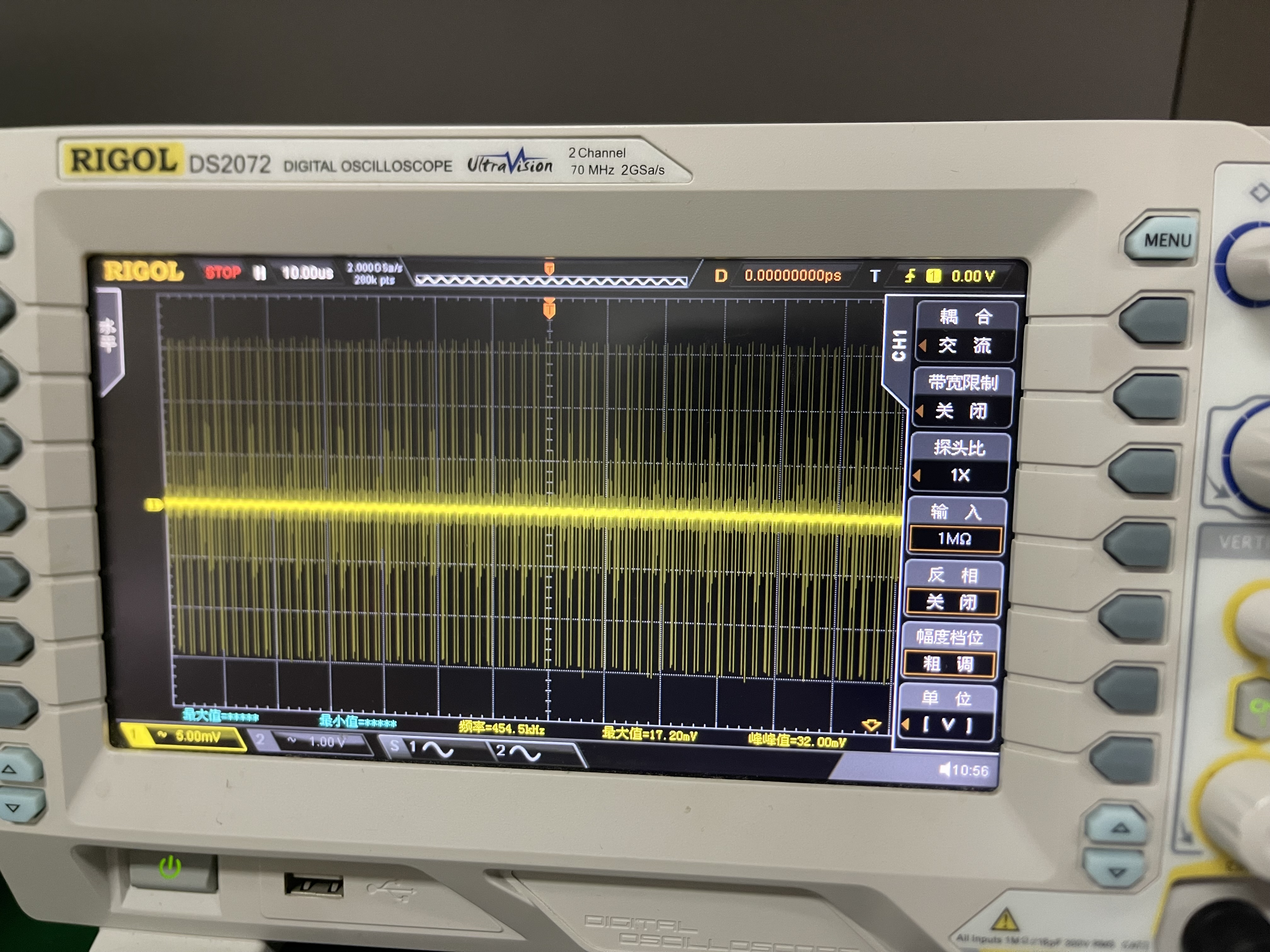

测试噪声和纹波情况(采用了接地环测试)
正压无负载输出
负压无负载输出

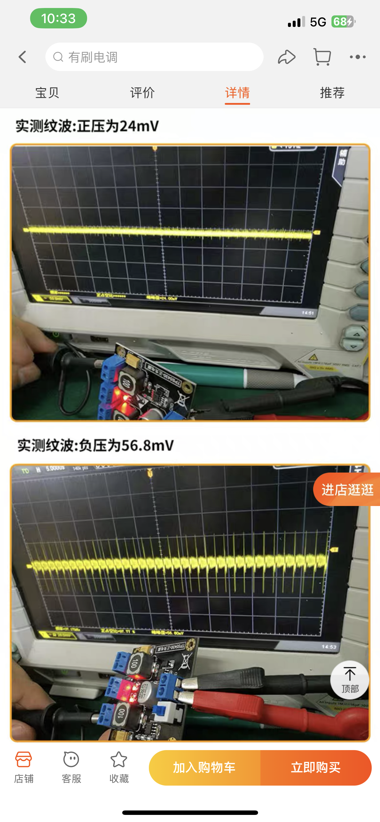

tb常见同型号对比
效果比买来的成品模块略好一点,但也只是勉强够用的感觉,这是第二次改版了,但很多东西还只是半桶水,希望能获得小伙伴们的指导与评论。
这个TPS5430支持蛮多电平输出的,只需要改芯片上面的两个电阻就行

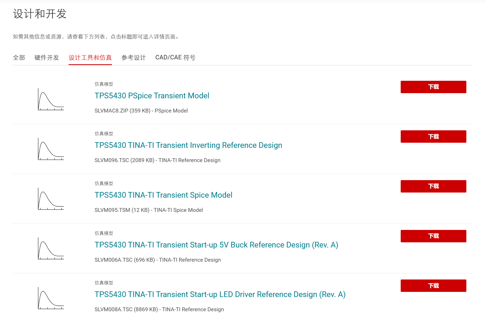

这里可以推荐使用TI的在线电路生成,按照需求电压选择合适的电阻
Power Designer (ti.com)
TI官网的在线仿真:https://www.ti.com.cn/product/cn/TPS5430
