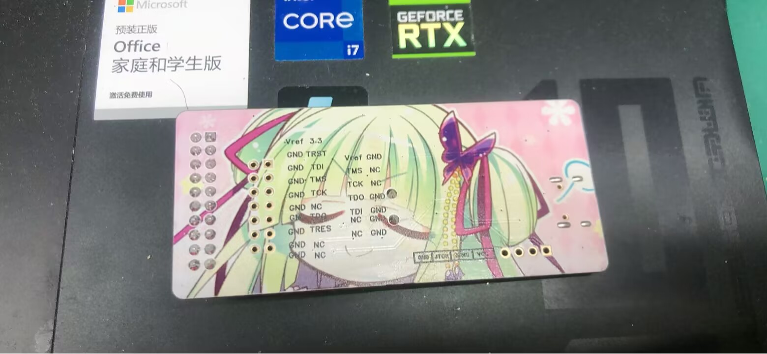

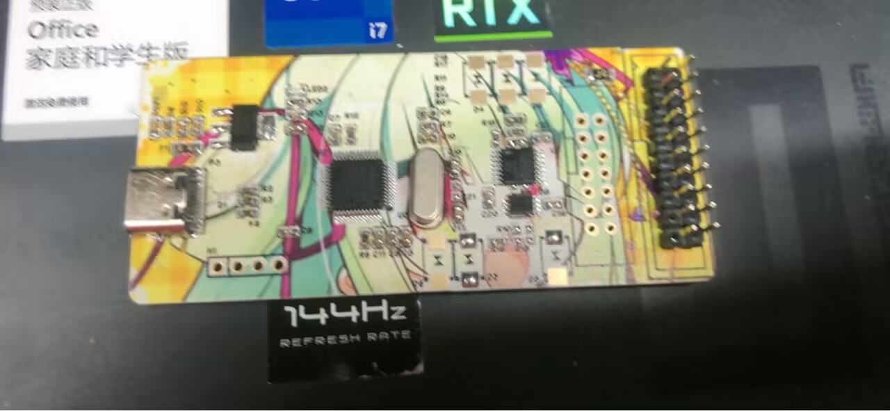

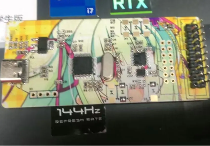

使用stm32f103c8t6做主控,拉出20pin接口 与支持赛灵思的xvc接口
简介:使用stm32f103c8t6做主控,拉出20pin接口 与支持赛灵思的xvc接口
彩色丝印征集令
创建时间:2024-11-23 10:28:19更新时间:2024-12-02 15:00:24
项目说明
网上大多数jlinkob不带电平转换芯片,只拉出swd接口,固件来自于LSanor感谢大佬开源。
https://oshwhub.com/lsanor/jlink-ob_32f072_v1-2
项目相关功能
jlinkob带电平转换芯片带tvs,拉出了20pin接口和赛灵思的xvc接口。
项目属性
本项目为首次公开,为本人原创项目。项目未曾在别的比赛中获奖
项目进度
2024-11-23pcb制图已经完成。
设计原理
采用stm32f103c8t6做主控。
软件说明
感谢大佬开源的固件。
实物展示
设计注意事项
可以通过焊接不同的电阻实现移位寄存器或者不带移位寄存器。
