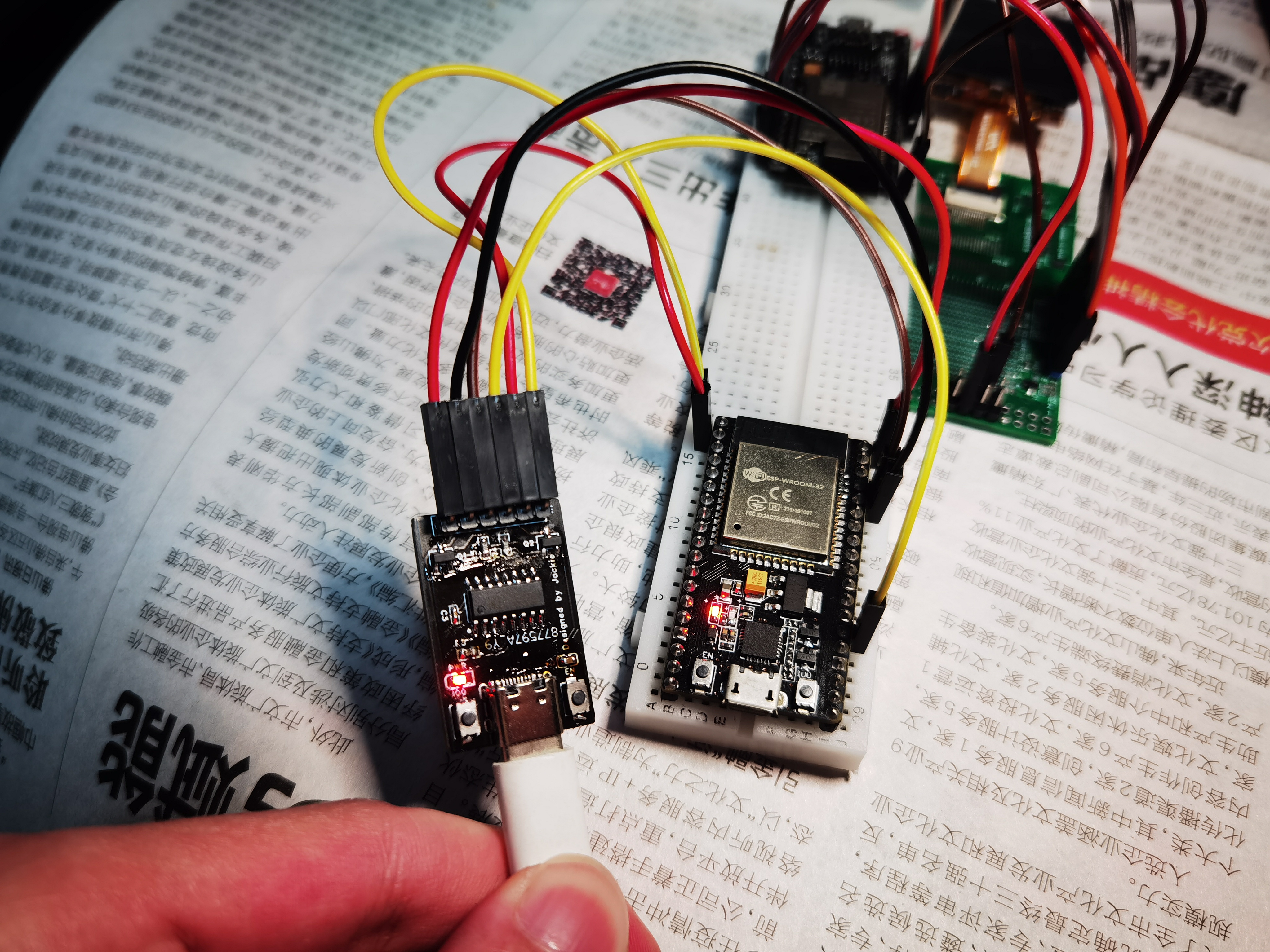

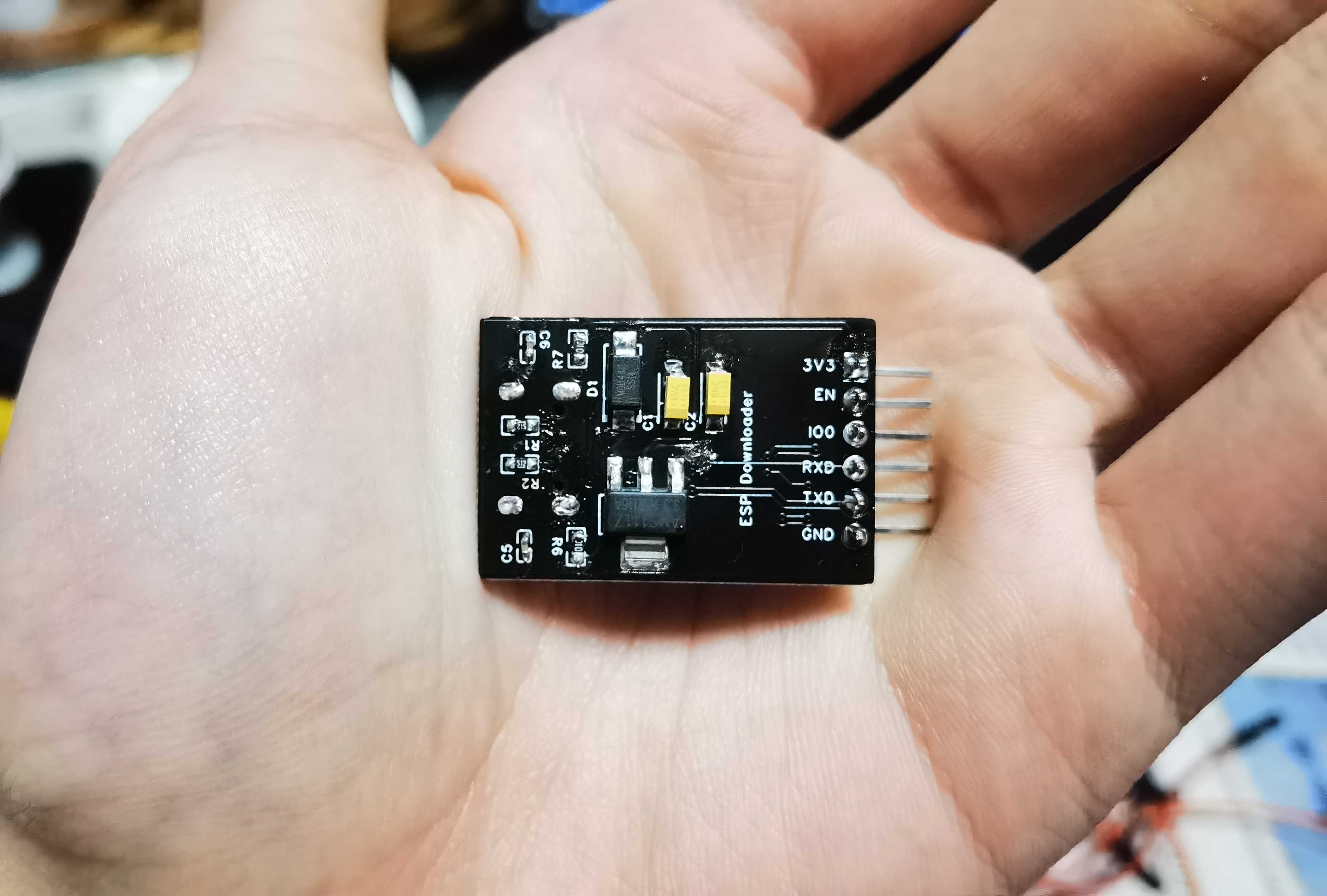

目前大部分市售的ESP32核心板采用的都是Siliconlabs公司的CP2102作为串口芯片,但经过我的研究这颗芯片并不能实现全自动的程序下载,因此每一次下载程序我都要用手按住IO0的按钮,使IO0引脚接地,超级麻烦。
经过我的发现,反而相对老土的串口芯片如南京沁恒的CH340x系列,却能实现全自动的程序下载,而且价格还更便宜。
二、简介

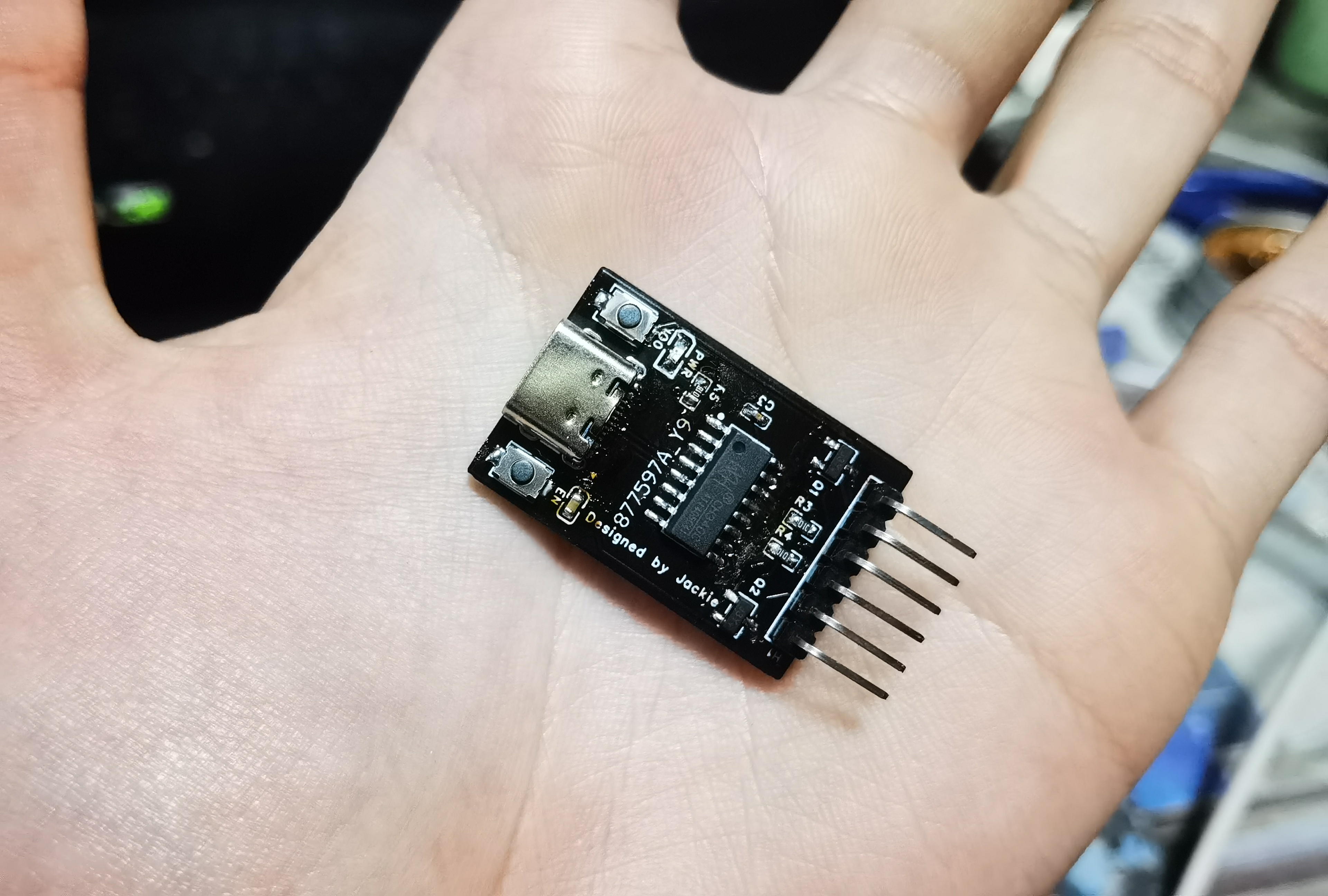

南京沁恒的CH340系列有多个型号,每个型号都要不同的功能,结合功能、所需外围器件数量、价格等因素,CH340C是一个不错的选择。相比于CH340G它自带晶振,相比于CH340K、CH340X它又价格便宜,也不需要CH340B的储存功能。
都2023年了,怎么能没有Type-C接口,这里用了一个16pin的Type-C接口,手工焊的话就有一点难度。
三、实物图
CH340DS1.PDF
