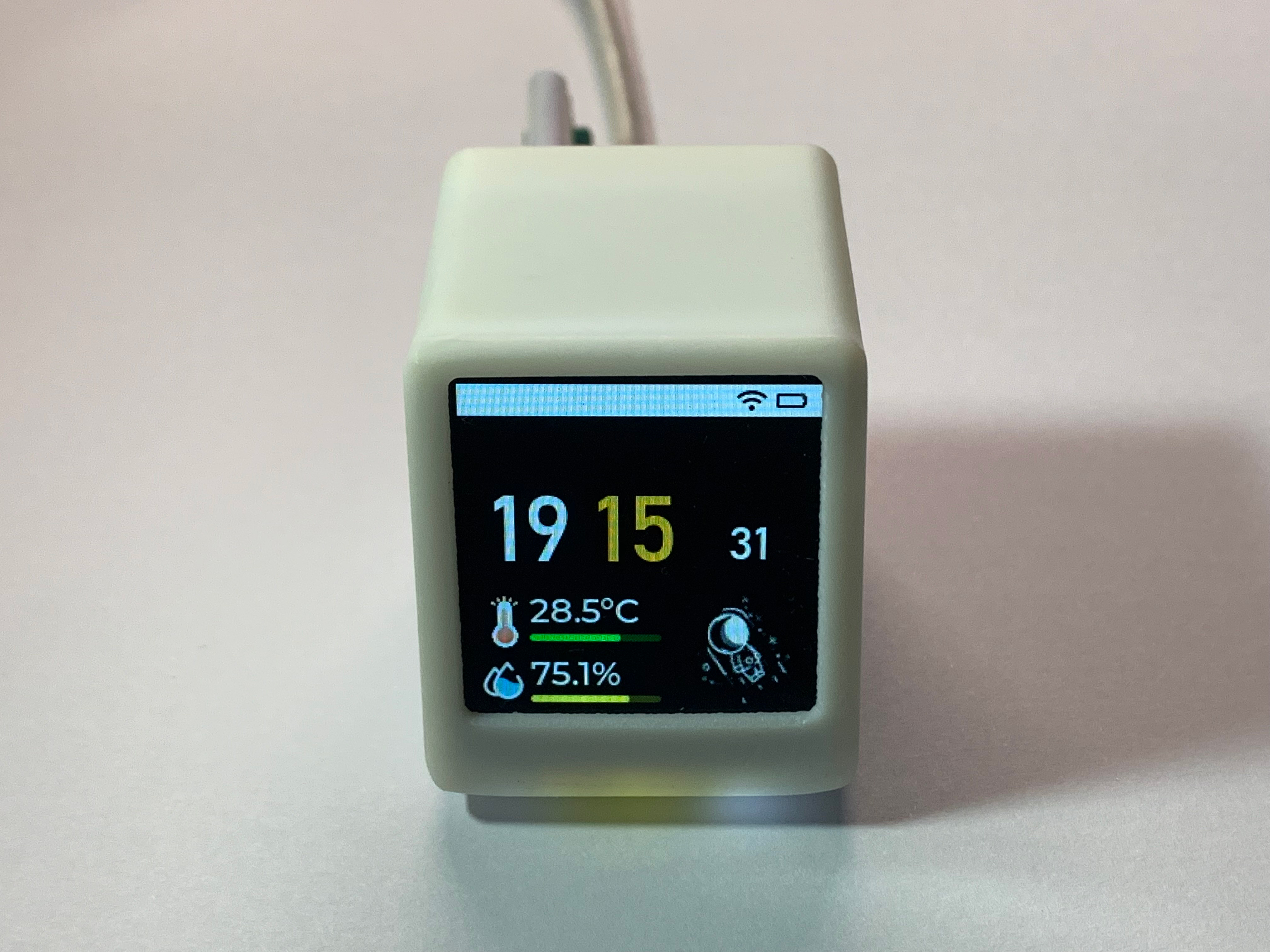

项目灵感来源于SD2小电视,主控使用esp32c3,屏幕为1.54寸 TFT彩屏,温度传感器使用sht30。
基本功能:
1- 显示时间、显示wifi连接、显示电池电量。
2- 显示温度、湿度。

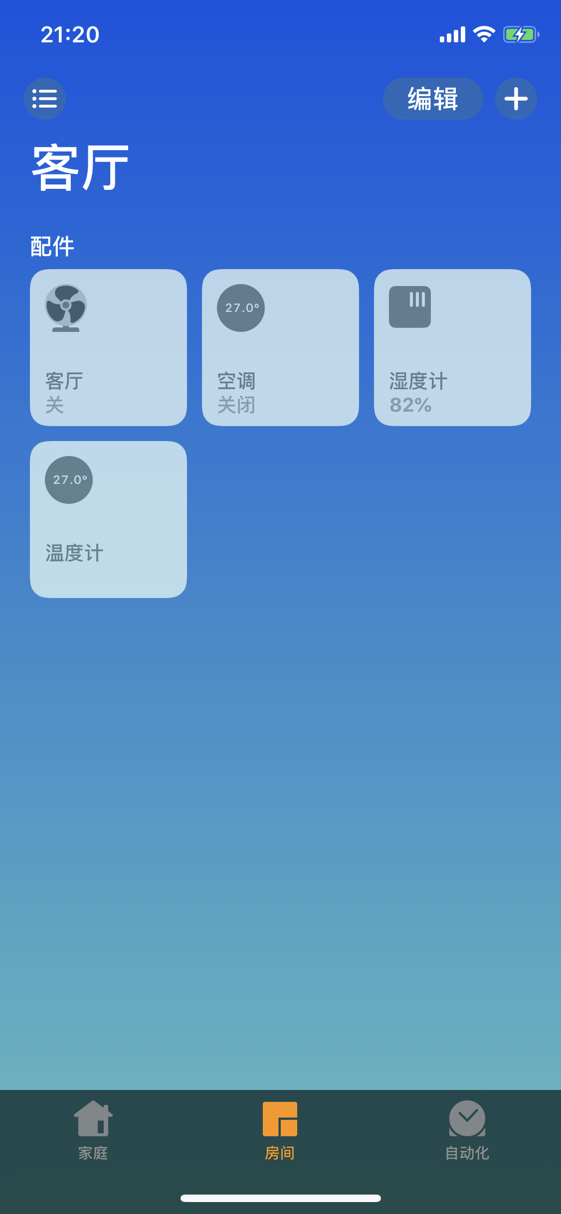

3- 直连homekit,通过手机查看温湿度。

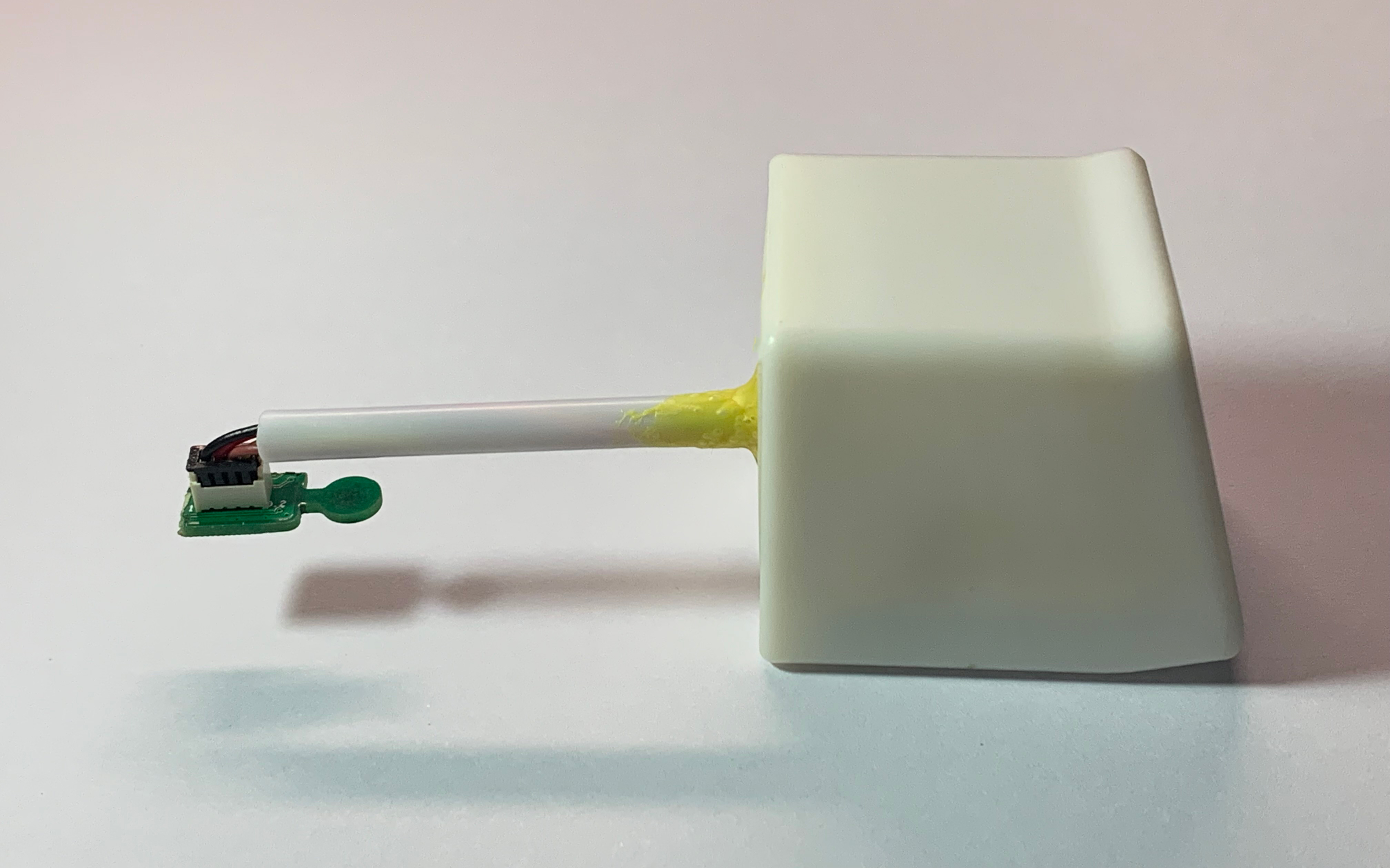

2- 由于homekit需要连接,屏幕常亮温度高,温度传感器使用外接方式。
3- 外壳直接使用SD2的外壳(https://oshwhub.com/Q21182889/esp-xiao-dian-shi),手工更改增加一个套管使连接温度传感器的导线通过,需要用到胶水。

8- homekit连接使用没有代码或无法扫描?输入配对码11122333链接。

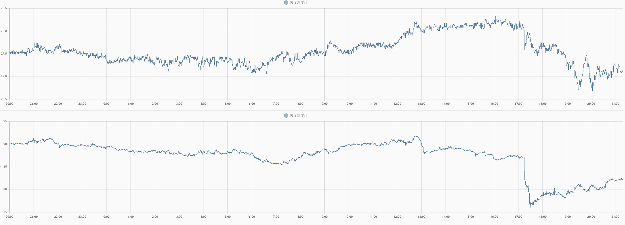

Home Assistant 历史
