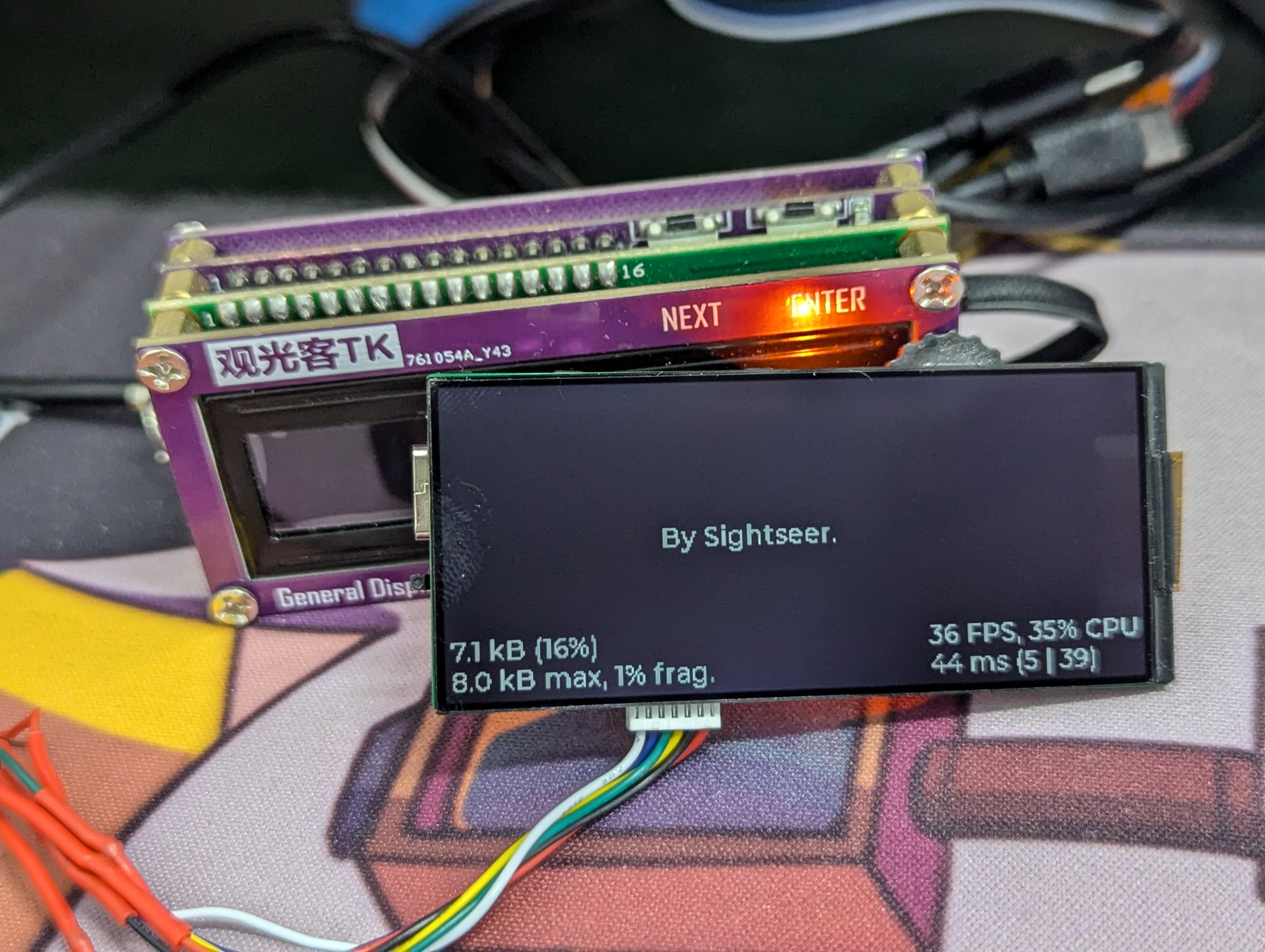

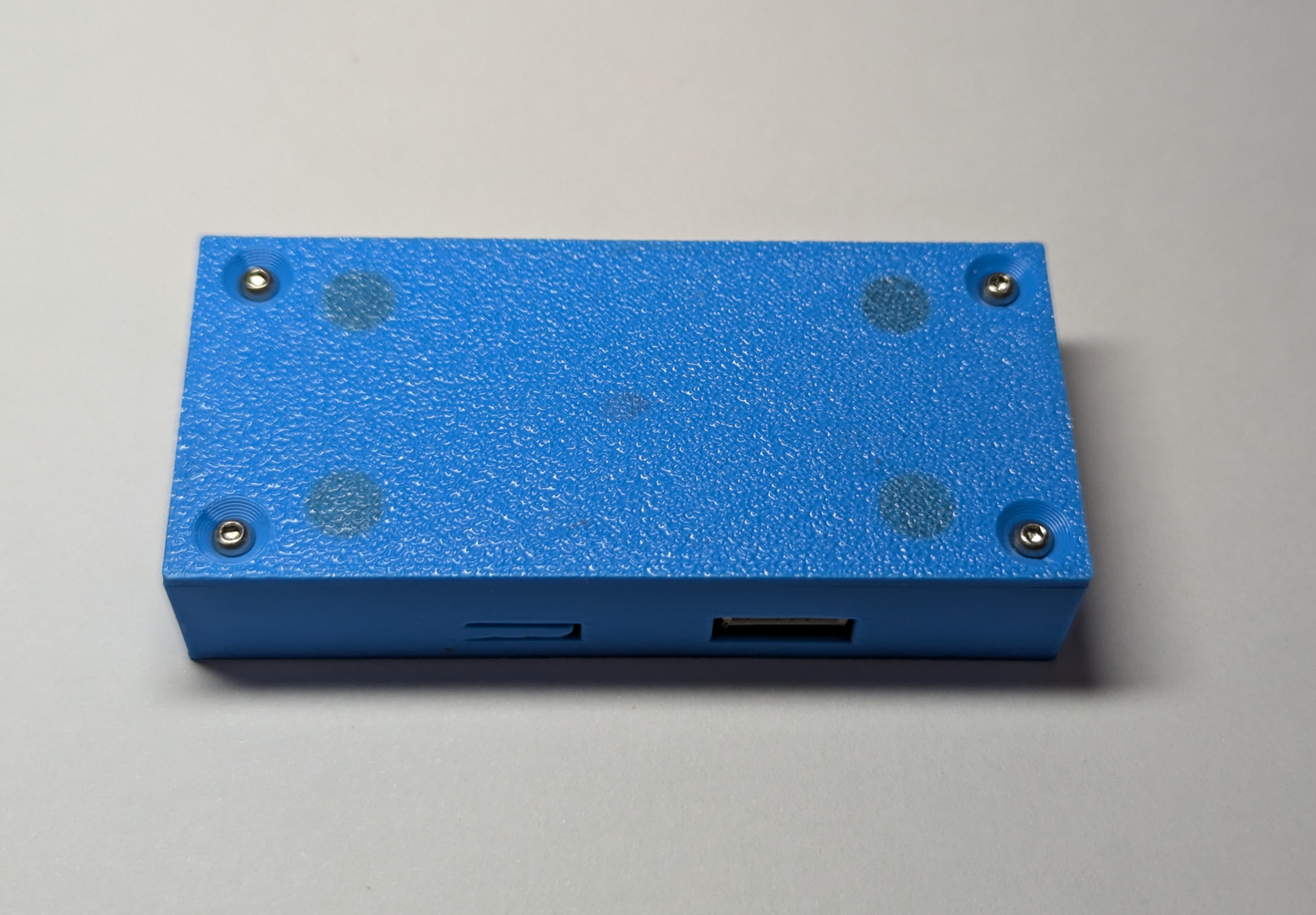

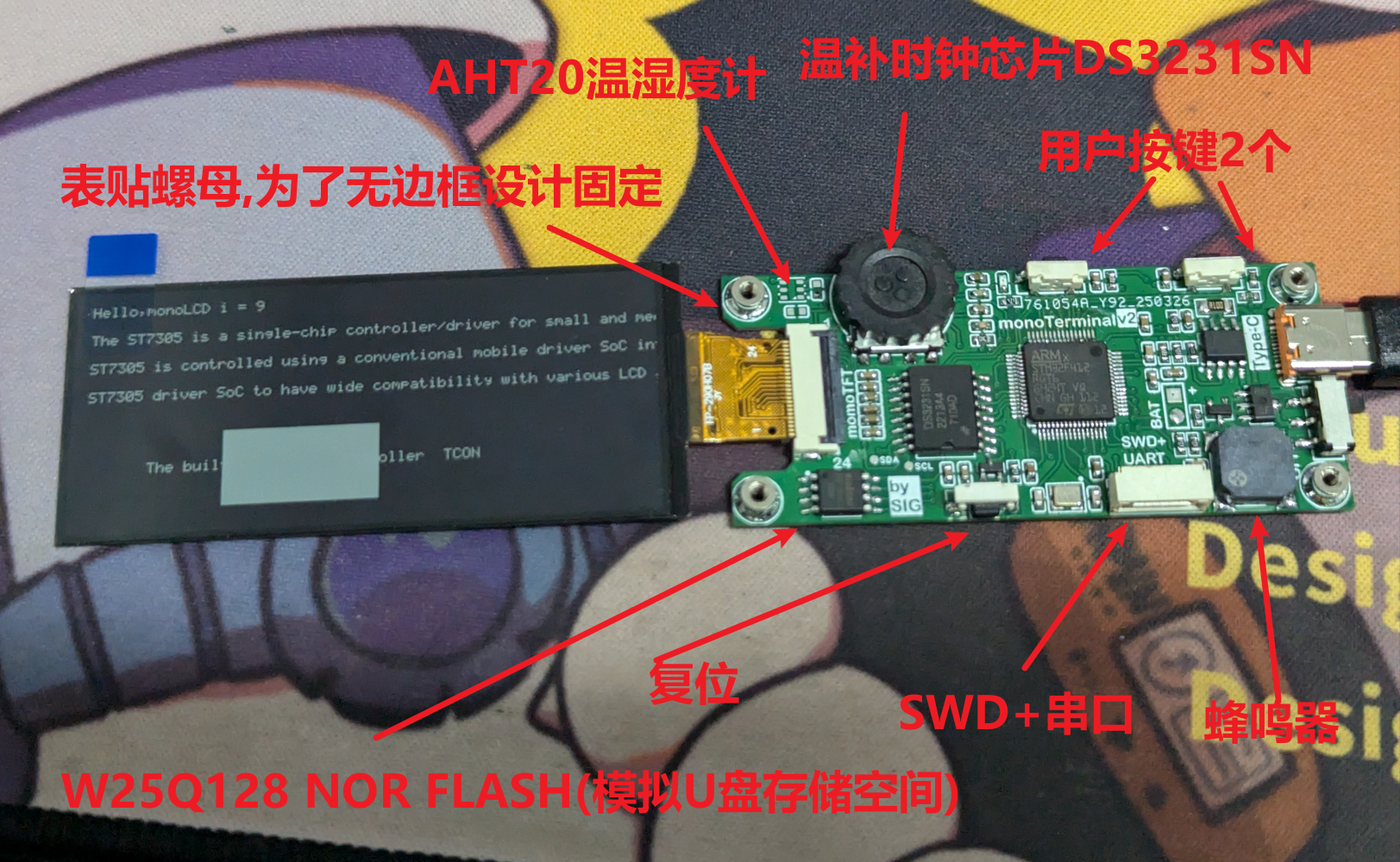

这是一个带有一个单色屏的显示设备,附赠DS3231SN温补高精度时钟和AHT20温湿度传感器.

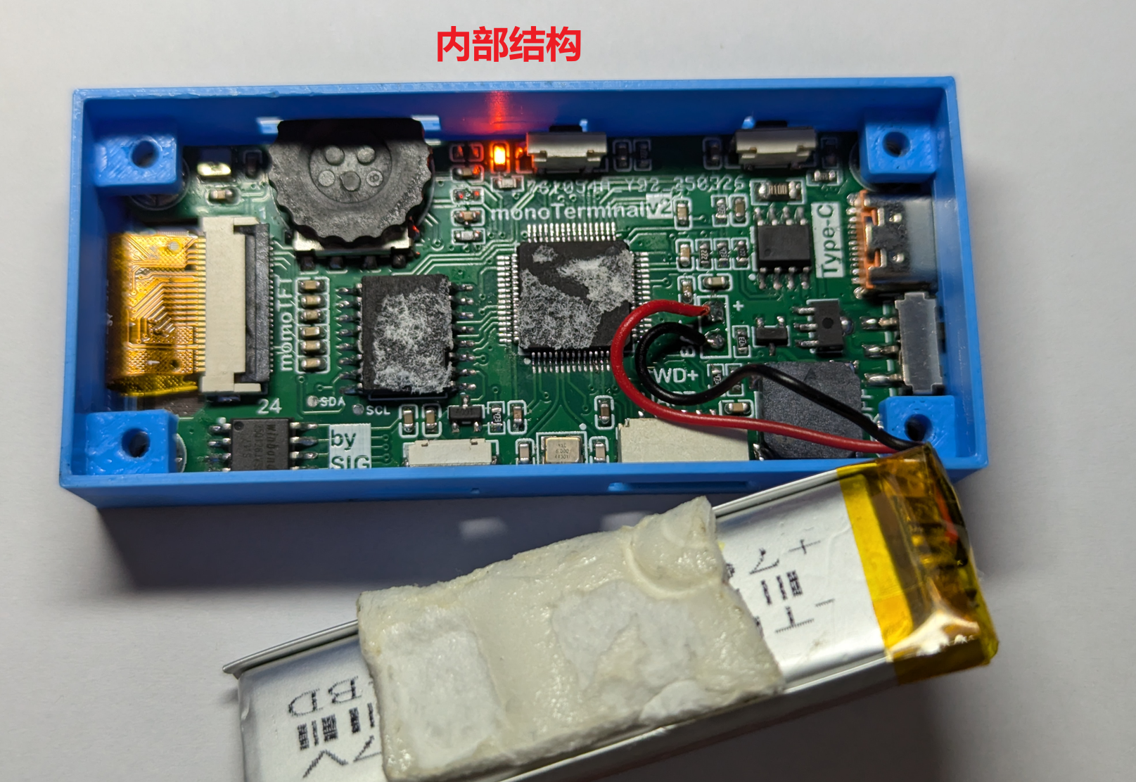

基于STM32F412RGT6+鱼鹰光电2.9寸单色TFT

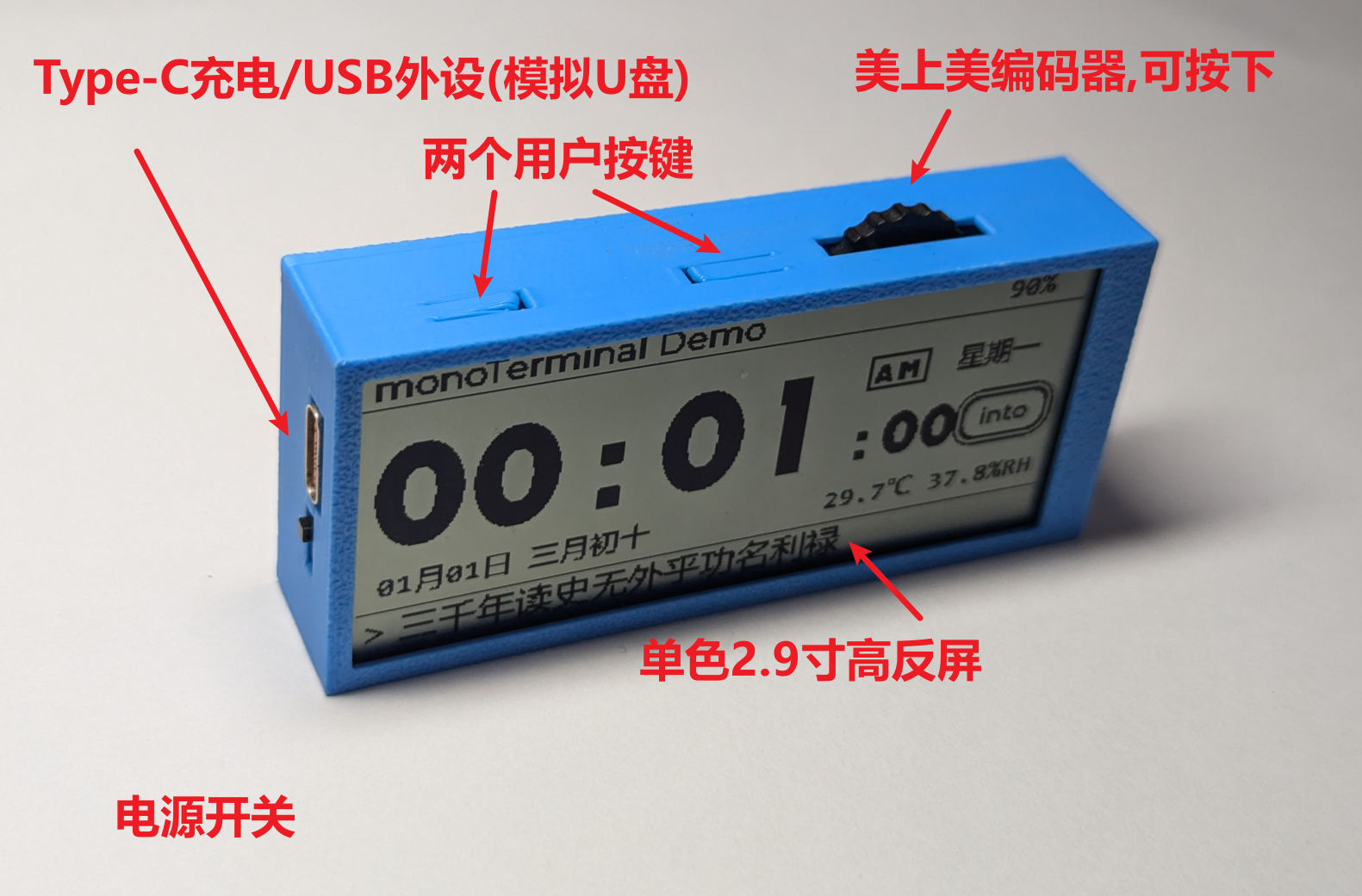

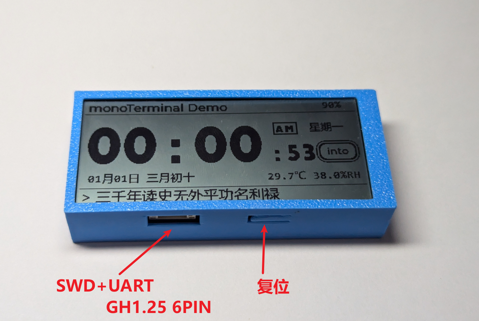

Type-C接口充电+USB外设,配合8M的外部FLASH可以实现模拟U盘(软件写了),以及用户拖固件到U盘实现IAP.
板载W25Q128存储器,,蜂鸣器和一个正点原子示波器同款的美上美滚轮编码器

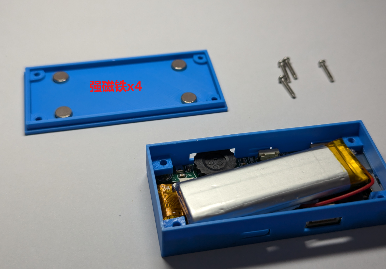

内置700mAh软包电池,以及锂电池充电电路
硬件已经完善并验证成功.

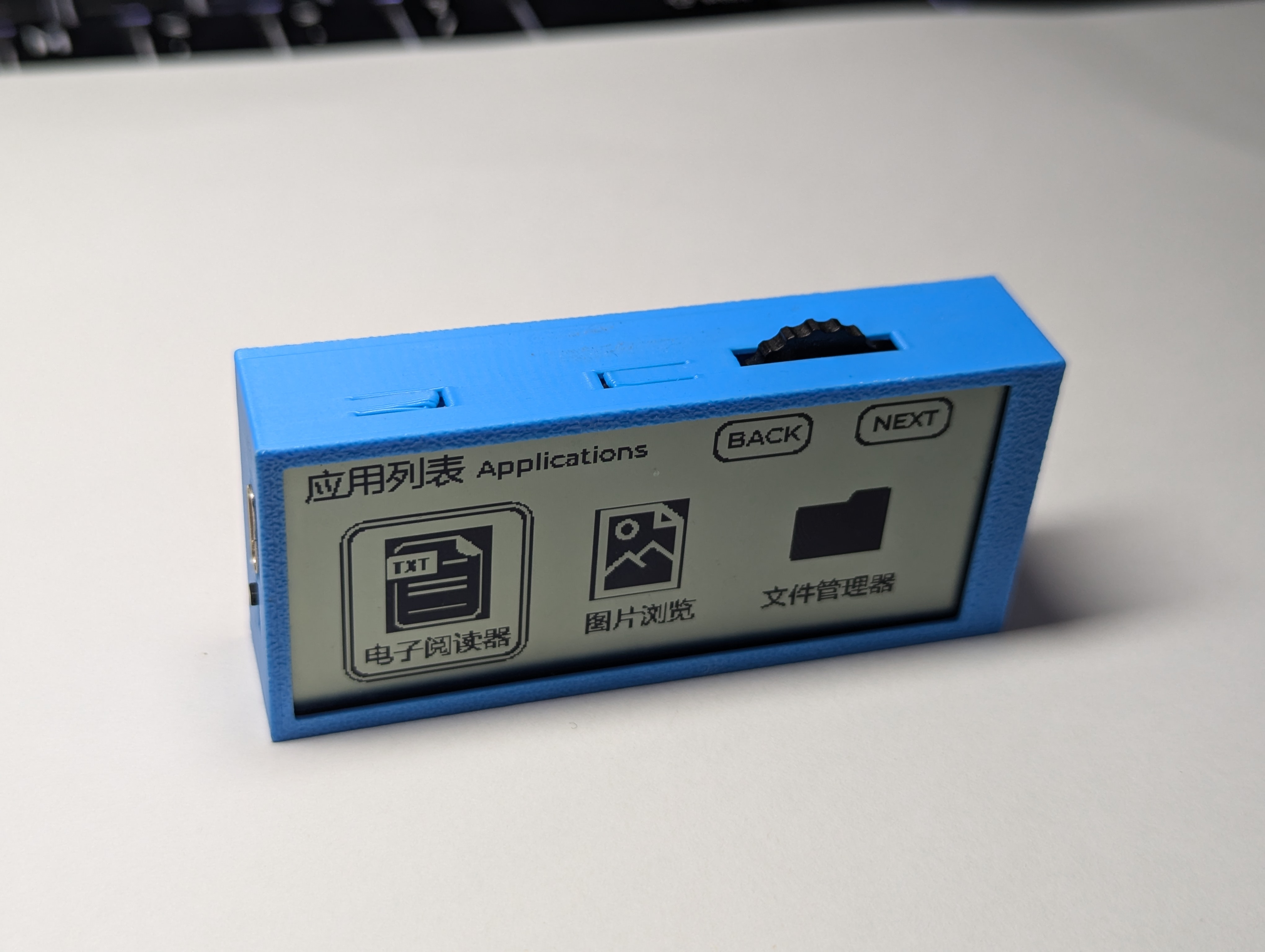

软件正在开发中,目前已经完成驱动层,正在开发应用

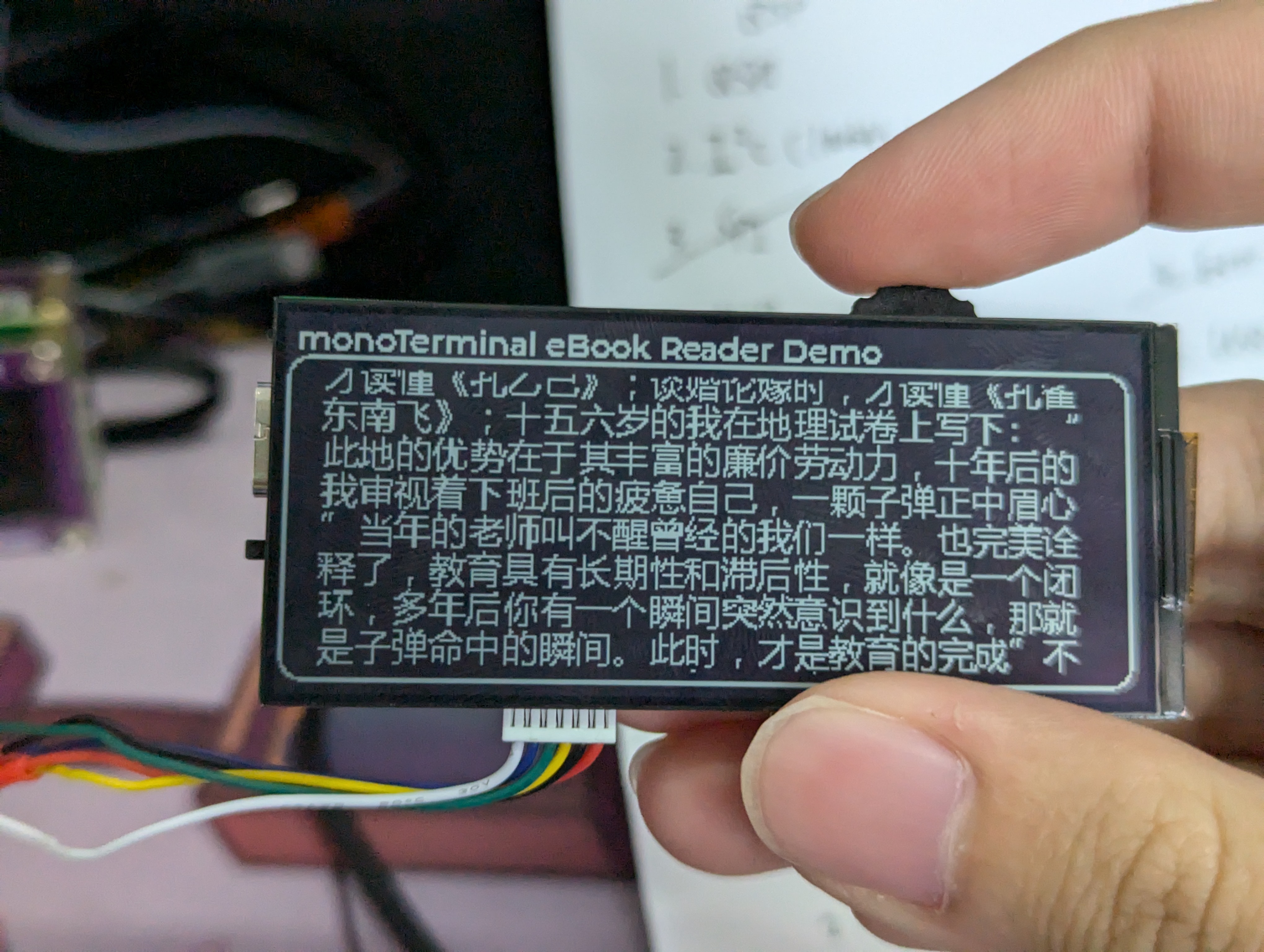

设计目的:
1. ±2PPM高精度时钟,年误差小于10s,适用于无网络同步的工况
2. 测试鱼鹰光电2.9寸单色TFT
3. 验证单色LVGL库的程序设计
4. 做的好玩
主要特色:
1. 搭载2.9寸高反射率单色TFT屏幕

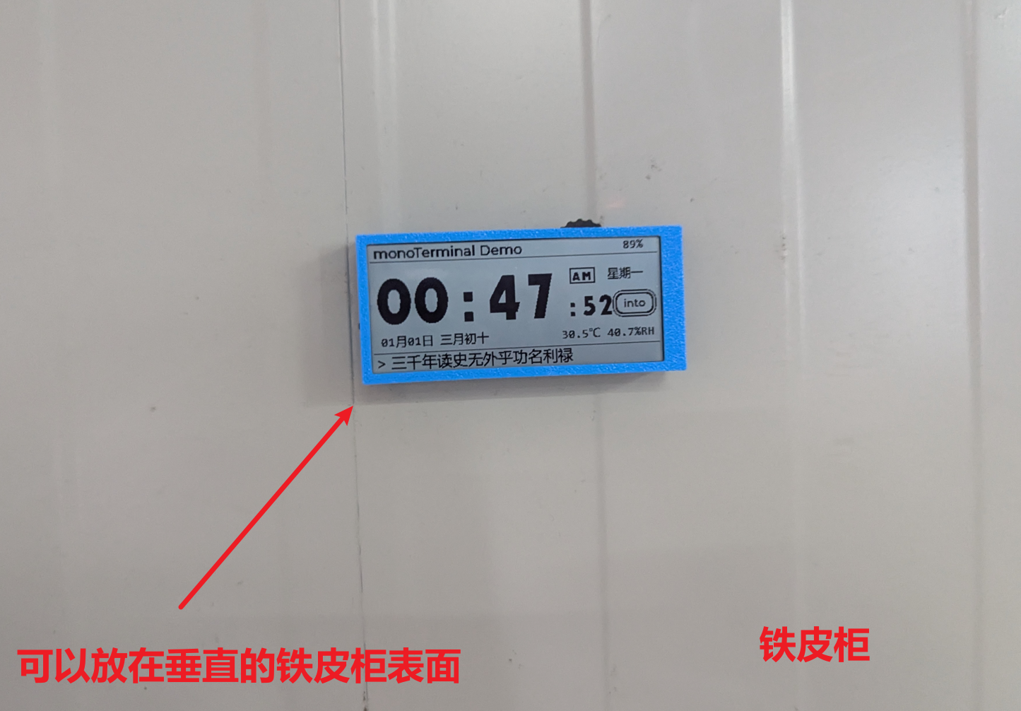

2. 外壳背部有4颗强磁铁,可以贴附在任意铁钴镍金属表面

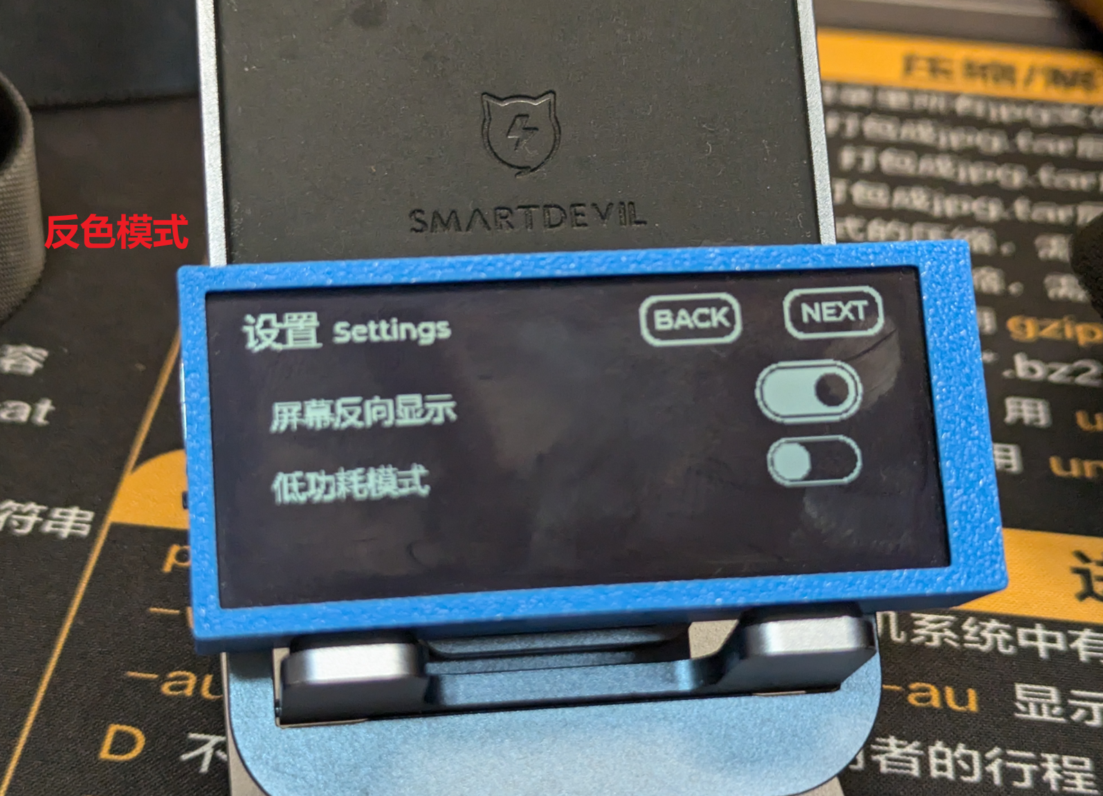

3. 低功耗硬件设计,配合低功耗的软件设计,可以把功耗控制在30uA以内
