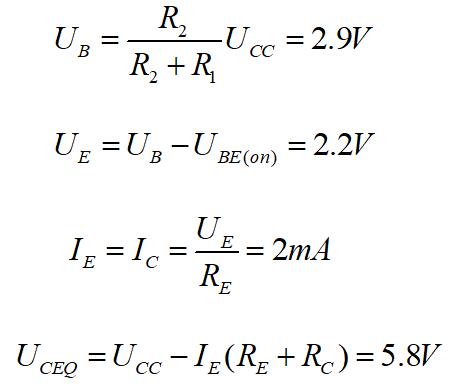

第一级共射电路静态工作点的理论计算如下:
可以看出静态工作点很理想。
