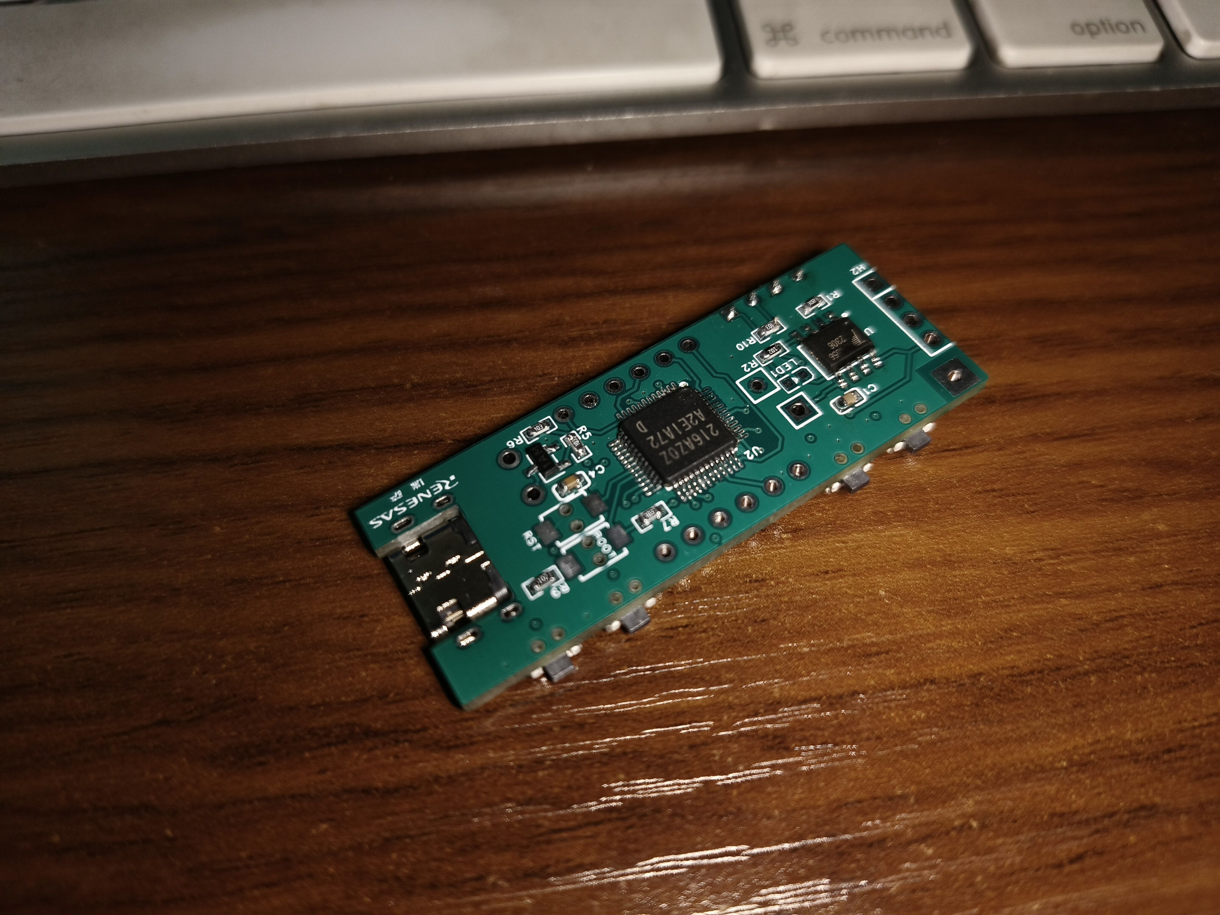

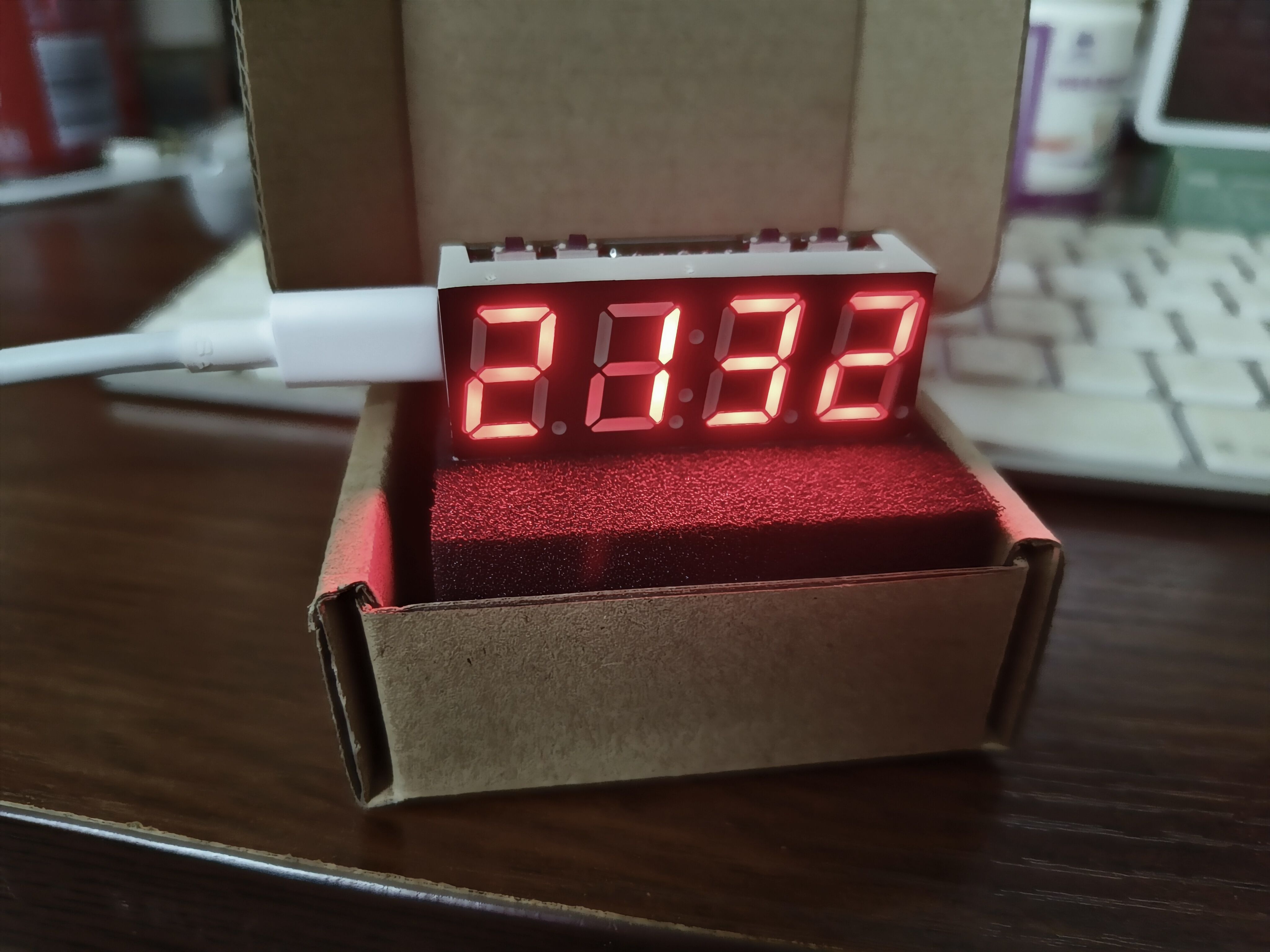

使用瑞萨单片机制作的桌面电子钟,可显示时间,日期,温度,湿度。
*2、项目属性
2023年立创暑期训练营项目
* 3、开源协议
注:利他即利己,请认真阅读下述内容。
请在竞赛阶段填写 ↓
*4、硬件部分
瑞萨单片机电子钟
芯片瑞萨R7FA2E1A72DFL

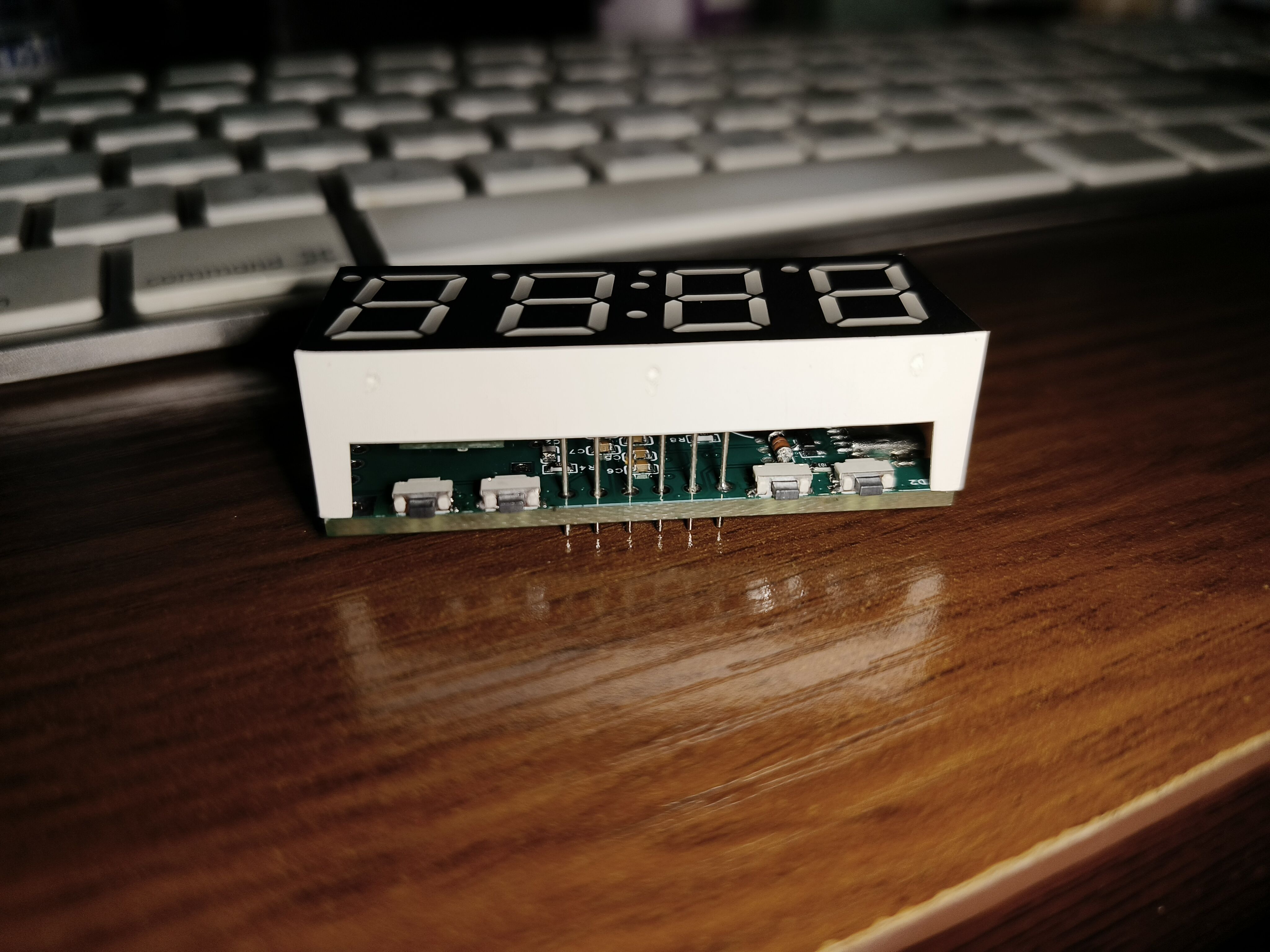

使用Type-C供电 tp4056给电池充电。
DHT11温湿度计,温度准,湿度读数不太理想
5个实体按键,1个触摸按键,使用e2的qe touch的串口模式调试触摸
一个rst按键 , 一个boot按键,烧录时按下rst和boot键,点击烧录程序的start,松开rst键,烧录开始后,松开boot键
使用CH340通过串口烧录程序
