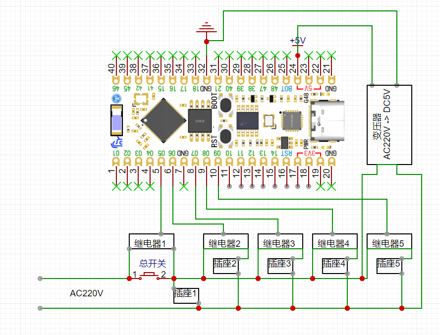

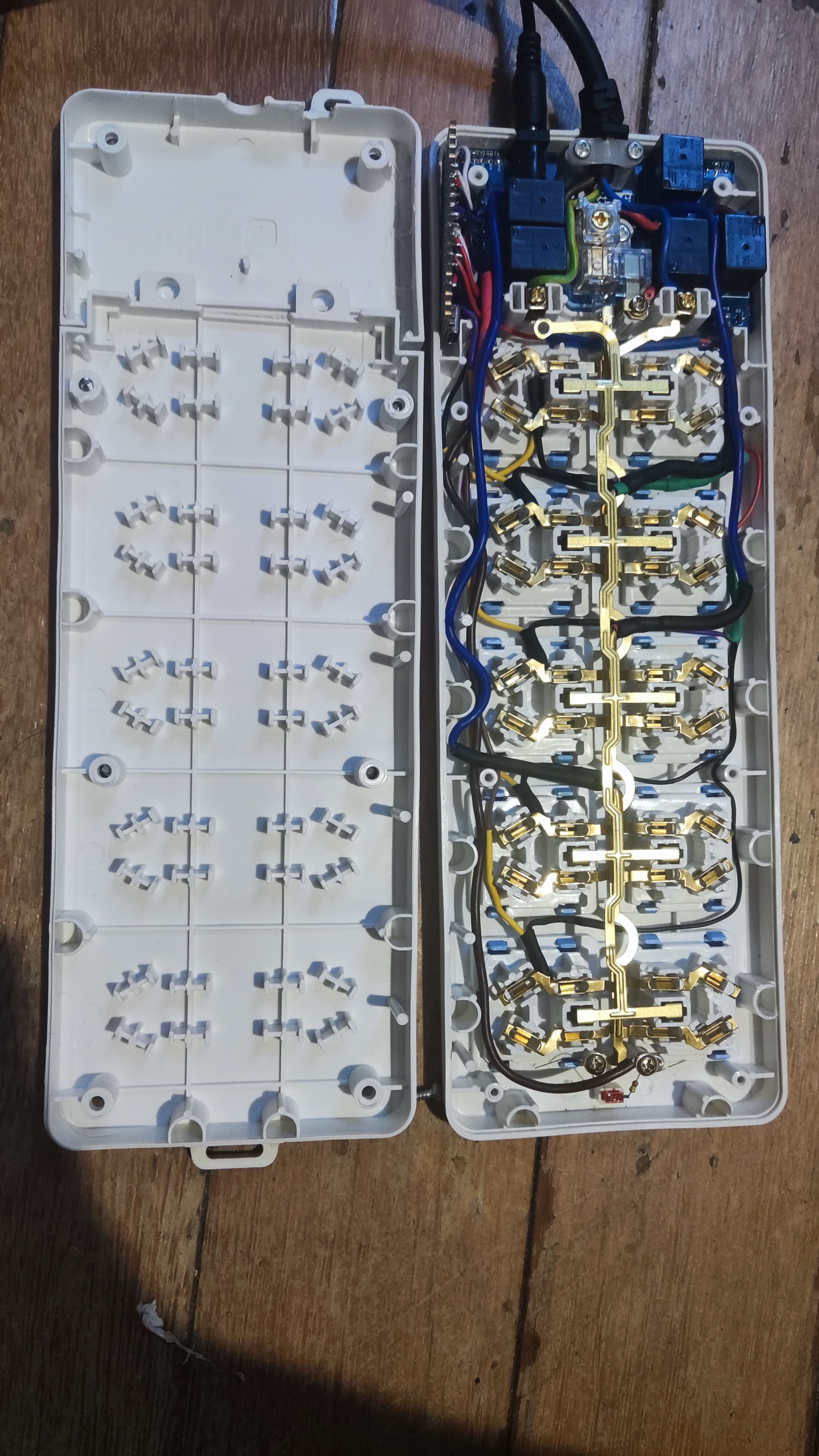

很多电器关机后状态灯还亮,灯光在夜里很影响睡眠。而路由器是比较特殊的。睡前躺在床上刷手机,睡着前要起床关闭电源,关了电源发现自己已经睡不着了。更不用说到了半夜睡不着还要用下WIFI。如果用手机APP控制用电器的电源将很大程度上解决了这个问题。
GPL3
项目相关功能
1、使用立创ESP32开发板控制继电器开关排插上插位是否通电。
2、路由器打开时通过ESP32的WIFI连接到云服务器来接收控制命令;
     路由器关闭或者云服务器没法连接时通过ESP32的蓝牙直接连接手机来接收控制命令;
3、手机不在身边时可以使用万能遥控器控制.
4、手机APP低难度使用点灯APP,中难度用uniapp.或直接用阿里云的SDK模板。
5、使用市场上销售的插排改装来确保安全性。
6、ESP32开发板的5V供电由变压模块提供,变压模块220V接入点在排插总开关后,继电器1和总开关并联,ESP32开发板上电 后继电器1立即闭合非锁定的常开总开关开路,只要检测到风险或APP命令继电器1断开,整个系统都没有电了。保证安全性。
7、所有的火线插孔旁加装NTC来确保安全性。

实物展示
