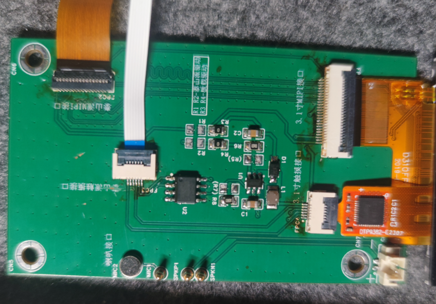

项目原理分析
扩展板主要由接口转换电路、背光电路、音频电路构成。
1.3.1寸屏MIPI接口
2.泰山派MIPI屏接口
3.触摸接口
4.背光电路
背光电路分为两路:第一路是由泰山派输出,第二路:是板载的背光驱动输出,通过4个0欧姆电阻进行选择,如果贴(R103和R104)不贴(R105和R106)则由泰山派背光电路供电,不贴(R103和R104)贴(R105和R106)则由板载背光驱动电路供电。
使用的3.1寸屏幕背光电流最大只能支持25mA,如果直接接到屏幕上有烧屏幕或者屏幕发烫的风险,所以我们默认不贴(R103和R104)贴(R105和R106)使用板载背光驱动供电。
5.其他

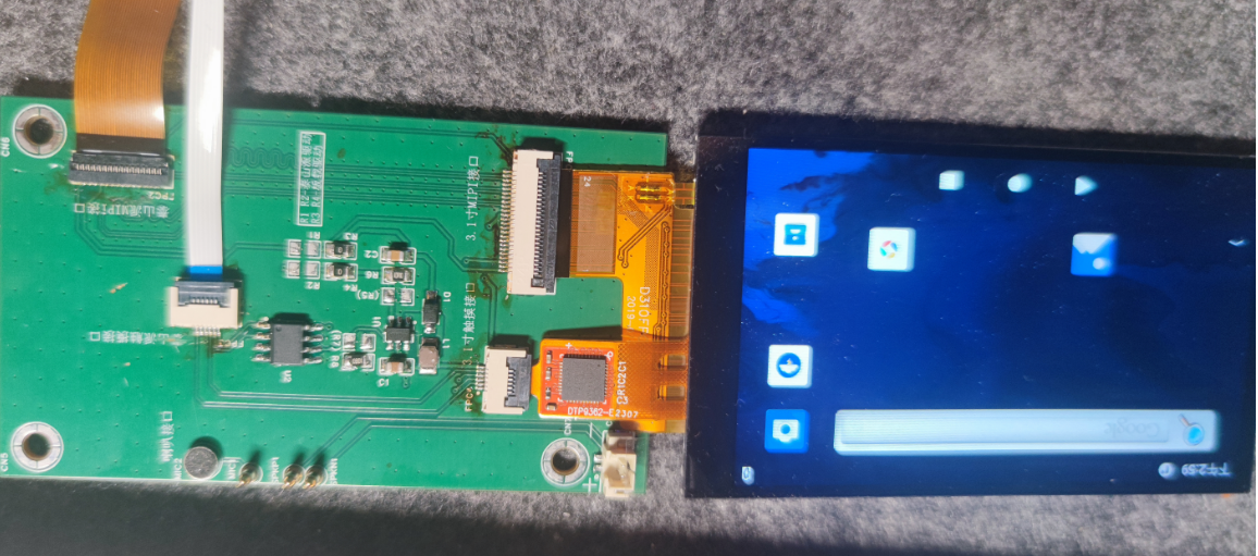

视频演示
拓展版已验证功能完全正常
演示视频见附件
