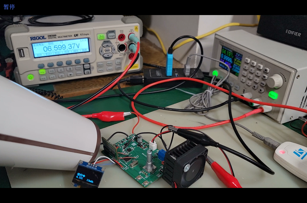

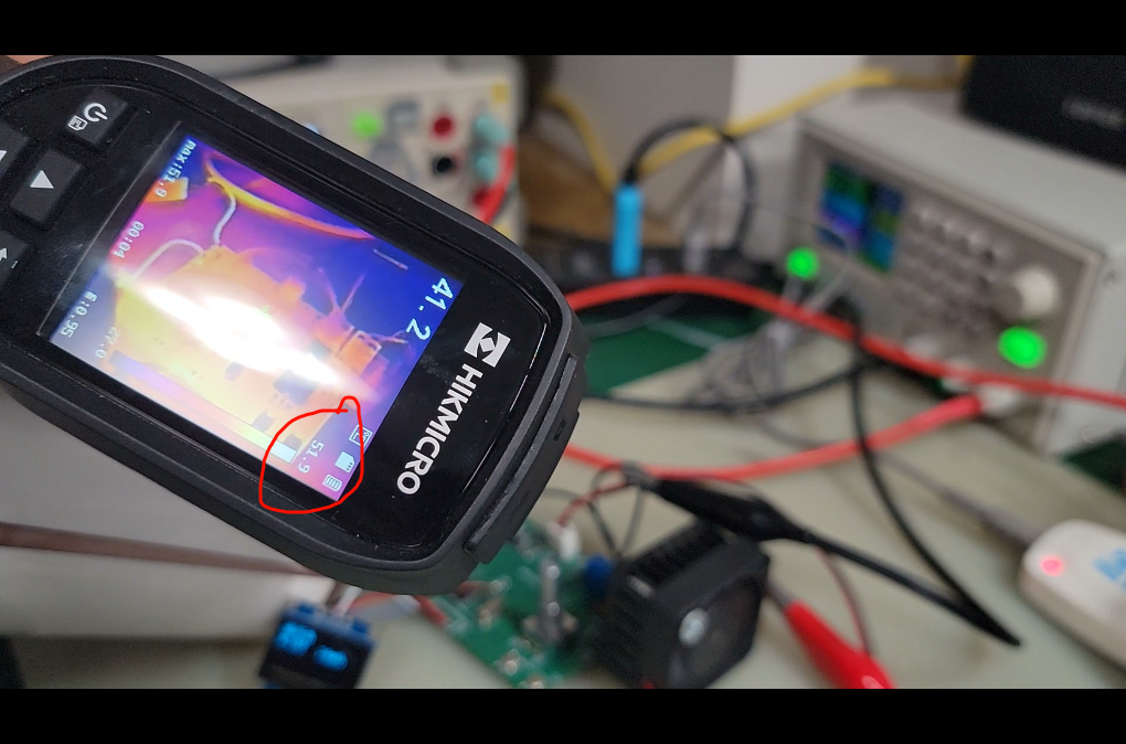

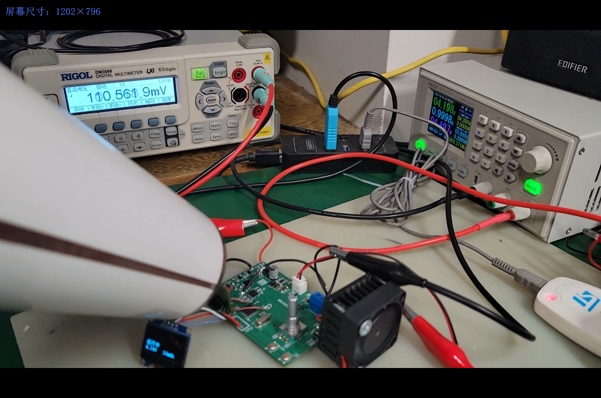

放电电流1A, 用电吹风加热, 会始终控制在 1A左右. 电吹风加热到50度左右

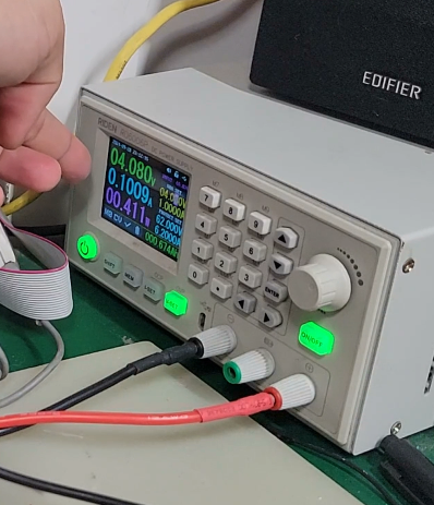

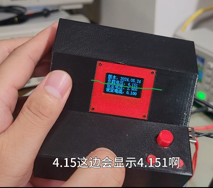

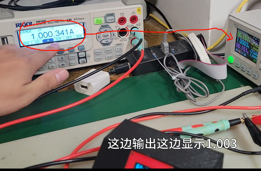

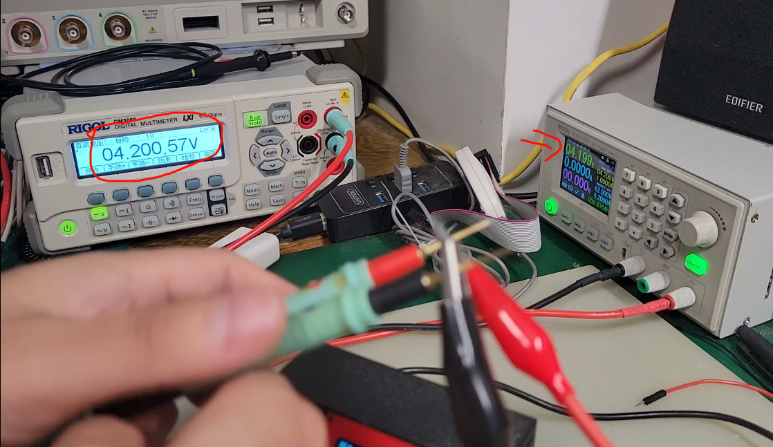

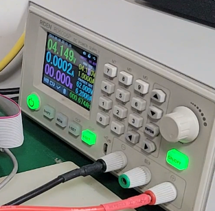

接下来是电压精度,  为了观察直观,这里用的是可调电源, 并与6位半高精度万用表对比, 以确保观察的可调电源的电压电流准确性.
可调电源设置电压4.15
开始测试电流, 横流放电 0.1A,
