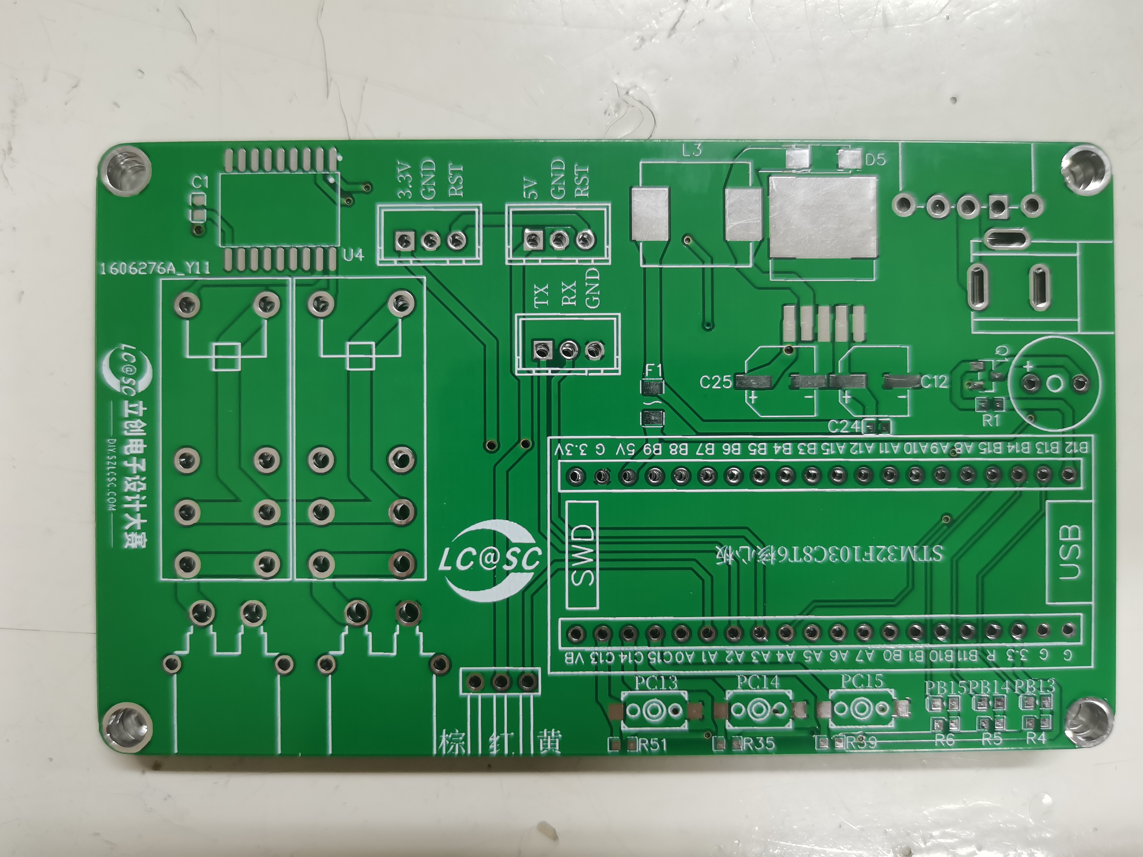

*4、硬件部分

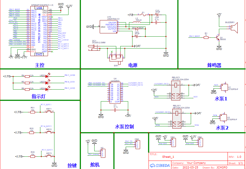

1)主控制
采用STM23F103C8T6的最小系统来实现整体功能,64KB的FLASH满足本次设计的需求【手头刚好有块闲置的C8T6】
2)电源
水泵采用24V供电,使用一颗LM2576-5.0,将输入电源24V转换成5V供给单片机使用
3)控制
水泵采用24V双刀双掷继电器来控制(闲置的料,也可以采用单刀双掷的),用一颗ULN2803达林顿管来提高I/O的驱动能力
舵机采用的是360°可控舵机,控制原理跟180°舵机一样
引出蜂鸣器,三个按键和三组灯,用于调试

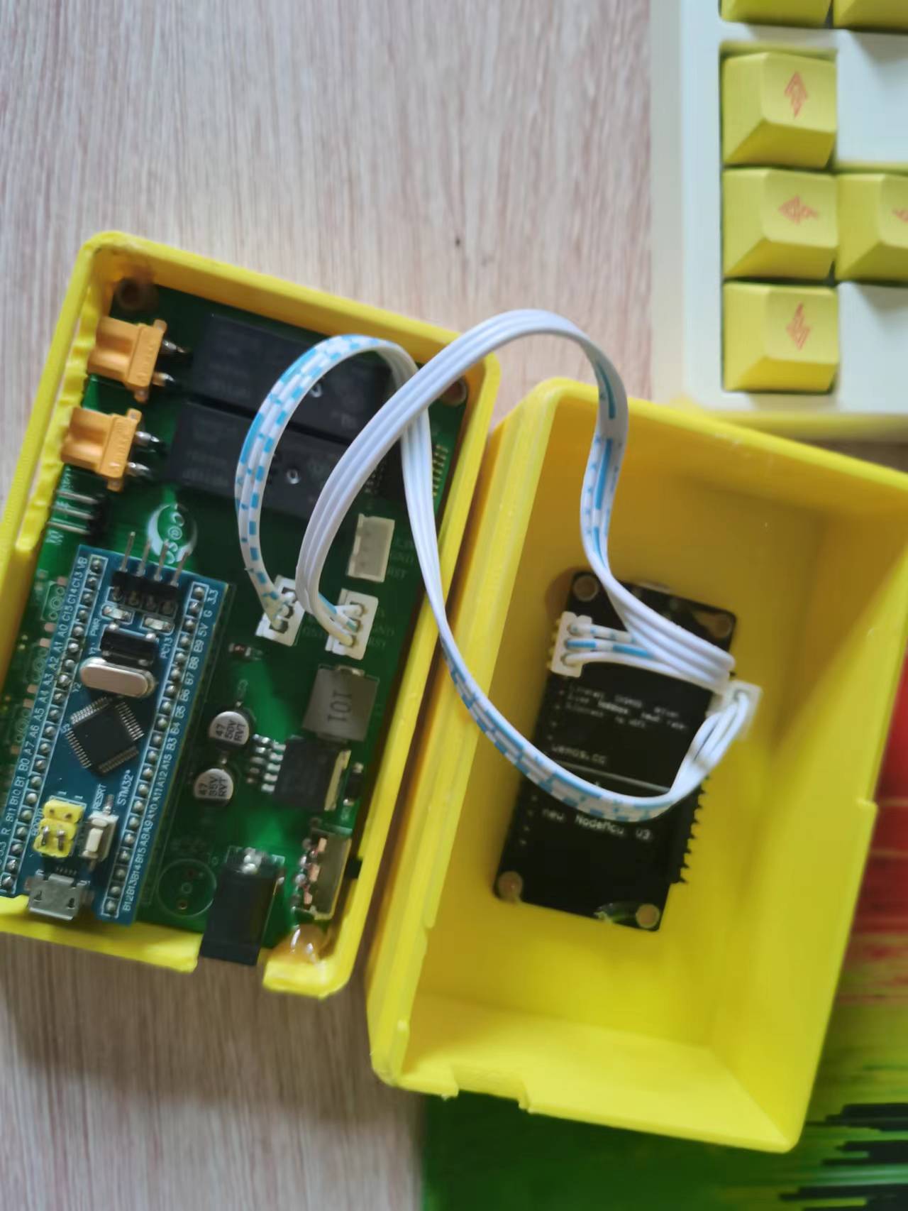

在立创上画好板子之后,检查无误打板子
顺便使用立创专业版给板子打一个外壳吧

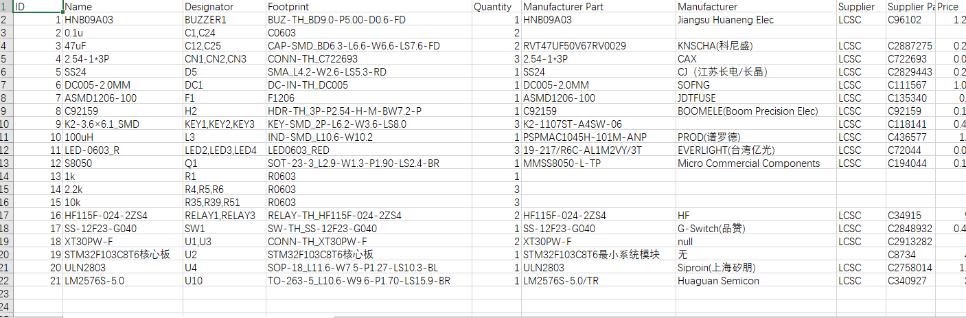

*6、BOM清单
