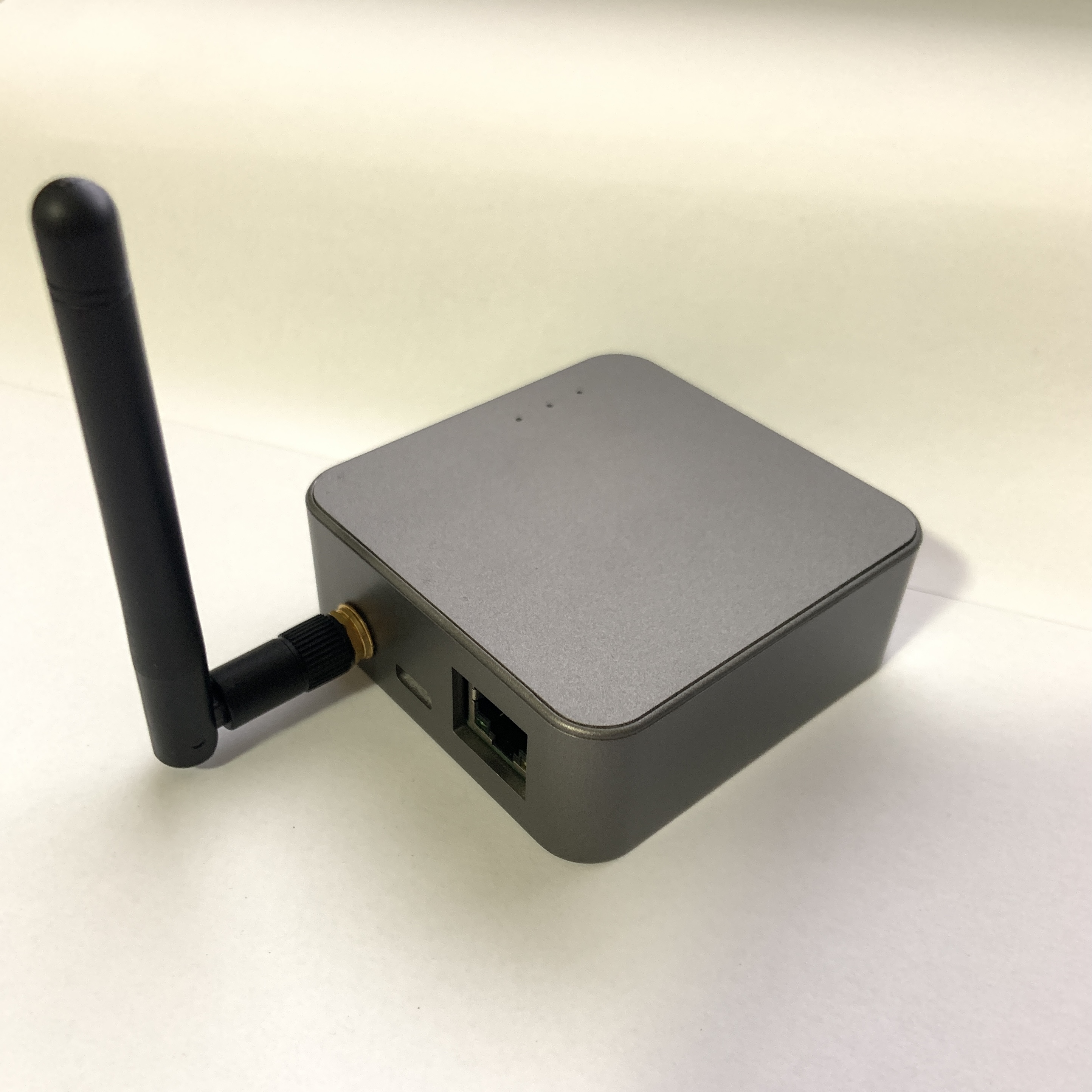

首先颜值高!颜值高!颜值高!如何网关就是生态越好作用越大,其次这是一款有线智能家居产品,不用收到2.4G网络干扰。
我们都知道esp32有wifi与蓝牙,然而wifi和蓝牙分时复用,对蓝牙网关来说开启无线性能大减,这时候就要把无线关闭开启以太网,使得蓝牙网关接受蓝牙信号更加暴力。
支持esp蓝牙代理,和蓝牙网关 Passive BLE monitor。

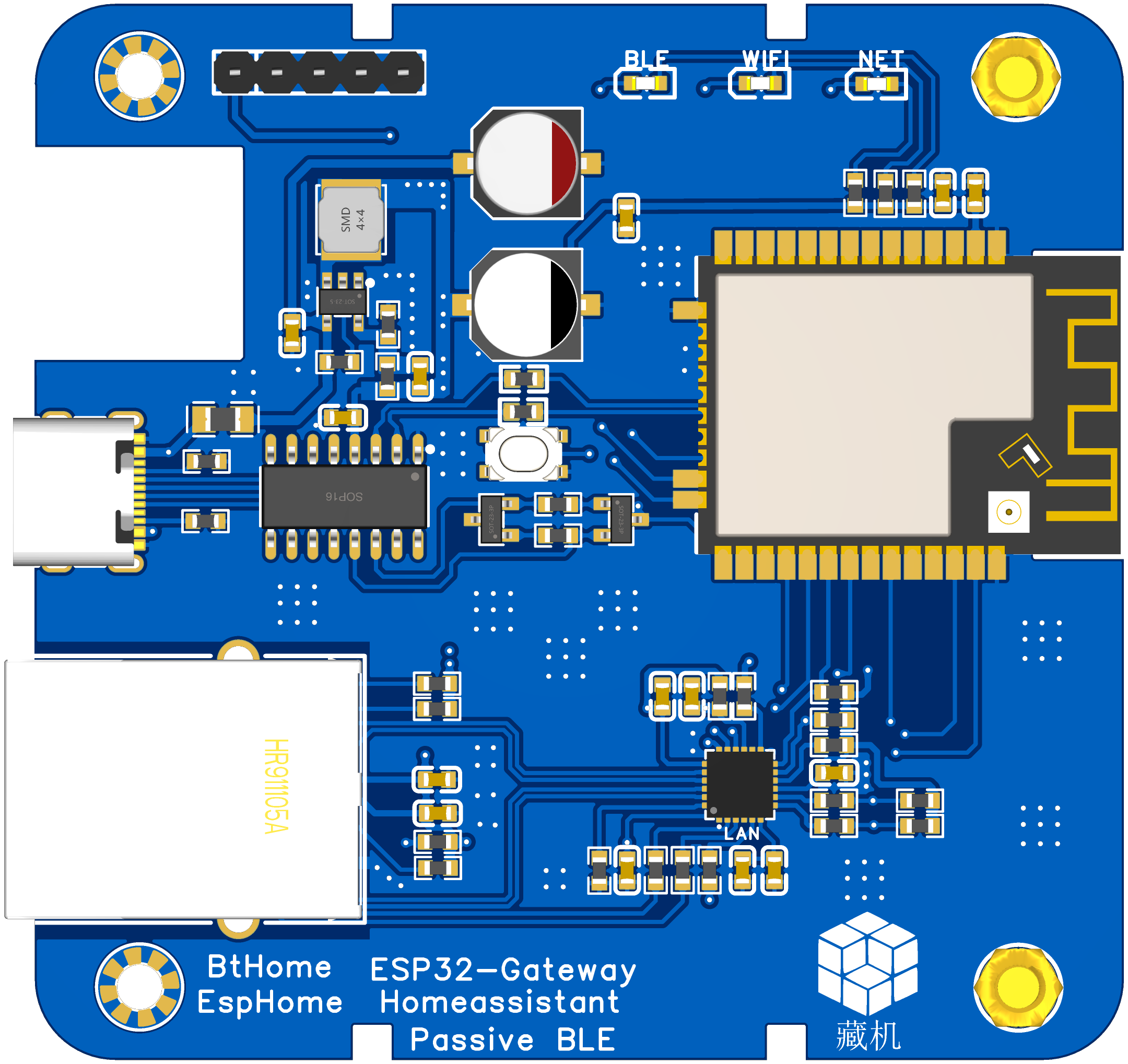

PCB展示

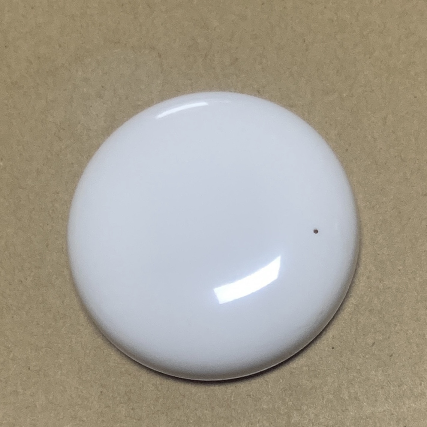

1.小米蓝牙温湿度计2 的第三方固件 发射BThome格式的广播 刷机教程如下小米蓝牙温湿度计刷机教程

提示:使用乐鑫原厂esp32wroom32d,焊接完网口后会消失自动下载功能,安信可则不会。内置烧录按钮。
网口绿灯状态反了,晶振部分已经删除,默认不用晶振导致拉低gpio0不懂啥原因。可以在原作者盐汽水大佬的评论白头小黄查看原因。
pcb已经标记元器件方便焊接。外壳在1688,8块钱一个别买贵了,淘宝15QAQ
