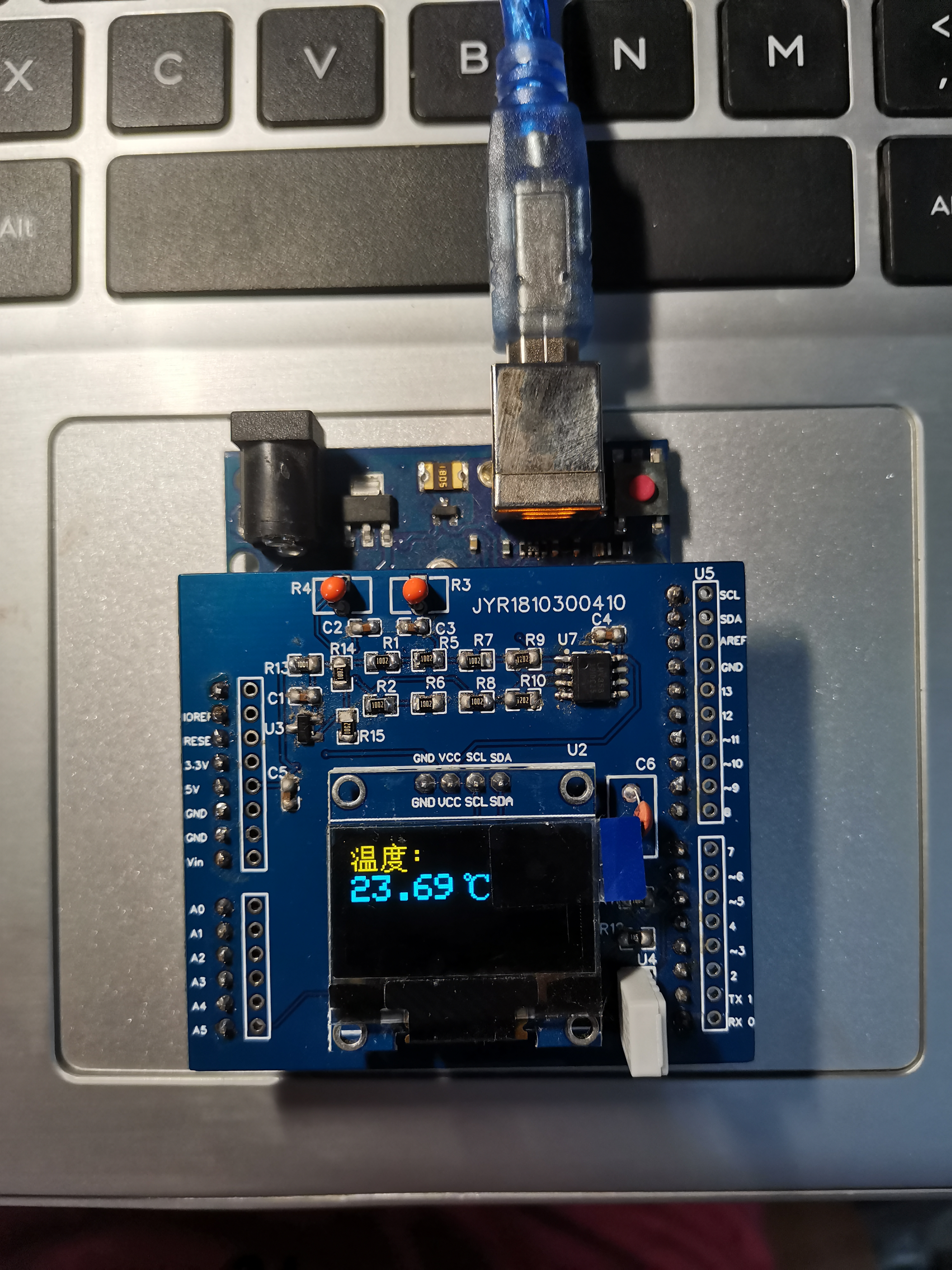

      本制作应用NTC热敏电阻感应外界温度,并设有431经典稳压电路,惠斯登电桥分压,运放比例放大作其外围电路,使温漂控制在5%左右。另有OLED显示模块显示温度,新增湿度传感测量模块,本制作主要通过Arduino UNO控制,并可作为其拓展板应用。
此设计获得了上海应用技术大学立创校赛一等奖
实物图:
