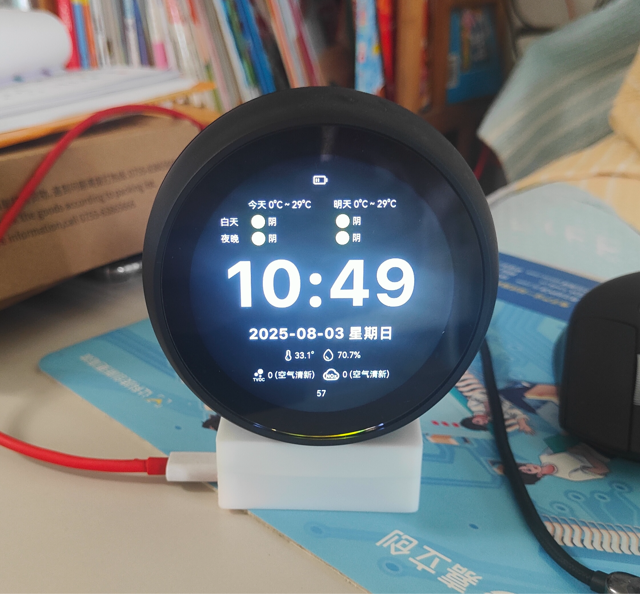

它可以做什么:
1、查看时间、天气、温度湿度、空气质量
2、AI聊天(使用小智开源代码,感觉作者的奉献)
3、音乐播放器(可以给娃听书,需要使用Python建立索引,支持400+文件列表)
4、震动唤醒

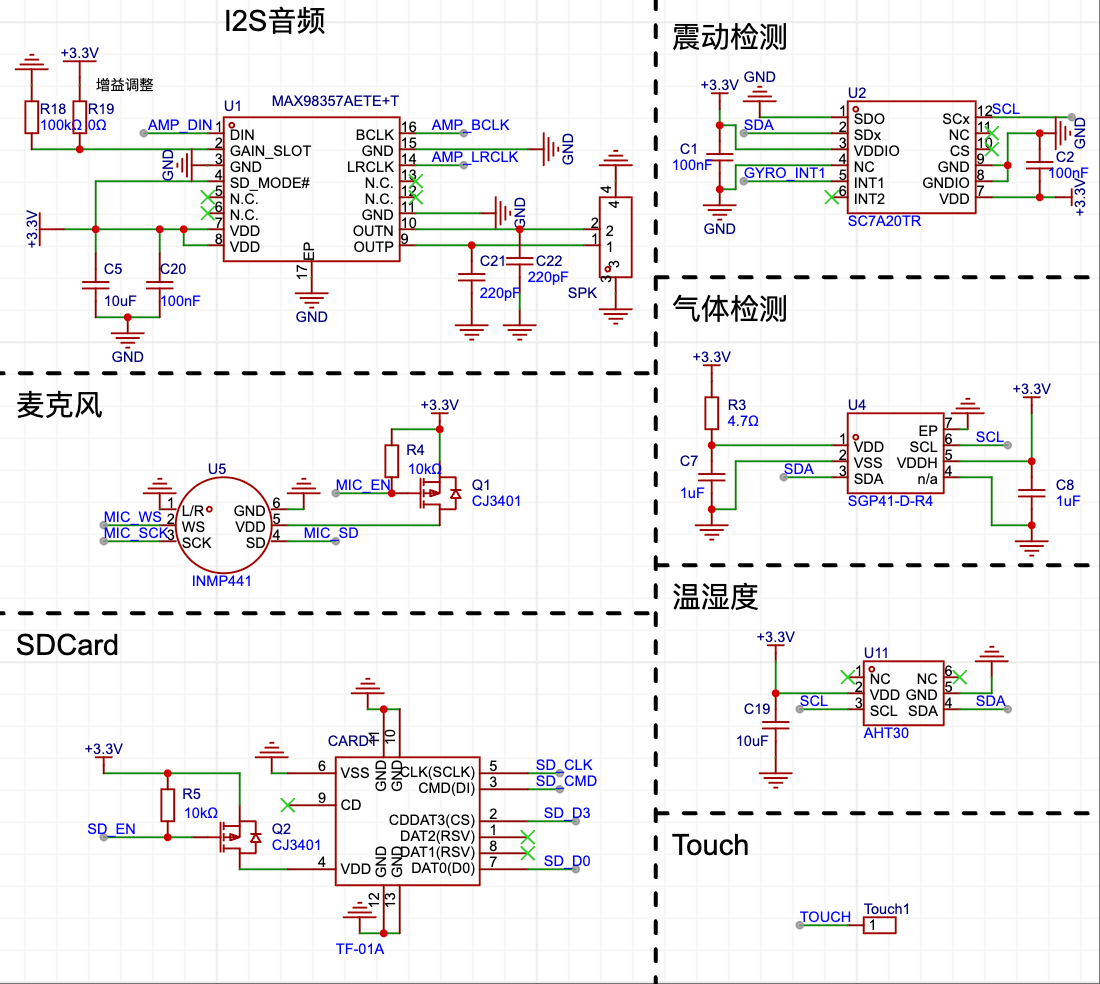

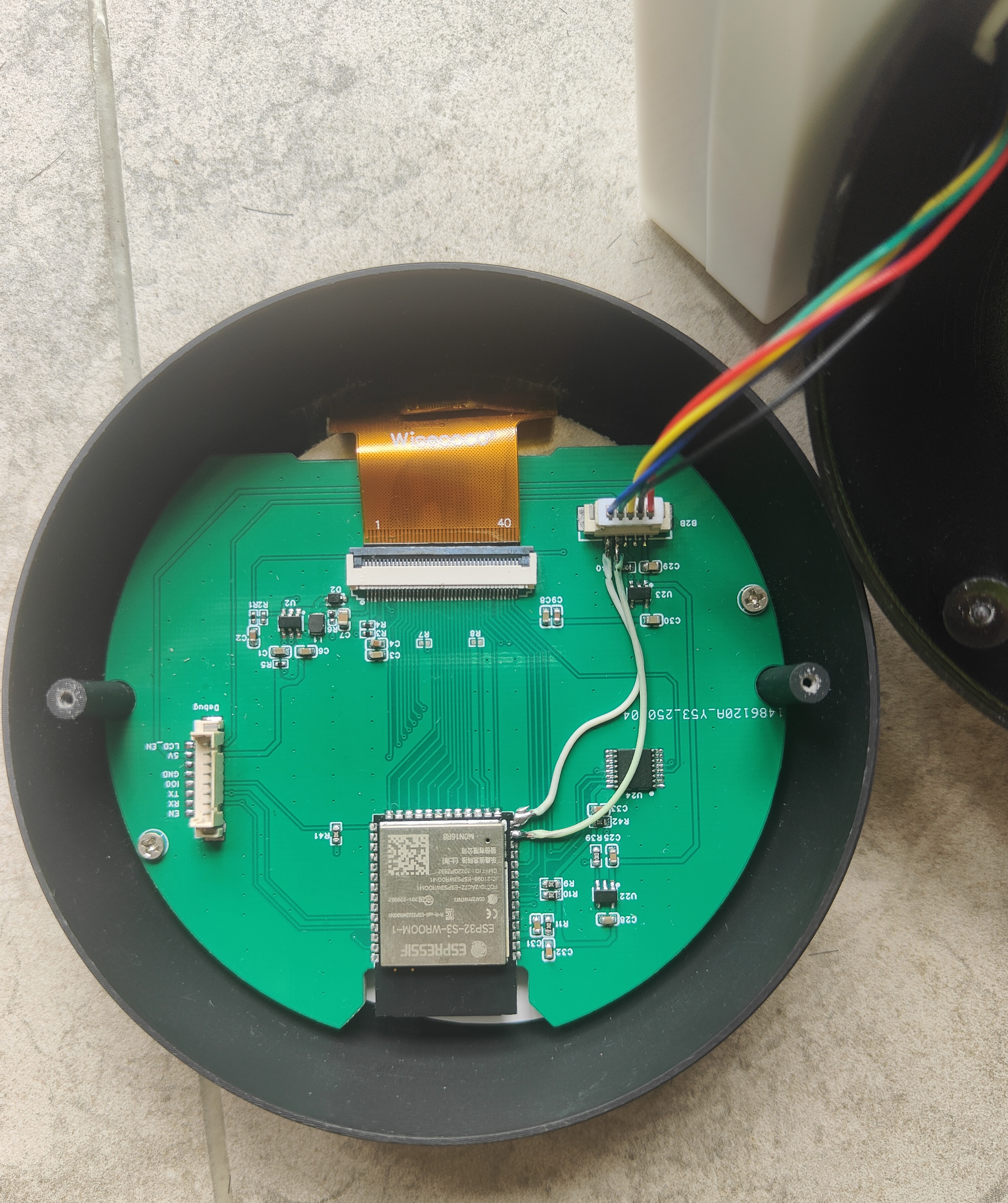

原理图

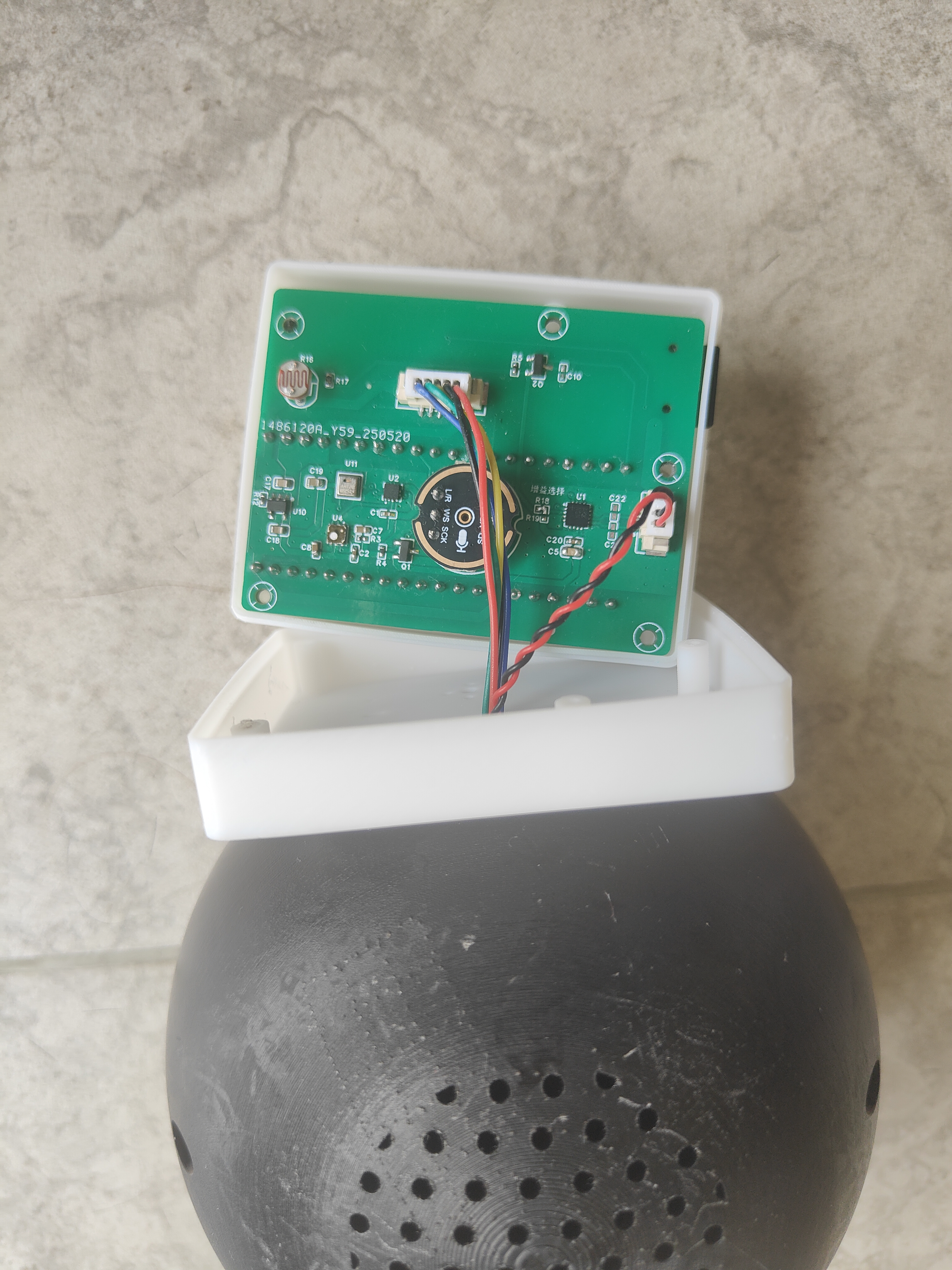

本工程使用2个ESP32 S3,LCD板负责RGB屏幕,所有UI都在该主控上面。主板负责网络相关(小智AI,天气,NTP等),温湿度,麦克风相关通讯,
优化成1个ESP32 S3比较勉强,故去掉电池供电,在软件上写起来也比较轻松。

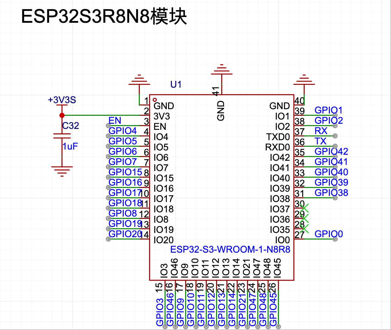

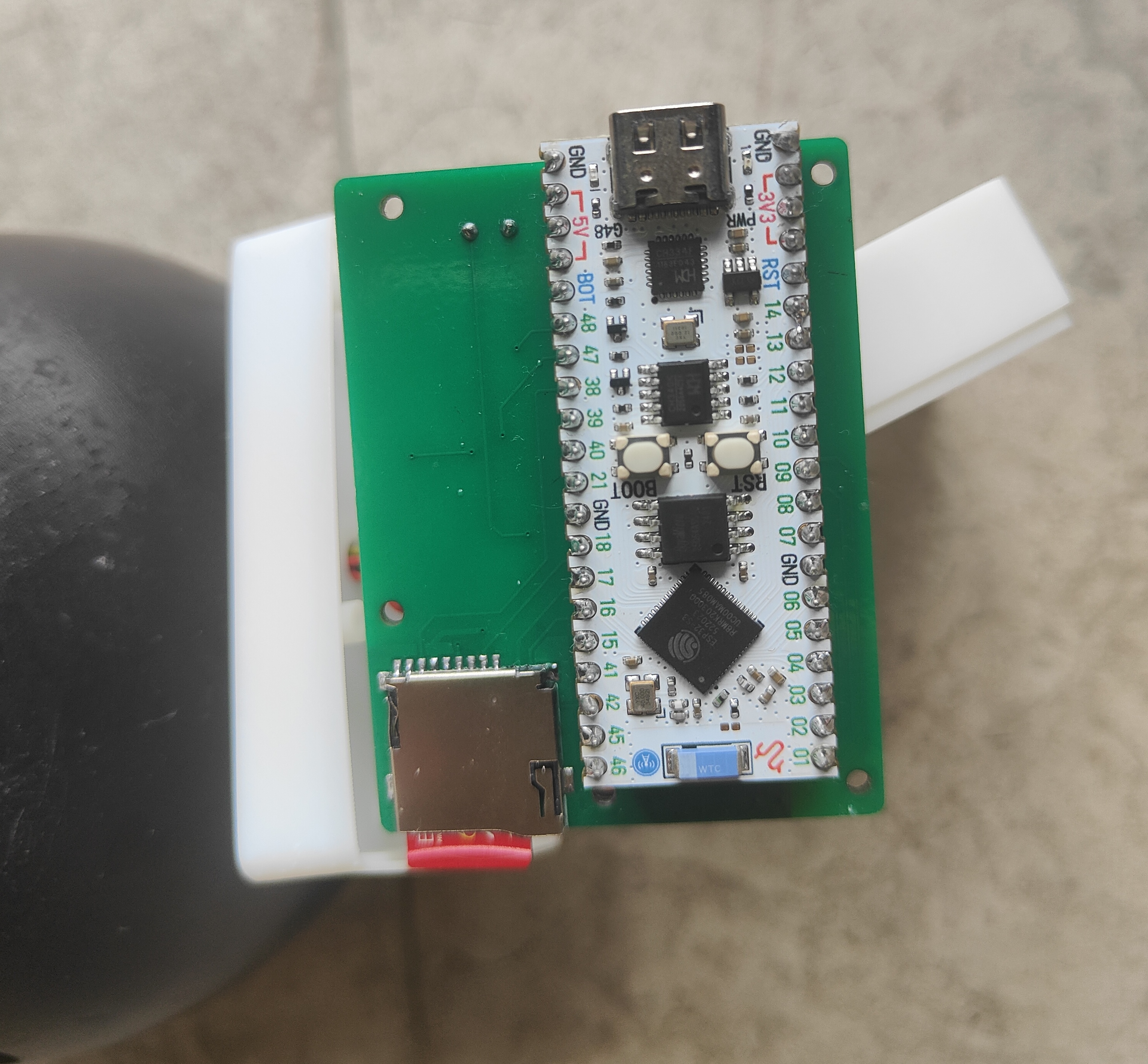

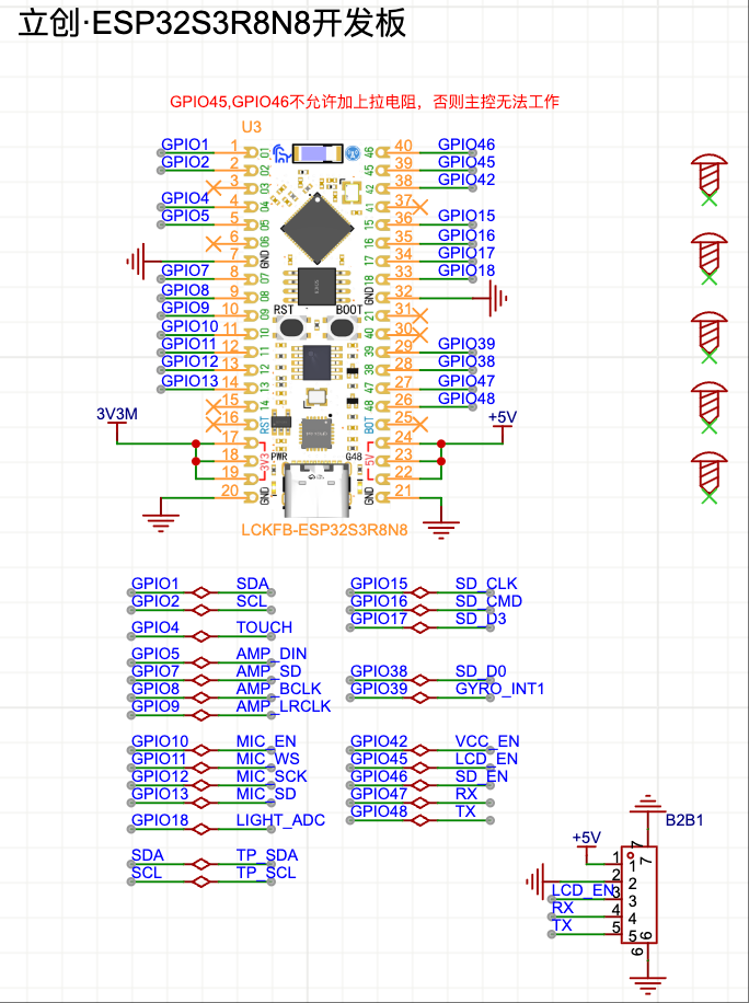

主板使用嘉立创开发板:
主板其他部分:
屏幕使用RGB接口的屏幕:
实物图
(PS: 不想给嘉立创带来压力,飞线2根就不打板了,工程是最新的不用飞线)
