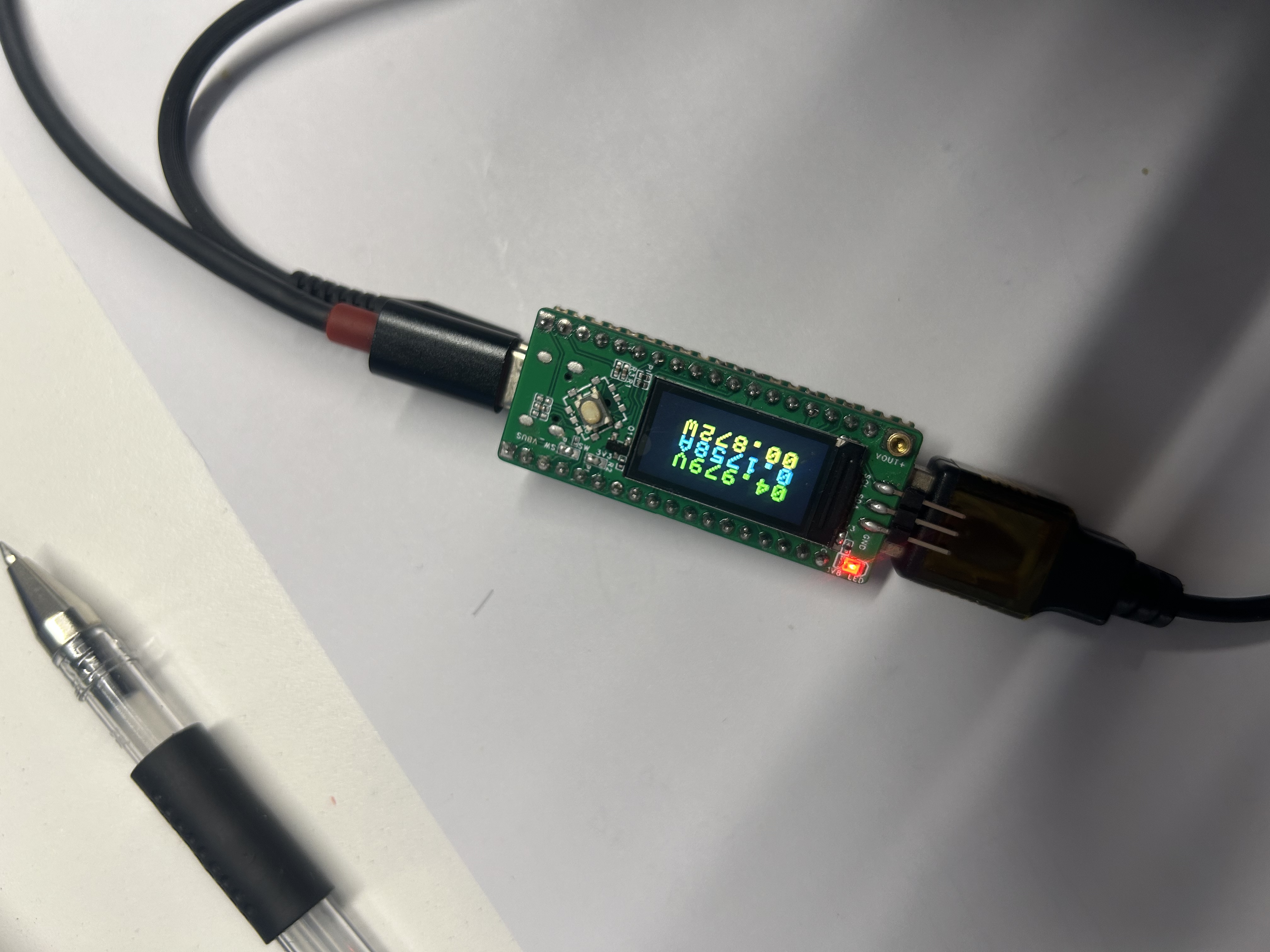

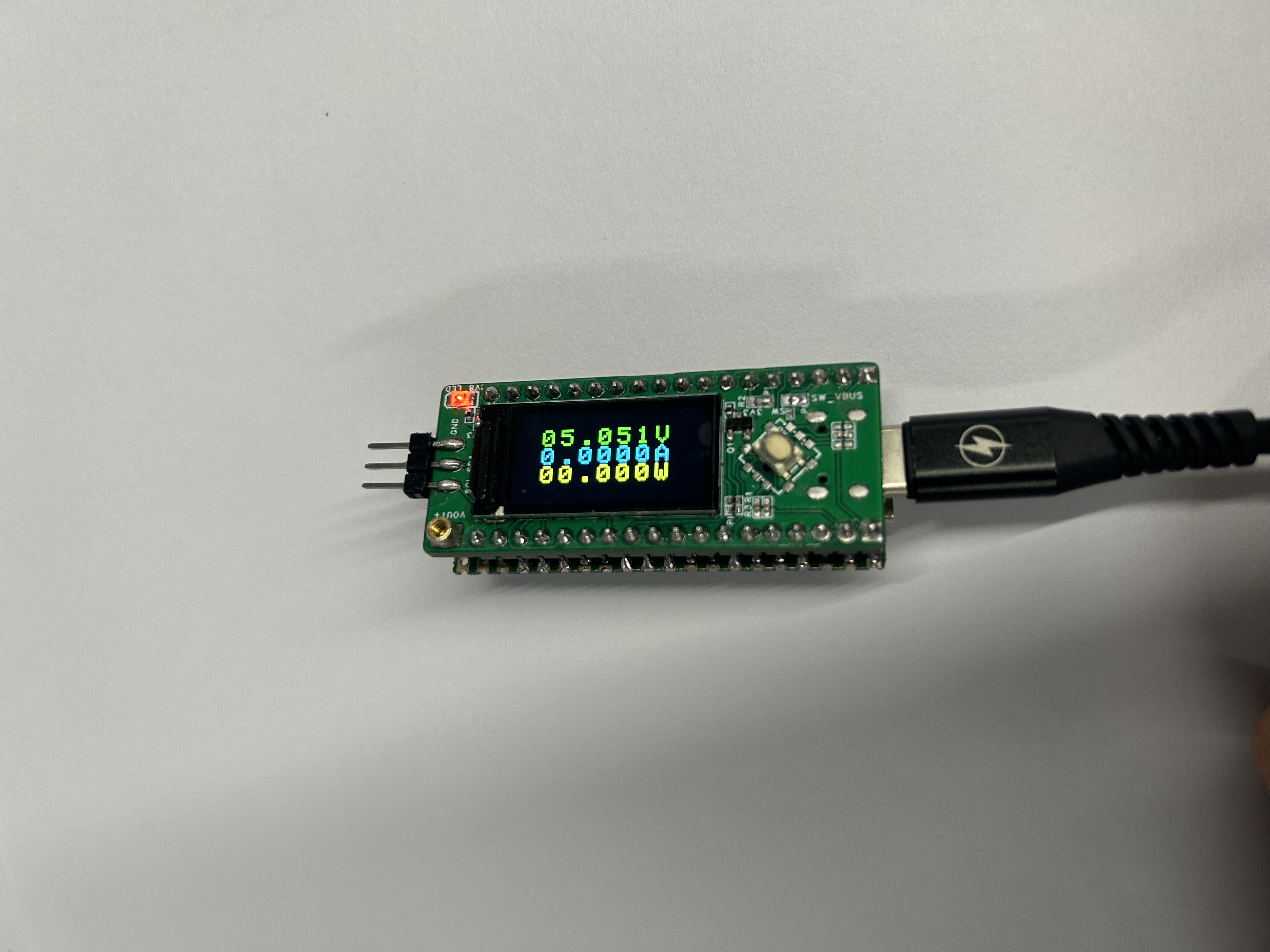

功能简单介绍下,后面如果有人需要写详细介绍及使用方法.

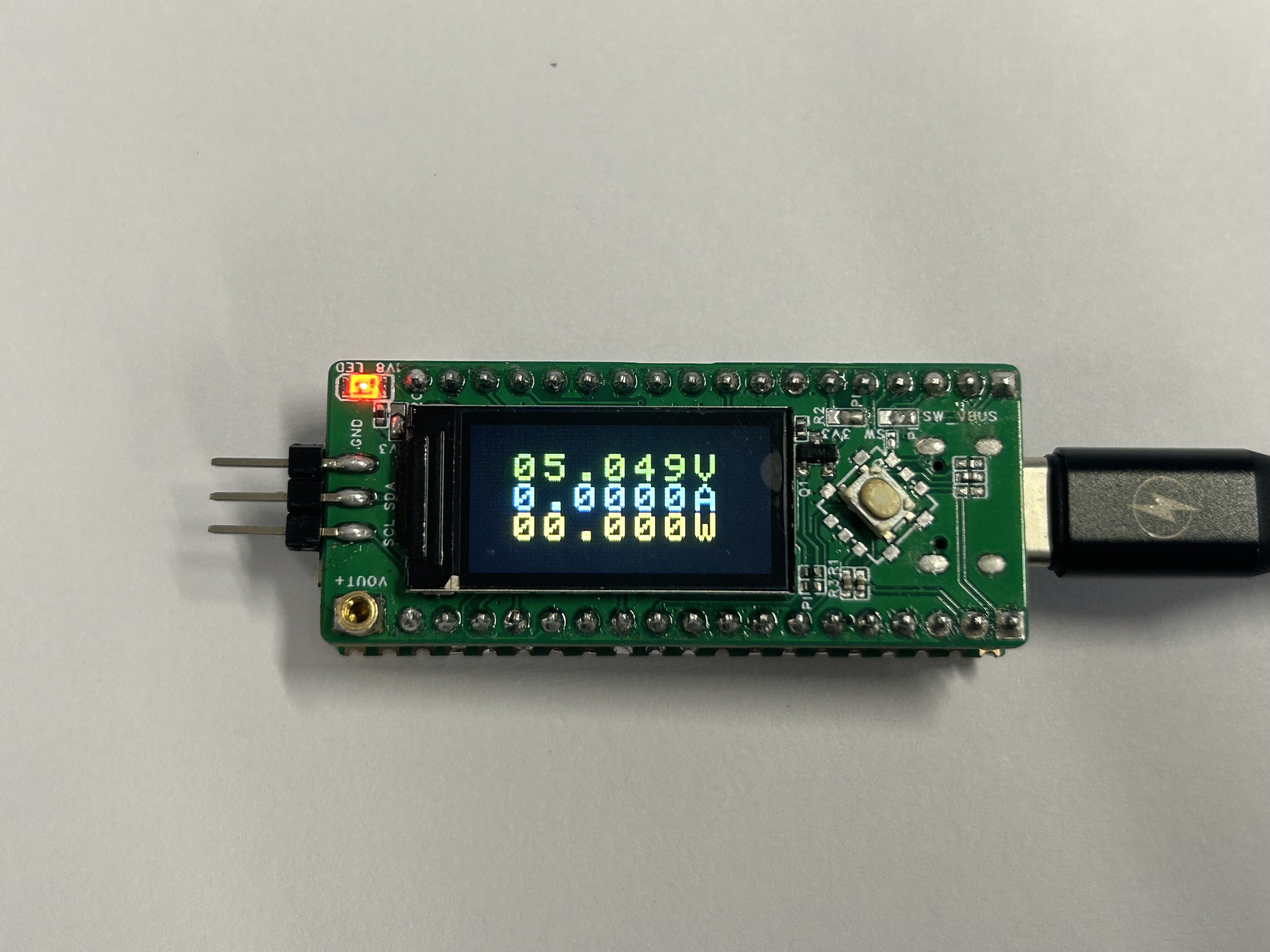

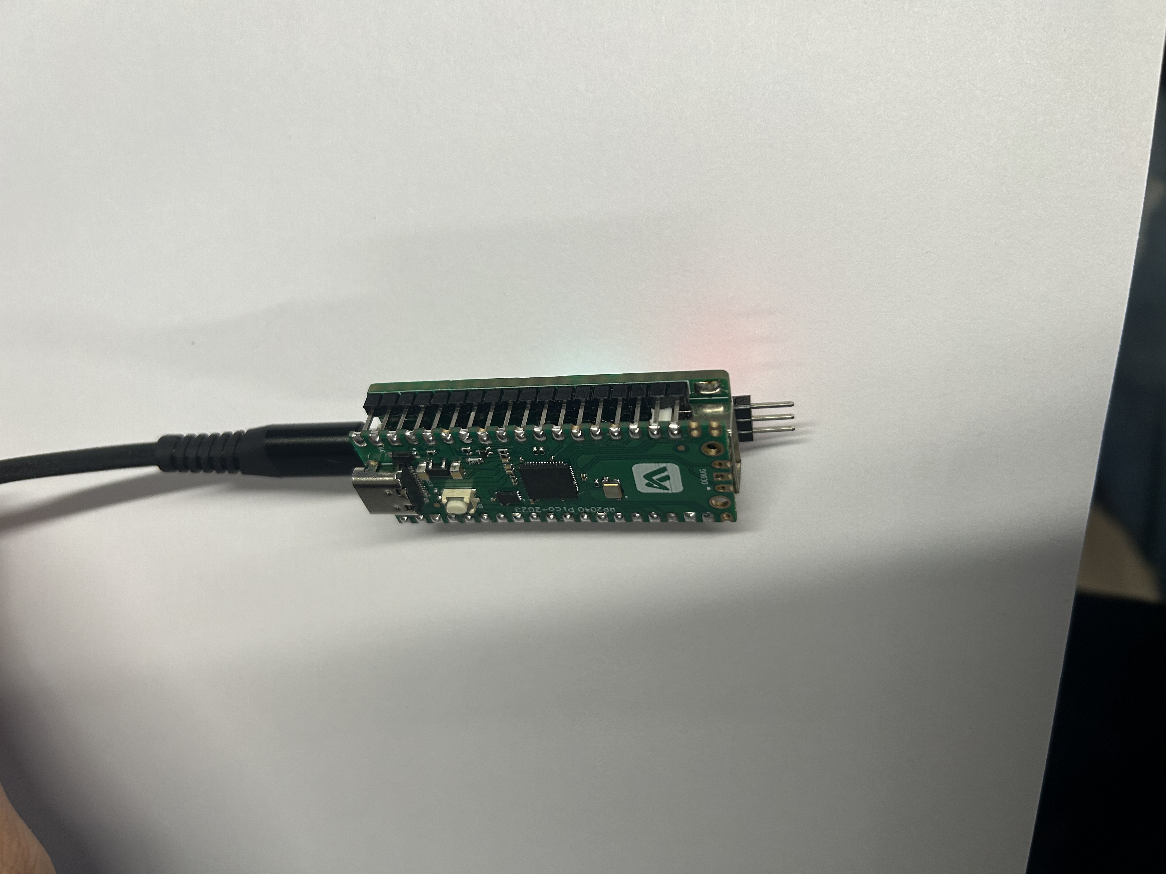

  1. PCB兼容树莓派官方版本RP2040,兼容合宙ESP32-C3,两块板,9.9元均可以买到.
  2. 如果和RP2040搭配使用,需将PCB中标识为PI的焊点与中间点短接,ESP32-C3则反之.
  3. 仿照合宙0.96寸扩展板制作,中间可以使用五向导航键,也可使用单个按键.
  4. 支持通过串口写i2c指令,读,写,dump,i2c扫描,延时操作,同时支持1.8V和3.3V电平.
  5. 支持QC2.0/QC3.0调压,可以一键输出5V,12V,注意电源输入在LCD端,才可以诱骗.
  6. 支持串口编程电压输出,可调范围3.6-20V,精度0.2V,精度由QC协议决定,0.2/Step,电压输出及调节由充电头决定.
  7. 供电如果接LCD端type C,自动进入电压表模式,接MCU端则自动进入i2c tool模式.
  8. 目前测试25W 3A没任何问题,理论可测试最大电流为11A(实际应该在5A左右),最大电压为30V

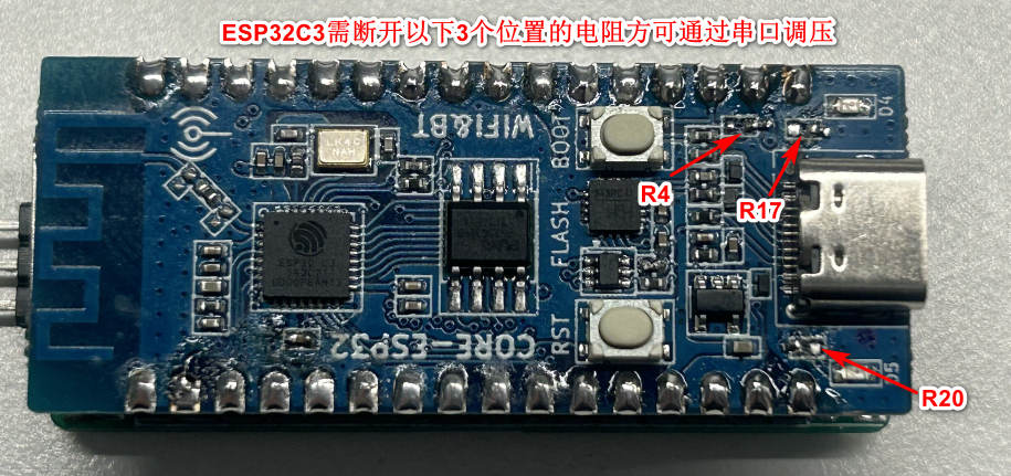

  9. ESP32C3支持client模式,可以使用tcp无线串口连接调节输出电压,无线名称meter,密码1234567890刷机后15s内连接主路由器,然后使用其ip,port 9876,登录地址192.168.4.1. 由于io口原因,R4,R17,R20需断开,下图有标识.
