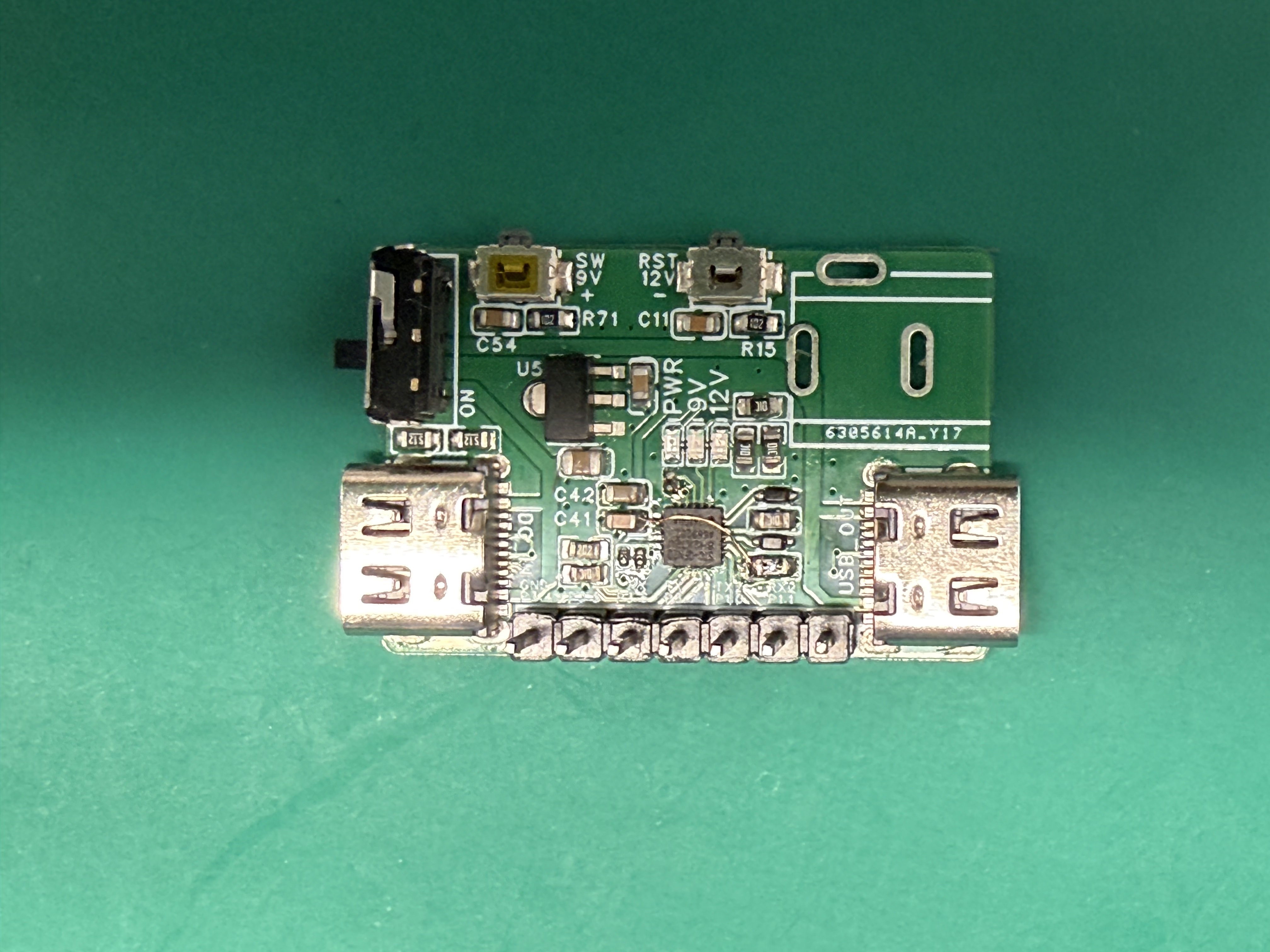

低成本开源方案,支持QC2.0和QC3.0,支持4.2-20V每0.2V一个等级,code开源. USB转双串口功能,最大支持10Mbps 支持直接通过usb下载
简介:低成本开源方案,支持QC2.0和QC3.0,支持4.2-20V每0.2V一个等级,code开源. USB转双串口功能,最大支持10Mbps 支持直接通过usb下载
复刻成本:2
创建时间:2025-04-09 12:43:39更新时间:2025-06-30 11:03:06
使用stc官方stc-isp软件支持USB直接下载无需串口工具,单片机型号stc8h2k12U,频率选择27M.
 20250627
1. 改用STC8H2K12U单片机,支持USB转双串口功能,可以自定义任意串口波特率,最高速率10M
2. P3.4默认输出30Hz频率波形,P3.5功能暂时未定义.
3.兼容之前QC电压诱骗输出,诱骗电压3.3V-20V, 精度0.2V.
4.实物图中的飞线请忽略,PCB中已修复.
20250325
增加上次电压保持功能,可以保持的电压为5/9/12/15/20V,按住RST或SW任意一个按键上电开机,恢复5V输出.
20250320
诱骗器说明如下,实时ADC电压监控并点亮对应的LED.
1.开关可以控制DC5.5输出,上电默认为5V
2.长按OK输出9V,9V LED亮
3.长按RST输出12V,12V LED亮
4.按住RST在按下OK输出15V,5V和9V LED亮
5.按住OK再按下RST输出20V,9V和12V LED亮
6.短按OK输出+0.2V,短按RST输出-0.2V.
7.P3.3预留IO
