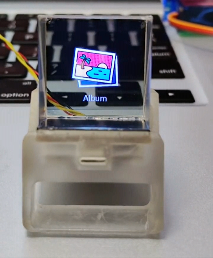

本项目是参考稚晖君的Holocubic项目以及第三方Holocubic AIO项目制作的,板子是自己练手从零开始画的,尺寸跟原版一致。固件为参考各方开源,同时结合学习的LVGL框架从零开发完成10应用
简介:本项目是参考稚晖君的Holocubic项目以及第三方Holocubic AIO项目制作的,板子是自己练手从零开始画的,尺寸跟原版一致。固件为参考各方开源,同时结合学习的LVGL框架从零开发完成10应用
创建时间:2023-09-09 20:17:55更新时间:2025-04-27 14:53:08
本项目是参考稚晖君的Holocubic项目以及第三方Holocubic AIO项目制作的,板子是自己练手从零开始画的,尺寸跟原版一致。固件为参考各方开源固件,同时结合学习的LVGL框架从零开发完成10个应用,功能涵盖了相册、时钟、计时器、天气、2048小游戏、FTP、视频播放器、文件管理器、设置、固件说明等功能,重新设计了动作判断逻辑,更加符合使用习惯且判断更加准确。
附件上传了10个应用的演示视频,以及使用Holocubic通关2048小游戏的视频。

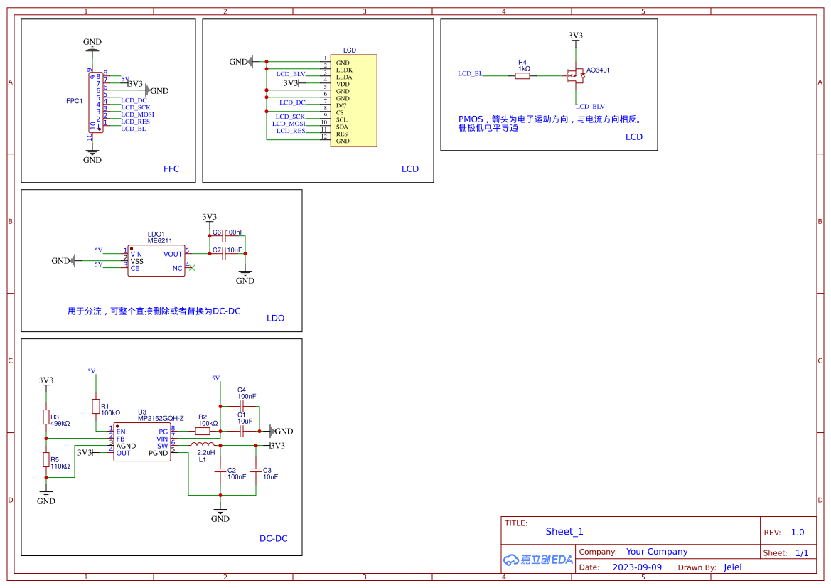

本工程是Holocubic的屏幕显示部分PCB,主项目控制部分电路PCB链接:https://oshwhub.com/jeeeeeiel/holocubic_copy
