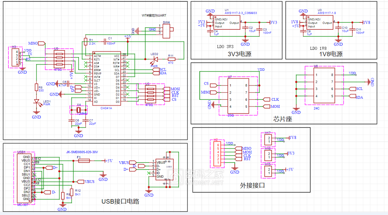

一、原理图

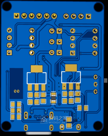

CH341原理图网上很方便能找到,主要借鉴开源作品,结合芯片手册进行了简单修改,加上了3V3,1V8电源,及对应模式指示等。

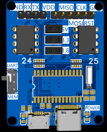

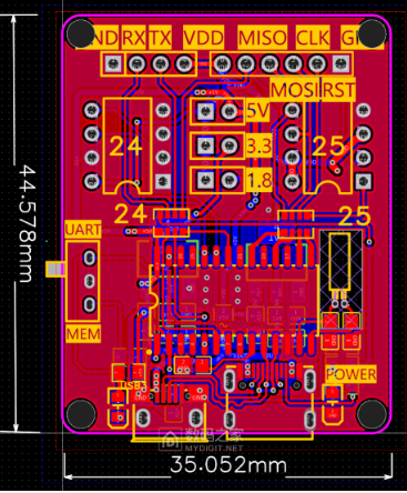

二、PCB设计
产品的易用性主要体现在PCB布局上,经过几次修改,最终确定如下布局。方便状态查看,杜邦线接出等。
bqs8sYrZawkDixNtrlWMmIQuRiPoHeZtuAB3Ybxf.png8xPX4JTbwwQgFM6fMGMsaTSVd9rZaQTopxOQ5DIV.pngOAojrsjiq6fgmmjwoFUjB3kEZpVbgPIRDBP9Pf8C.png

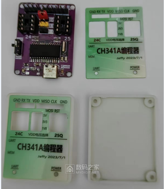

三、实物展示
全部采用0805封装,手工焊接,一次成功!
另外配合立创制作的3D外壳及彩色面板,整体组装起来还像那么回事。

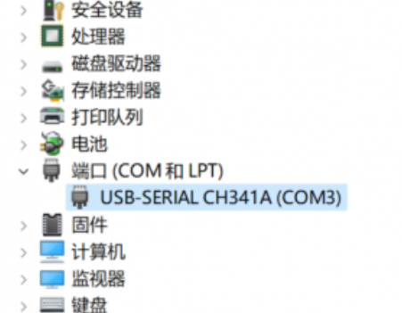

注意:串口与I2C驱动是不一样的,这里困扰了很久,驱动在附件里。
串口使用时,指示灯亮起,电脑串口直接展示。

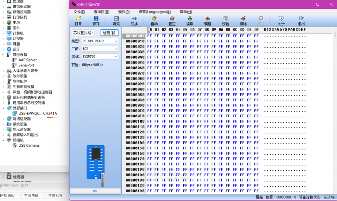

切换到I2C模式,可配合编程器进行24,25系列芯片读写。
