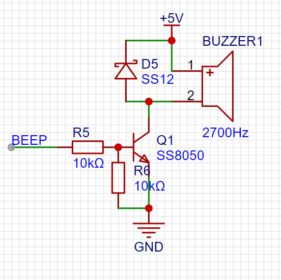

6)蜂鸣报警电路
由单片机P302引脚,根据设置输出PWM驱动蜂鸣器。
