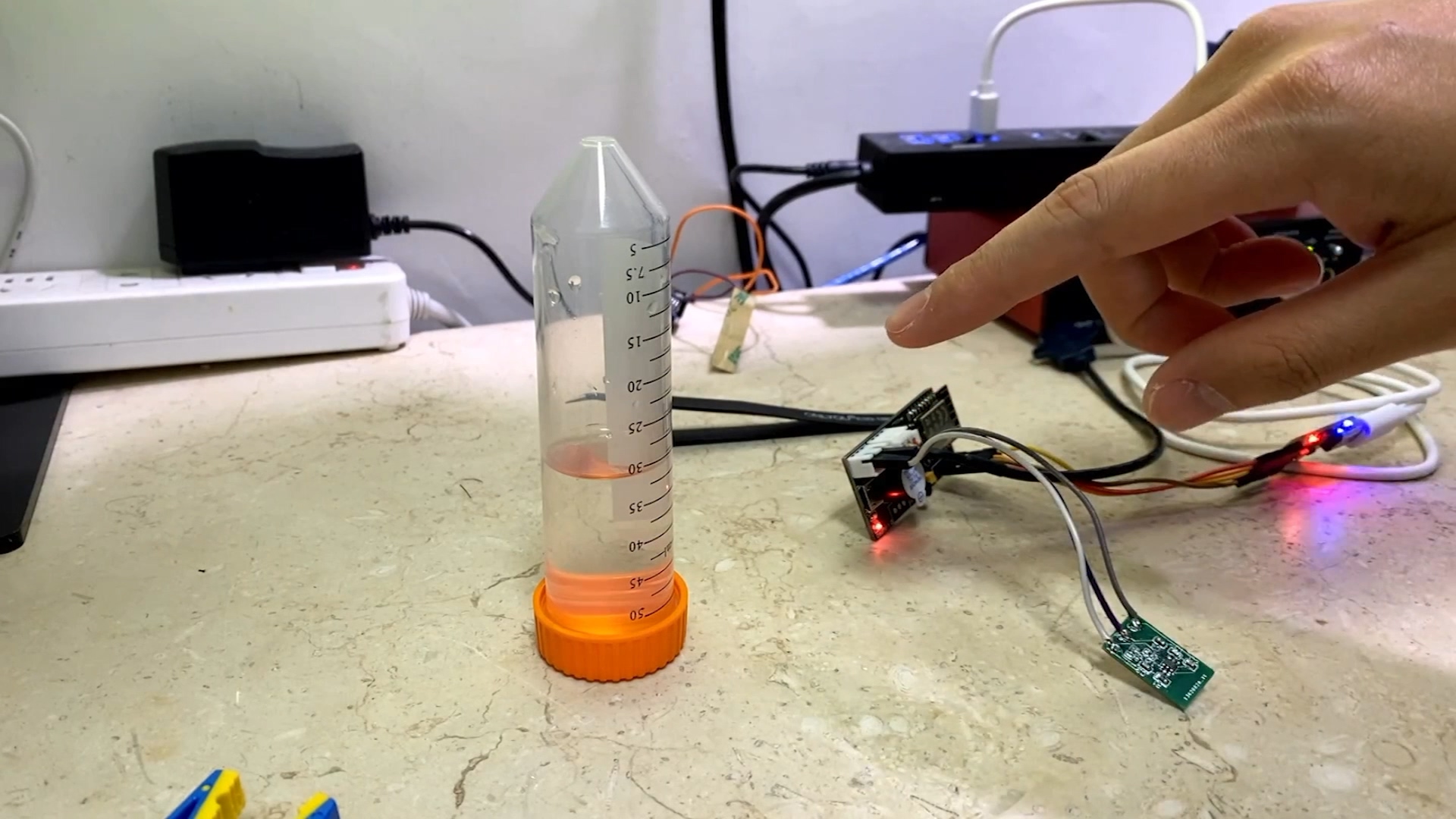

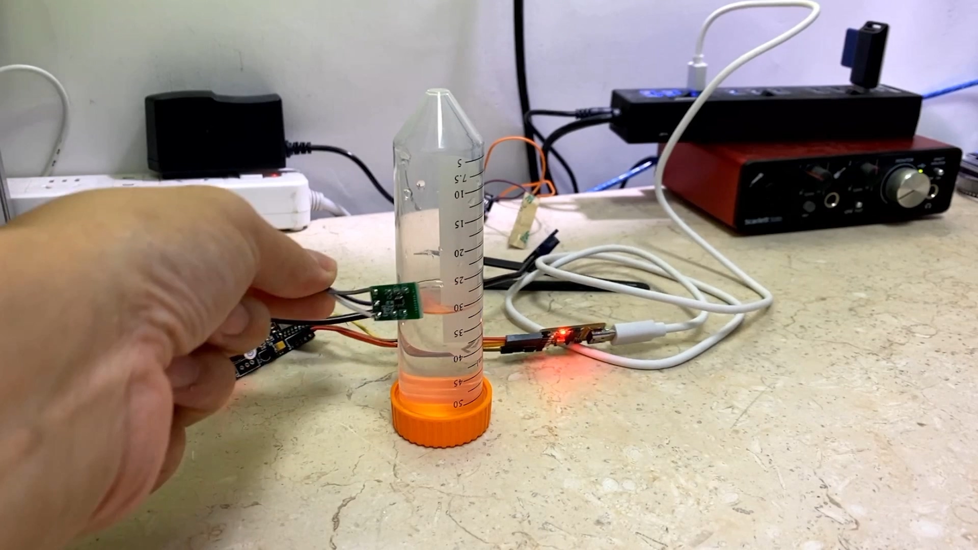

水位检测模块电容非接触式液位检查VK36W1D
视频 https://www.bilibili.com/video/BV1Rh411s7Zf?spm_id_from=333.999.0.0
C2可以调整灵敏度 1nf - 47nf 实测2.2nf刚刚好
