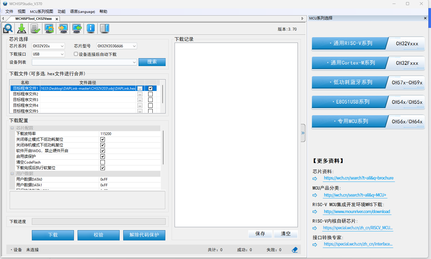

7.下载方式,采样USB下载
     芯片BOOT0脚接入3.3V(打开PCB图,查看,那个点已引出),然后usb插入DAP LINK接口上电会自动进入ISP下载模式。下载工具参照下面的图。
     下载工具软件可已从沁恒官网下载,有不懂的地方到沁恒官网查资料。
