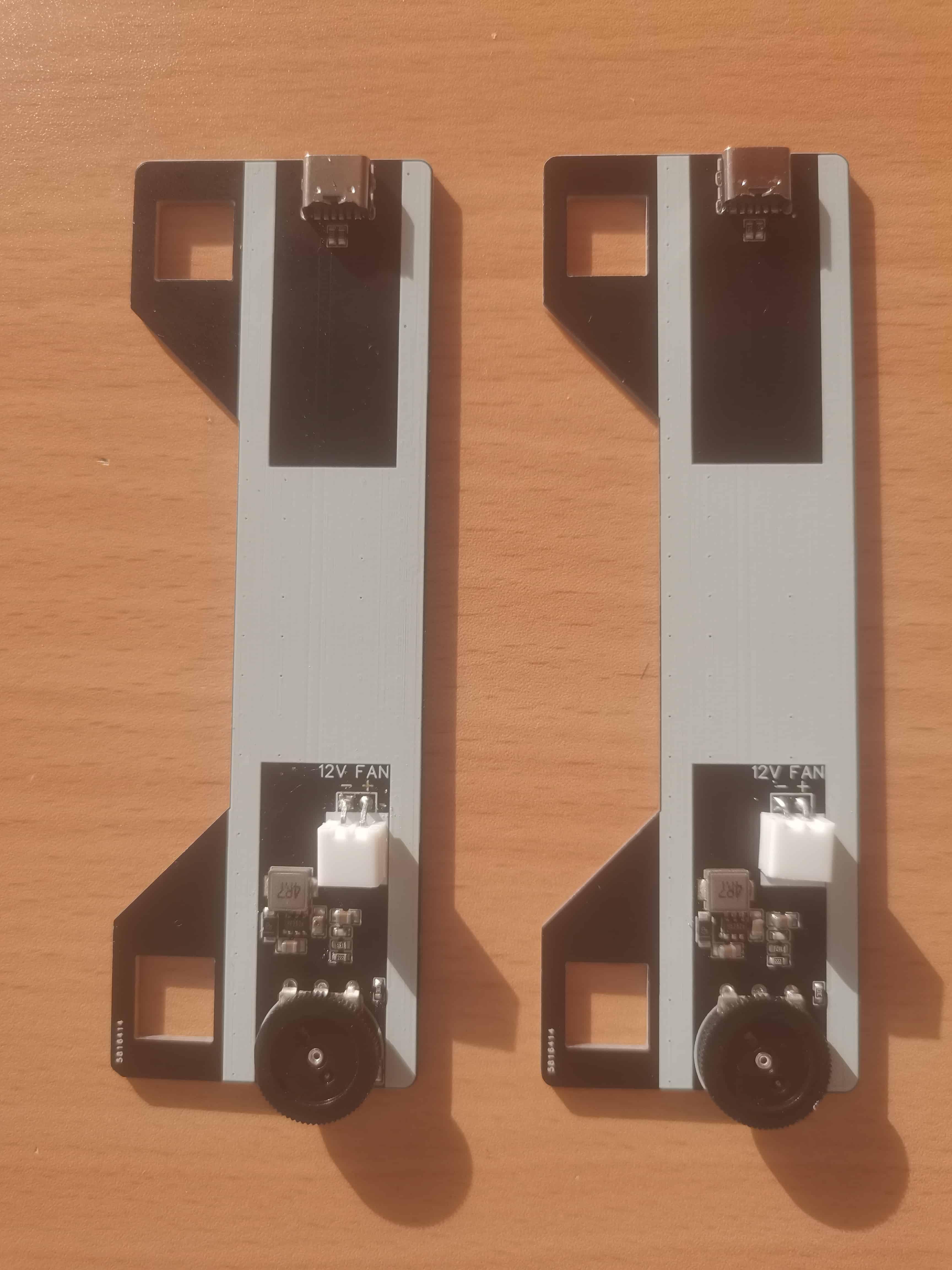

MT3608接成经典升压电路,电位器串在反馈回路调整输出电压,并且保证在电位器短路或断路时不损坏电路。
制作:
  1. 板子长12cm,没法在这家免费打样,推荐隔壁某配;
  2. 升压芯片可用SX1308、B628等代替
  3. 接口根据你的风扇决定,我的是XH2.54,所以购买了2P XH2.54针座,注意极性
  4. 焊完贴片再焊直插,直插件焊接前后剪脚避免突出,导致不稳和短路问题

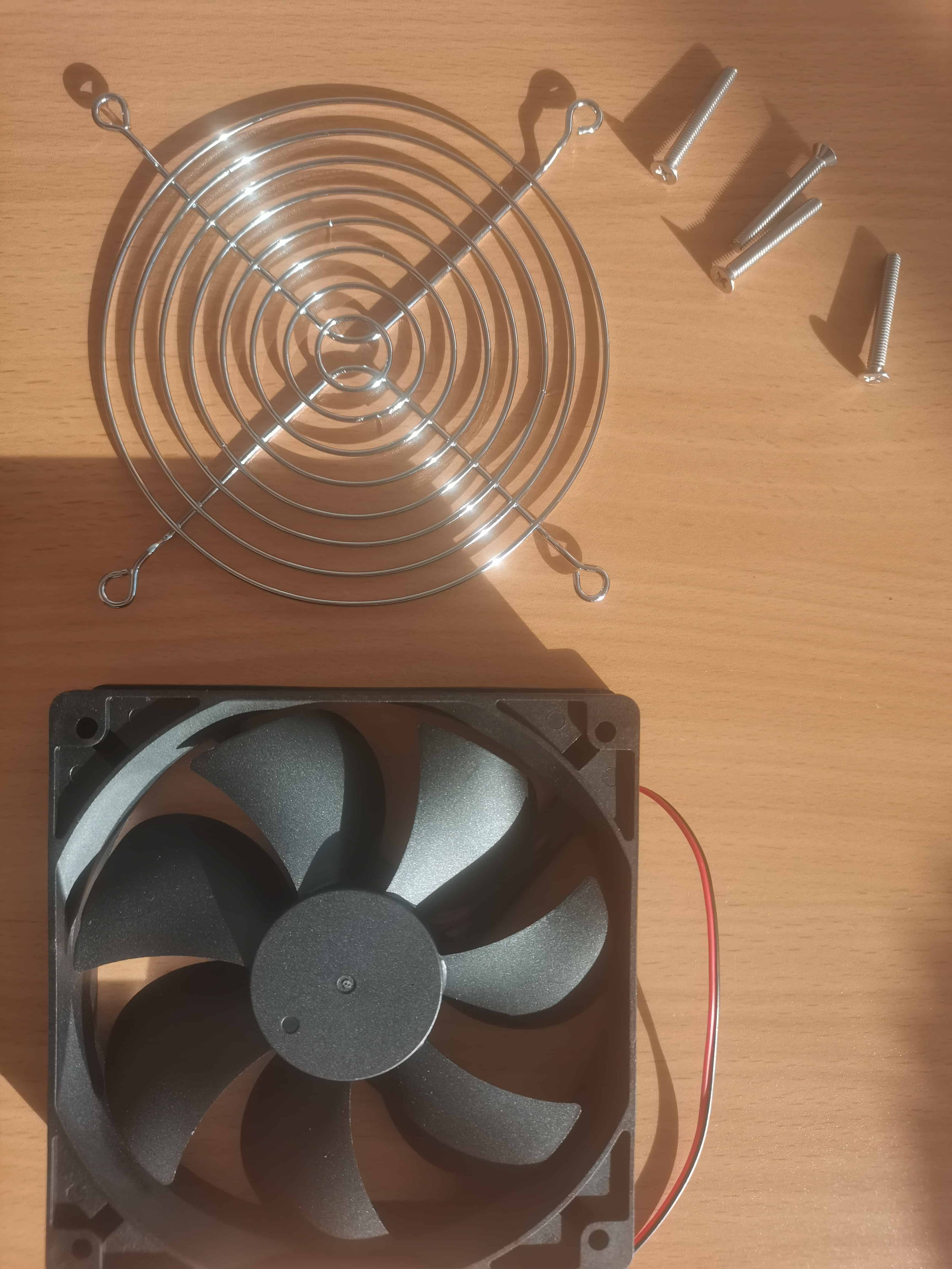

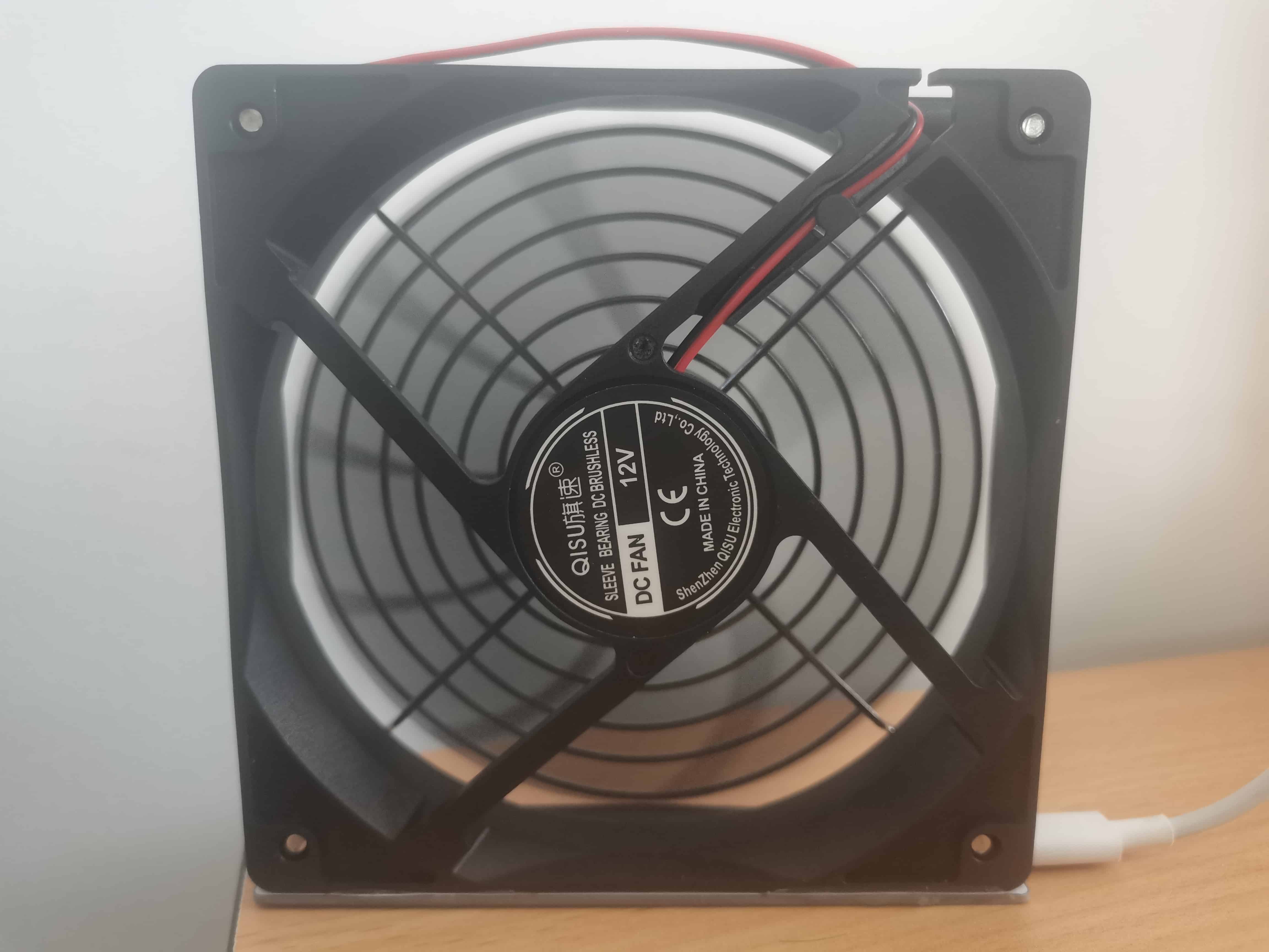

  5. 板子与风扇通过胶水连接,推荐硅橡胶
  6. 直插脚焊盘建议用透明胶做绝缘处理
  7. 板子底部在适当位置点上硅橡胶用于增大摩擦
  8. 板子上方两个孔可以各用胶水固定一颗10*10mm钕磁铁用于磁吸

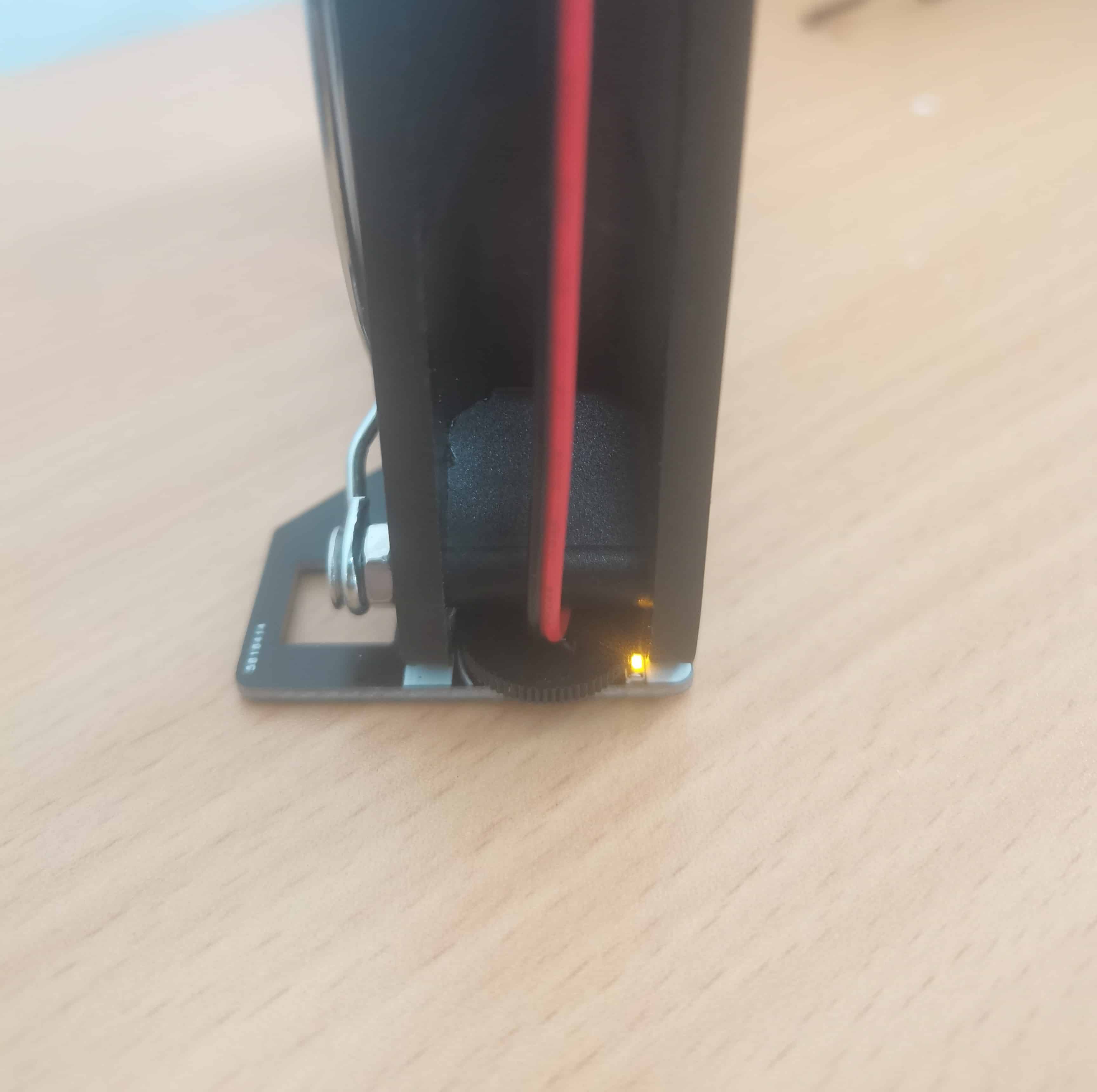

(拨盘电位器与LED指示灯,可以改用别的颜色)
(打样、焊接得到板子,准备粘接在风扇上)
(建议加上网罩)
