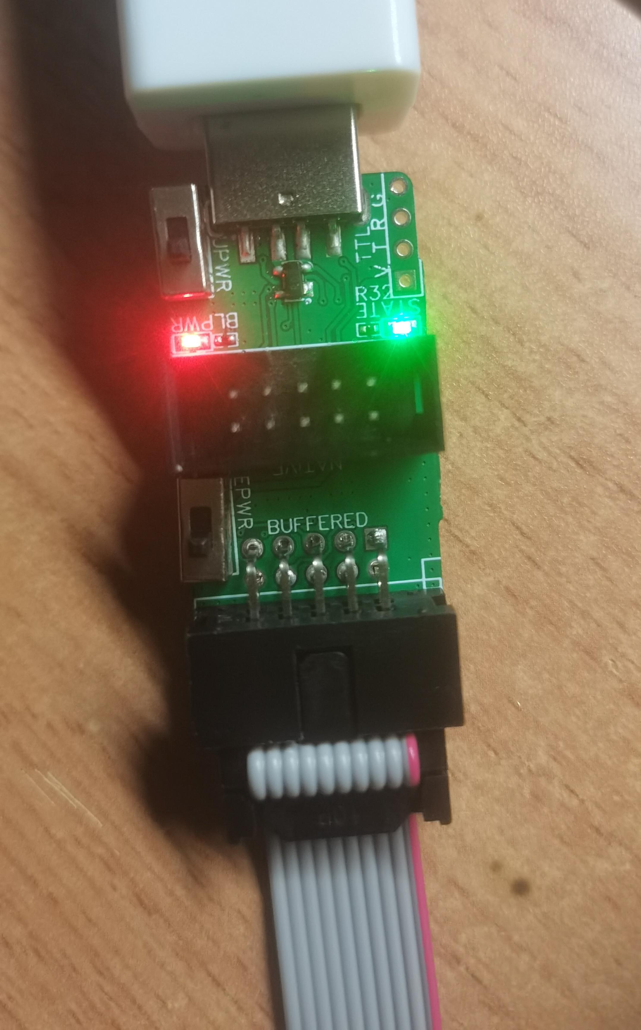

接入电源时,红色PWR灯亮起(不能一定代表正常工作,比如接口问题,单片机损坏,驱动问题,软件不兼容等)
进行操作(读取ID、下载等)时绿色ACT灯亮起

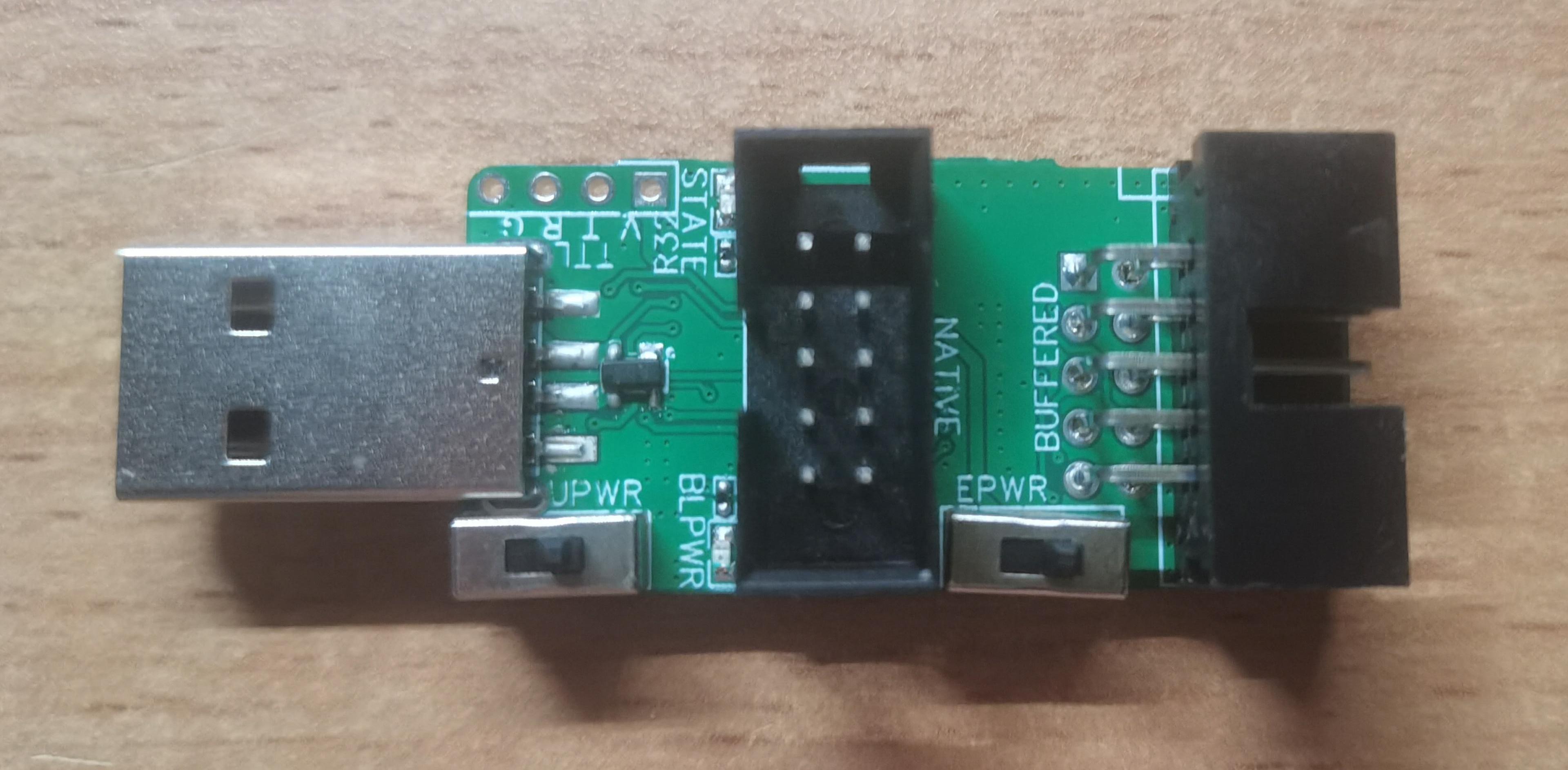

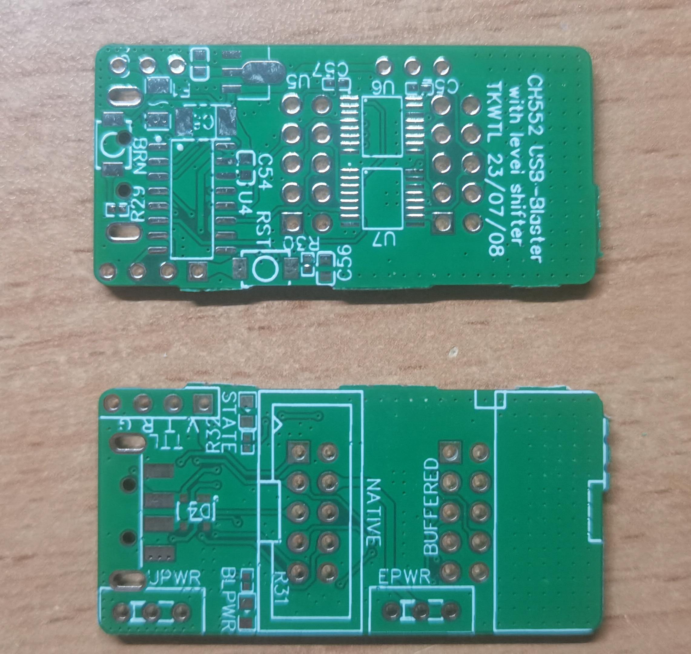

  • 成品图:
(正面、封面)
(背面)
(电路板)

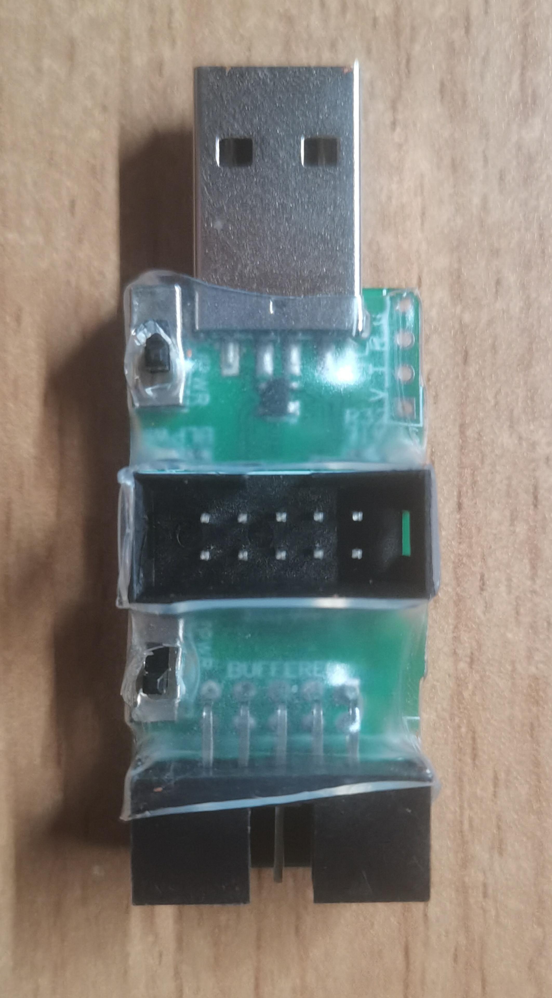

(套上圆直径20mm的热缩管)
(工作时)

2层板,立创EDA设计,可以直接免费打样,打样板厚选择1.6即可
USB-A公头的封装因为五花八门需要特别注意和PCB封装匹配
如果确定你的CH552是新片,其第一次下载程序前必定进入程序下载模式,而且不打算更新固件/做CH552开发板,那么可以不焊接RST BRN(Burn烧录)按键对应电路
