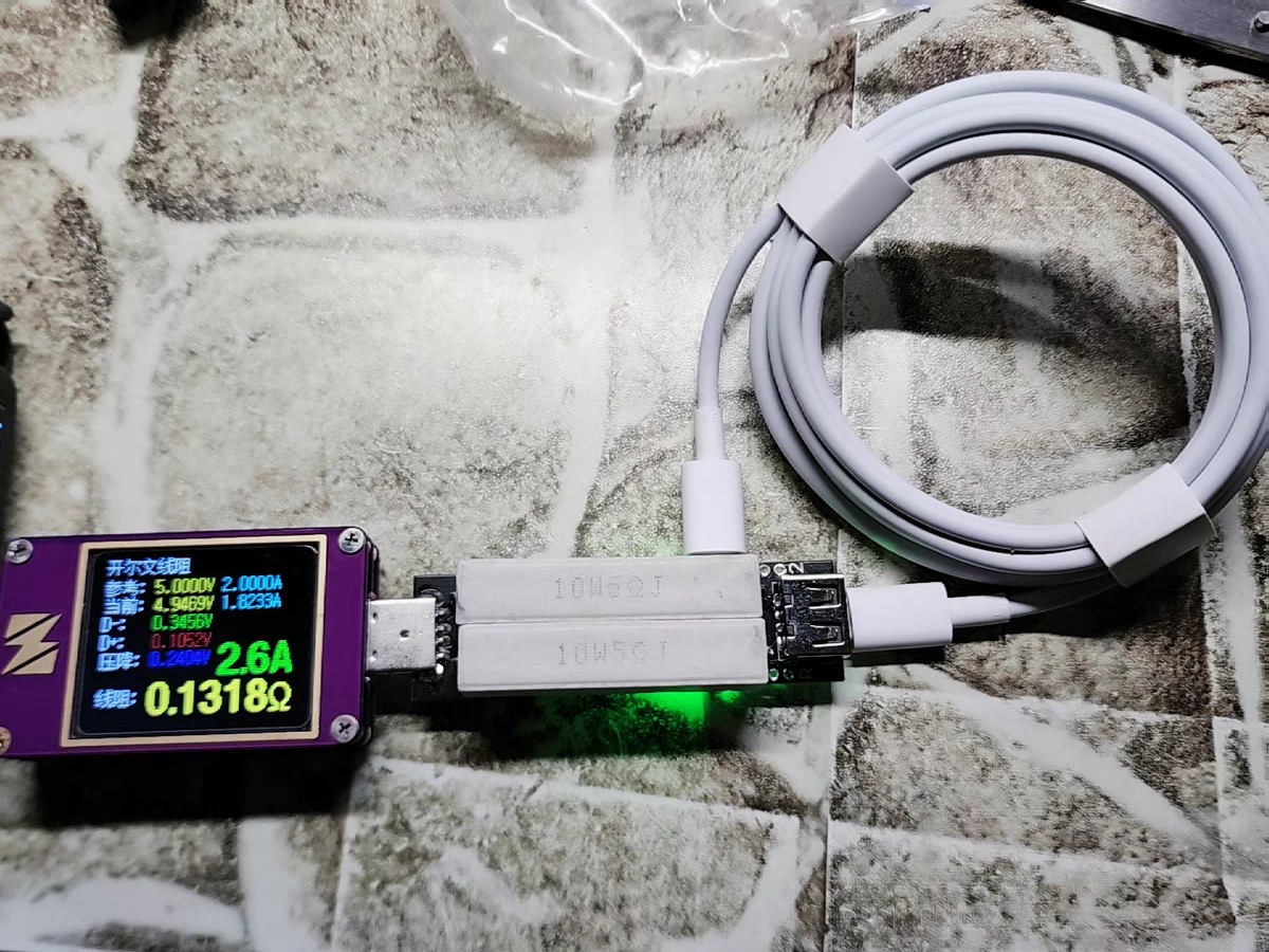

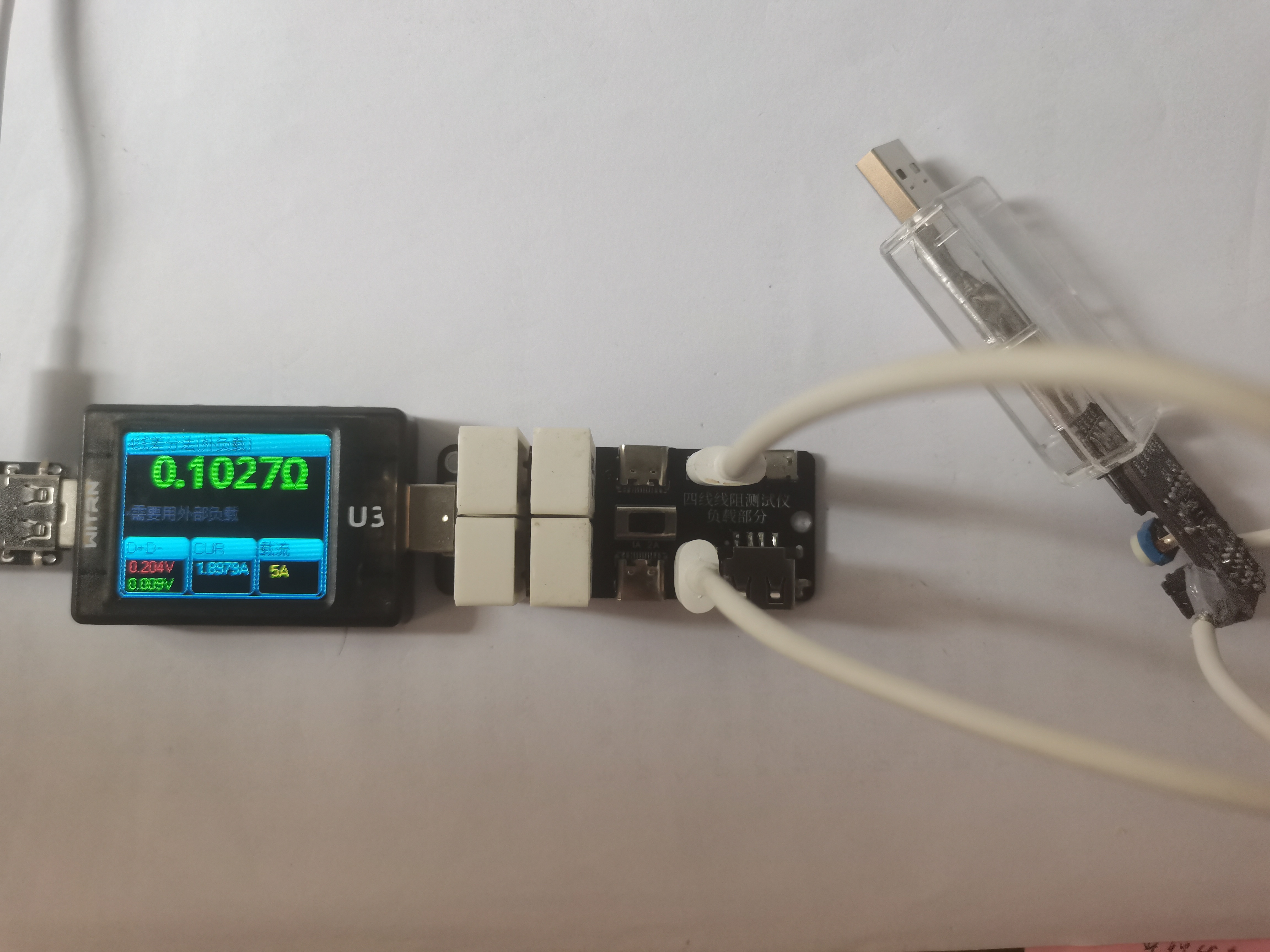

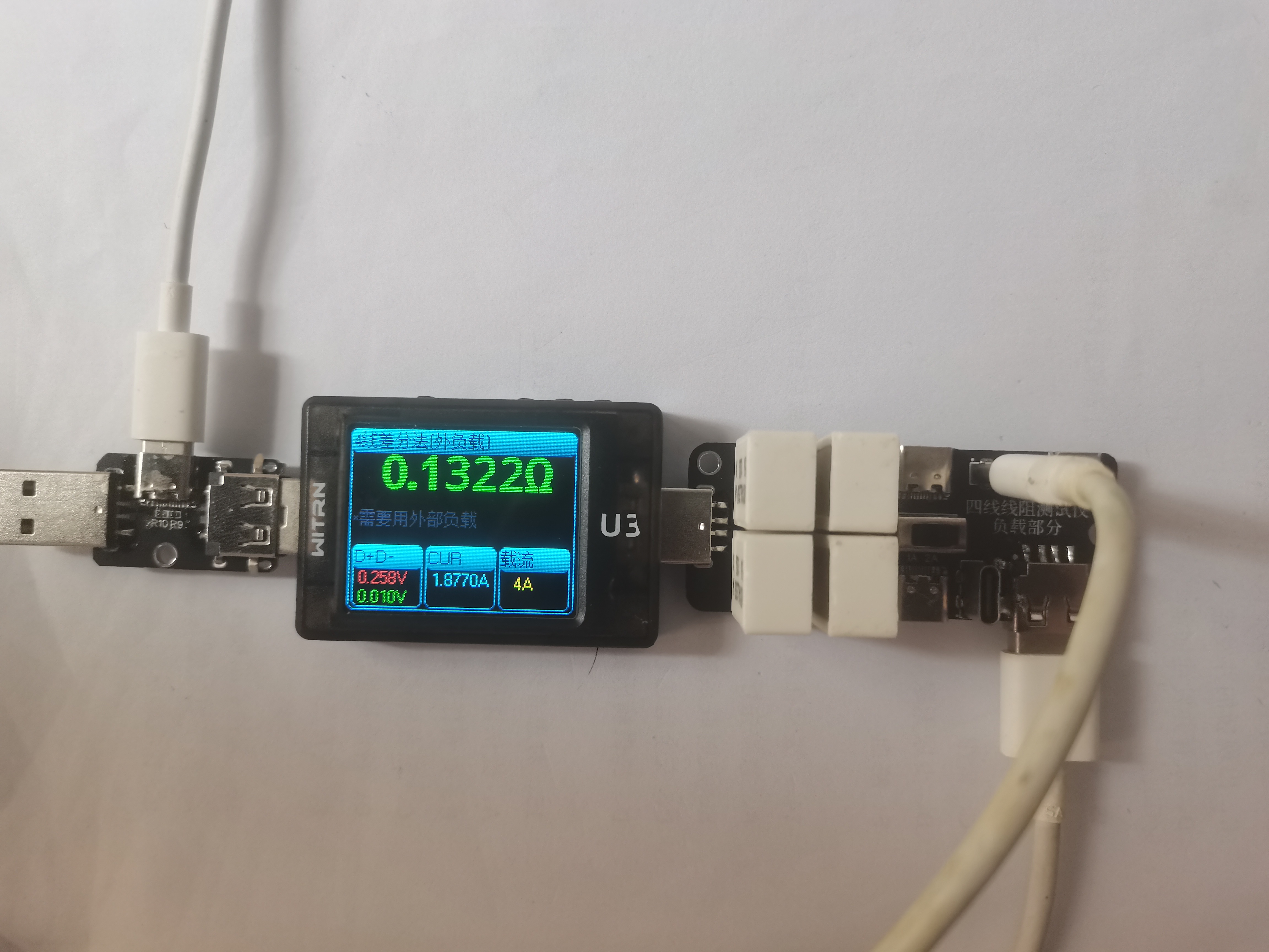

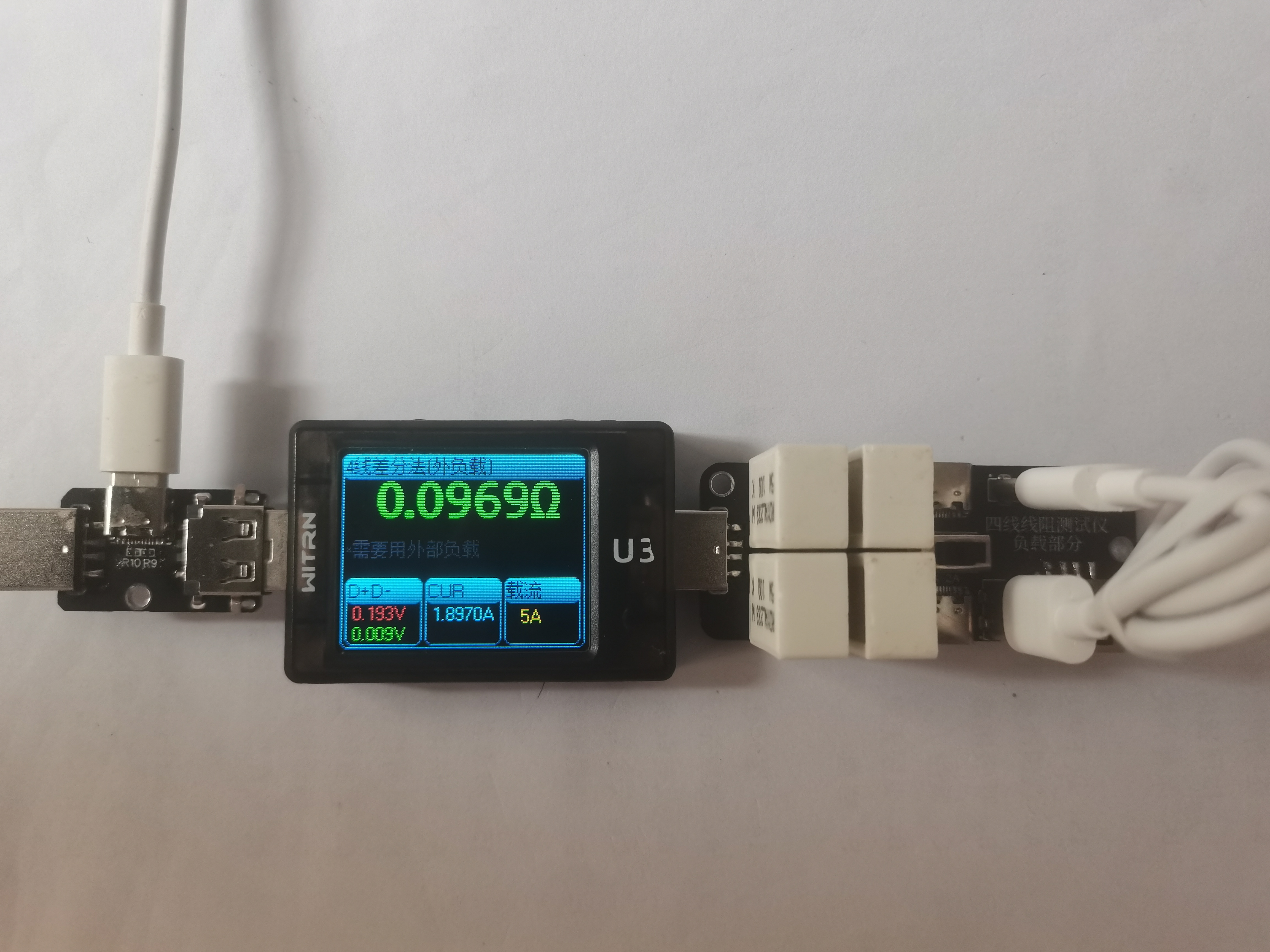

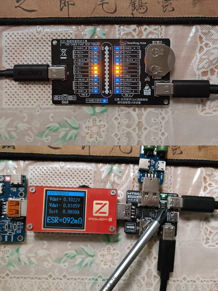

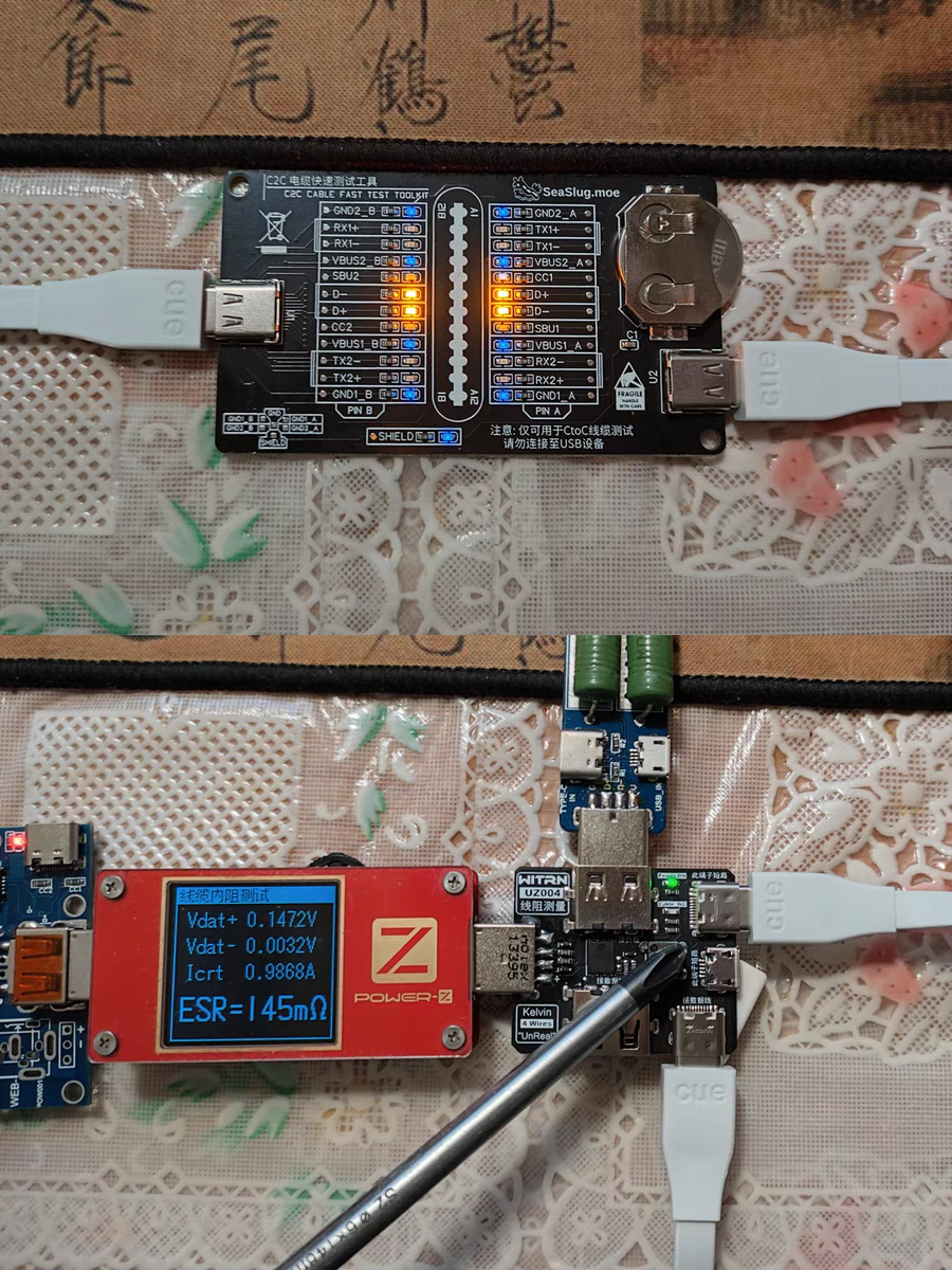

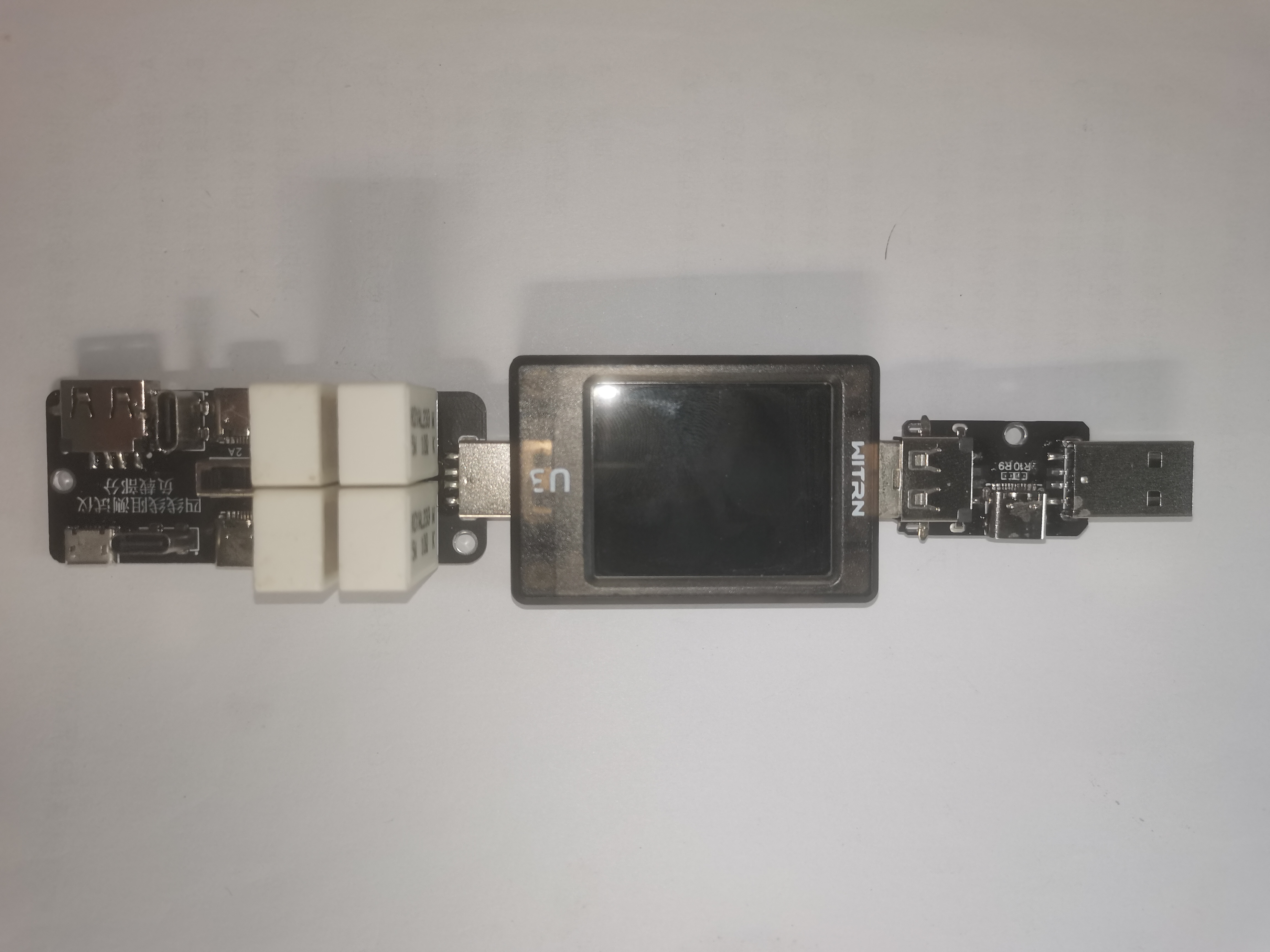

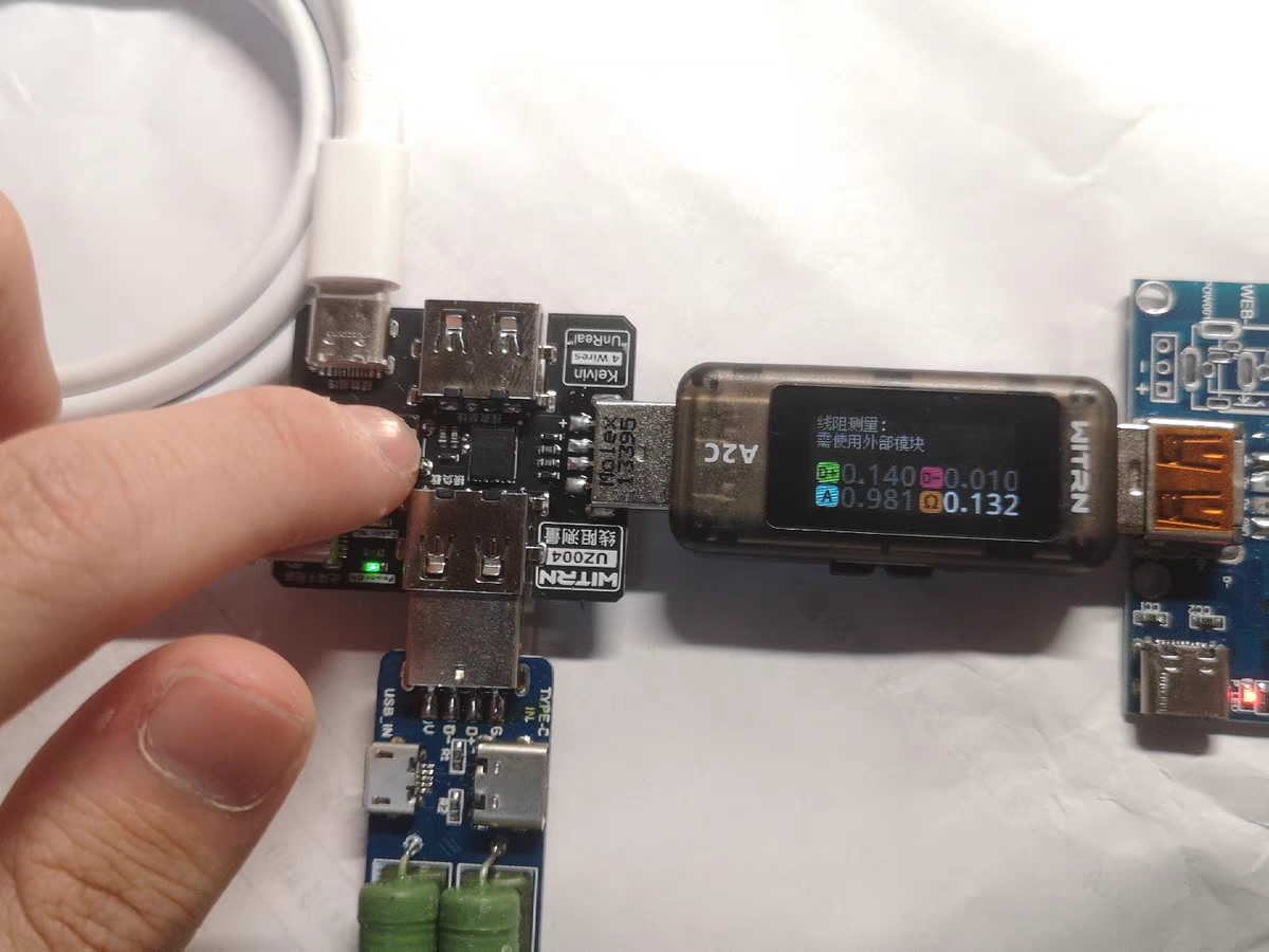

使用方法:
  1. 将D+D-隔离板连接到5V电源上(A公头、C母口都可以)
  2. 接上U表切换到四线测量模式(具体操作参考U表厂商说明书)

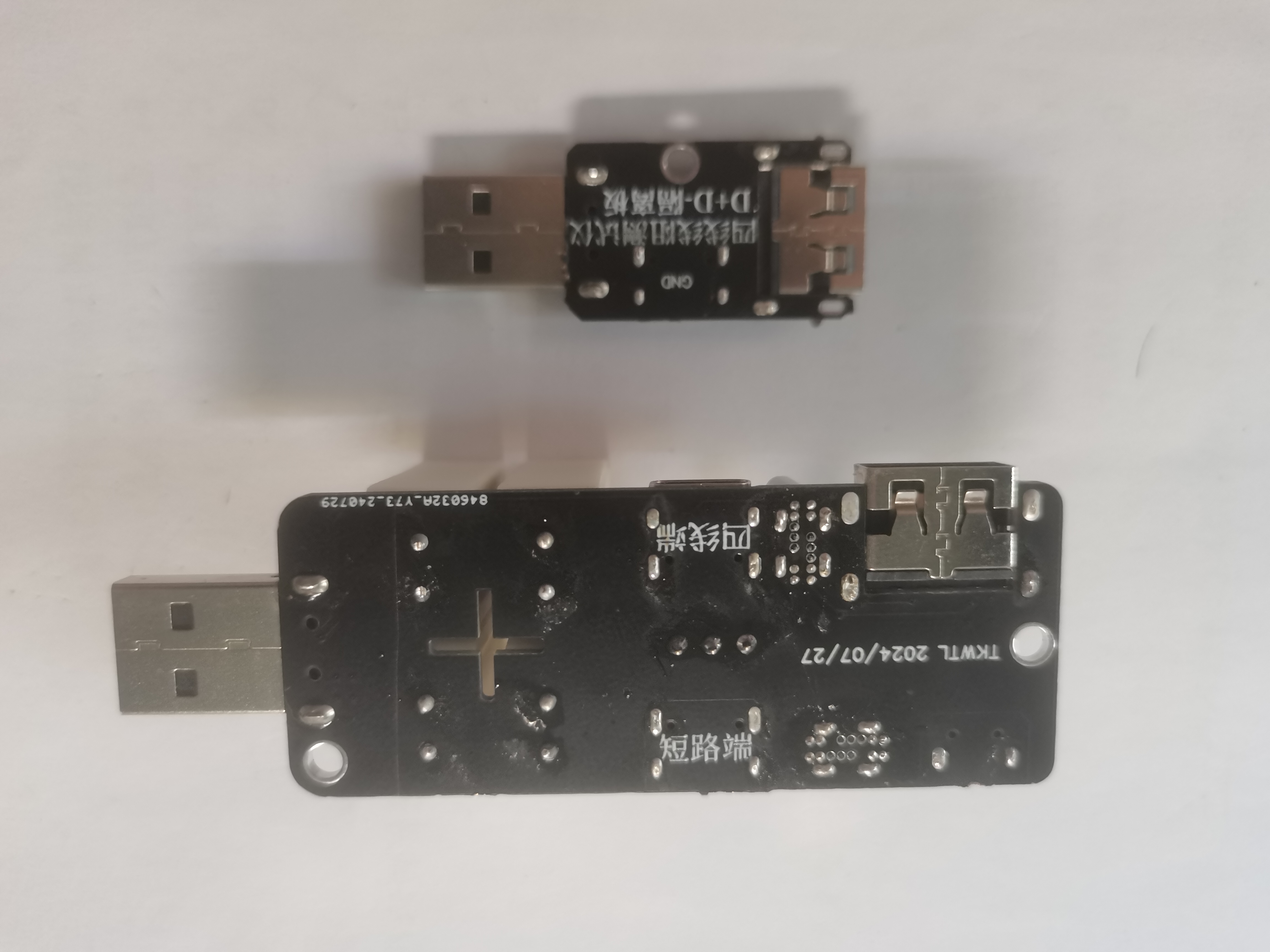

  3. 负载板上选择需要的电流,根据线材情况选择对应的接口,一头插负载端,一头插短路端(见板背面)
  4. 负载端接入U表负载端(例如U3的USB-A母口),表会自动测量线阻(可能需要一段时间来稳定读数)
也可以插上线将其作为纯电阻电子负载使用,以测量放电容量或纹波,但只适用于5V电压,任何高于此的电压都有可能导致烧毁!
立创EDA选择克隆工程后进行编辑,由于PCB文件内有3个板框,无法直接白嫖,您需要自行拼板或者分开打样
实测图:
正反面:
30cm短线:
10cm带EMARKER短线:
C140原装线:
华为5A线:
原理:
带四线测试功能的U表测量出通过线缆的电流,该套件将线缆压降通过D+D-传输给U表计算阻值
(取自淘宝评价返图,侵删)
因此接口的接触电阻仍然会对测量结果造成影响
同时需要D+D-隔离板对两根线进行隔离,因为上游的USB电源提供者D+D-线上的连接会对电压信号传输造成影响

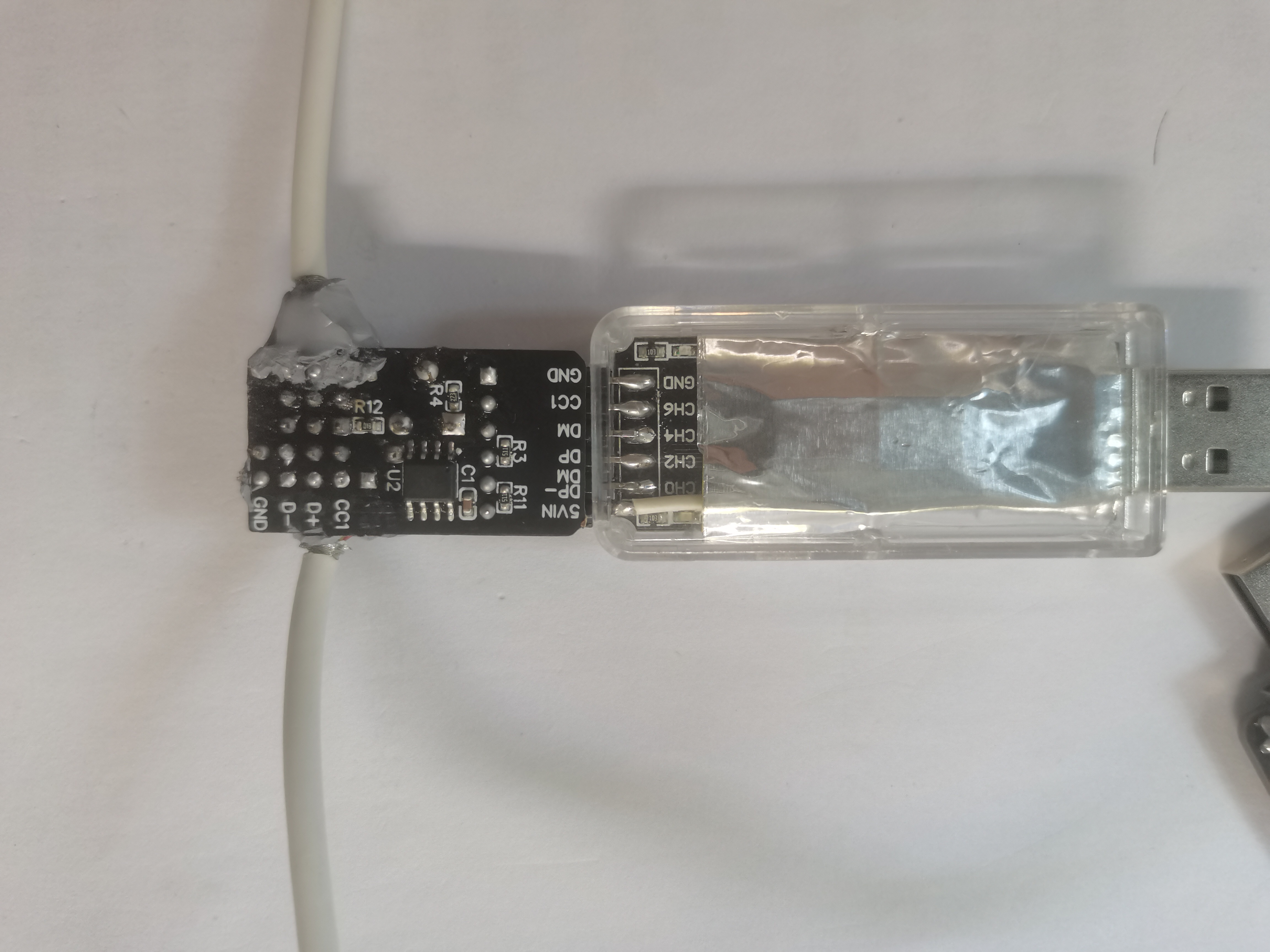

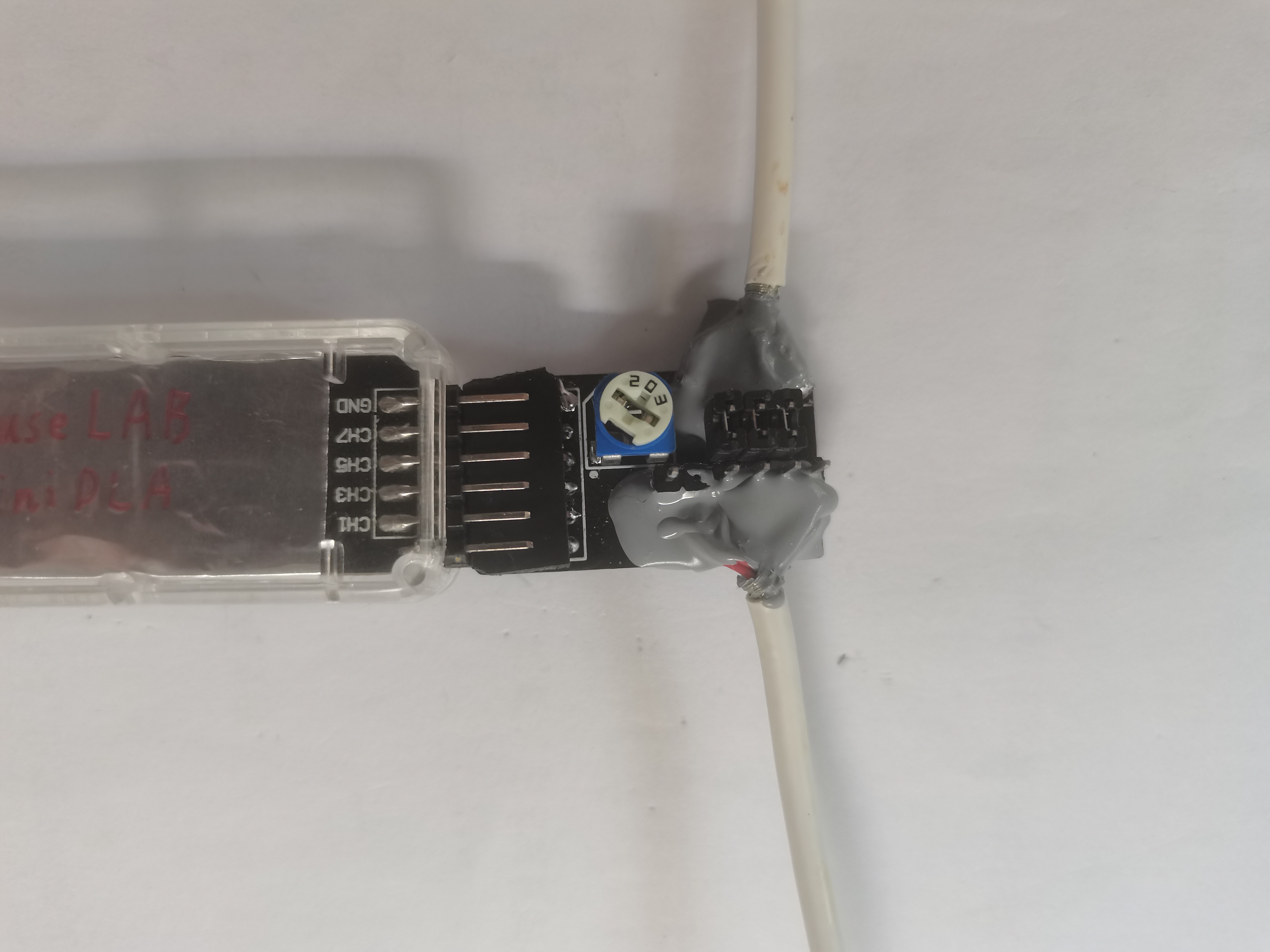

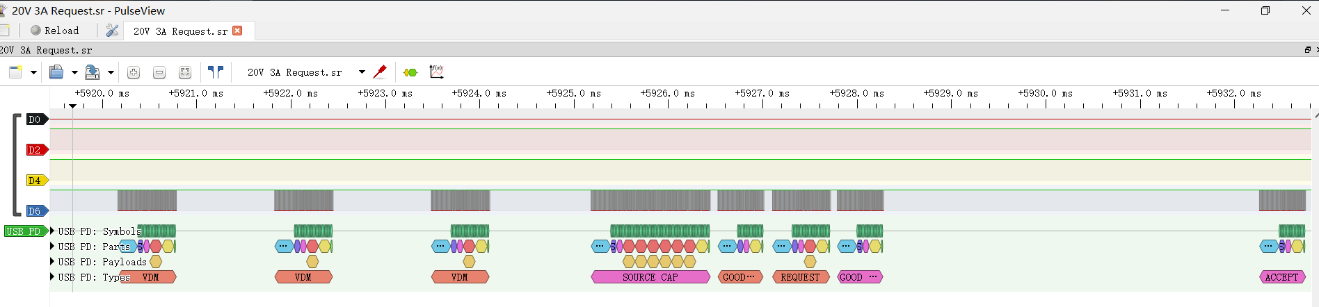

附赠:CC线监听套件
灵感:USB PD - CC decoding adventures - element14 Community
通过LMV393将0~2V的PD信号转换到0~3.3V方便低成本逻辑分析仪识别,同时减小对CC线上通信过程的影响
魔改nanoDLA,在CH0 CH1一侧加上5V供电针脚后可以直接插在上面使用
焊接后找一根C to C线,剪开将对应的信号线电源线焊接到板上即可,需要加强可以灌胶
需要调整电位器以控制触发电平,可以参考上图位置
监听模块线阻测量结果:
附件为该套件配合魔改nanoDLA逻辑分析仪抓取到的信号波形,下载保存到全英文路径(例如桌面)后使用最新版本的PulseView打开,并在选择USB PD协议后将CC1指定为CH6:
20V 3A Request.sr
100W Cable Read.sr
240W EPR Cable Read.sr
HONOR 30S PD SCP Request.sr
