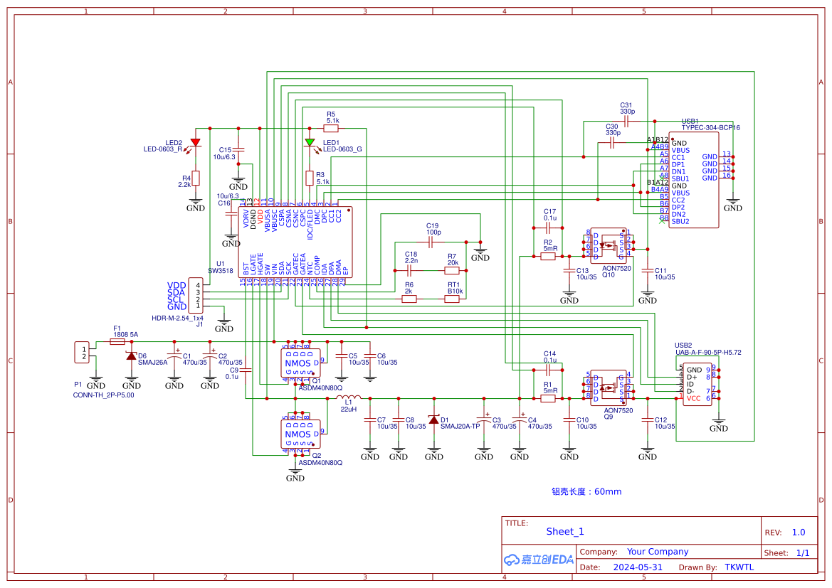

SW3518S
  • 尺寸:80*21.6*17.3mm
  • 重量:27.6g
  • 输入电压:6~28V(21V以上才能全功率,推荐24V)
  • 输出功率:3.3~21V 5A 105Wmax
  • 成本估算:18.6元
  • 保护措施:输入浪涌保护、输入过流保护、输出过压保护、芯片自带过流、高温保护
  • 无反接保护,请按照丝印上的极性确认好后再接线!
适用于智融SW3516 SW3518系列芯片,允许最大100W功率输出
适用22UH 1770电感 也可使用15UH电感

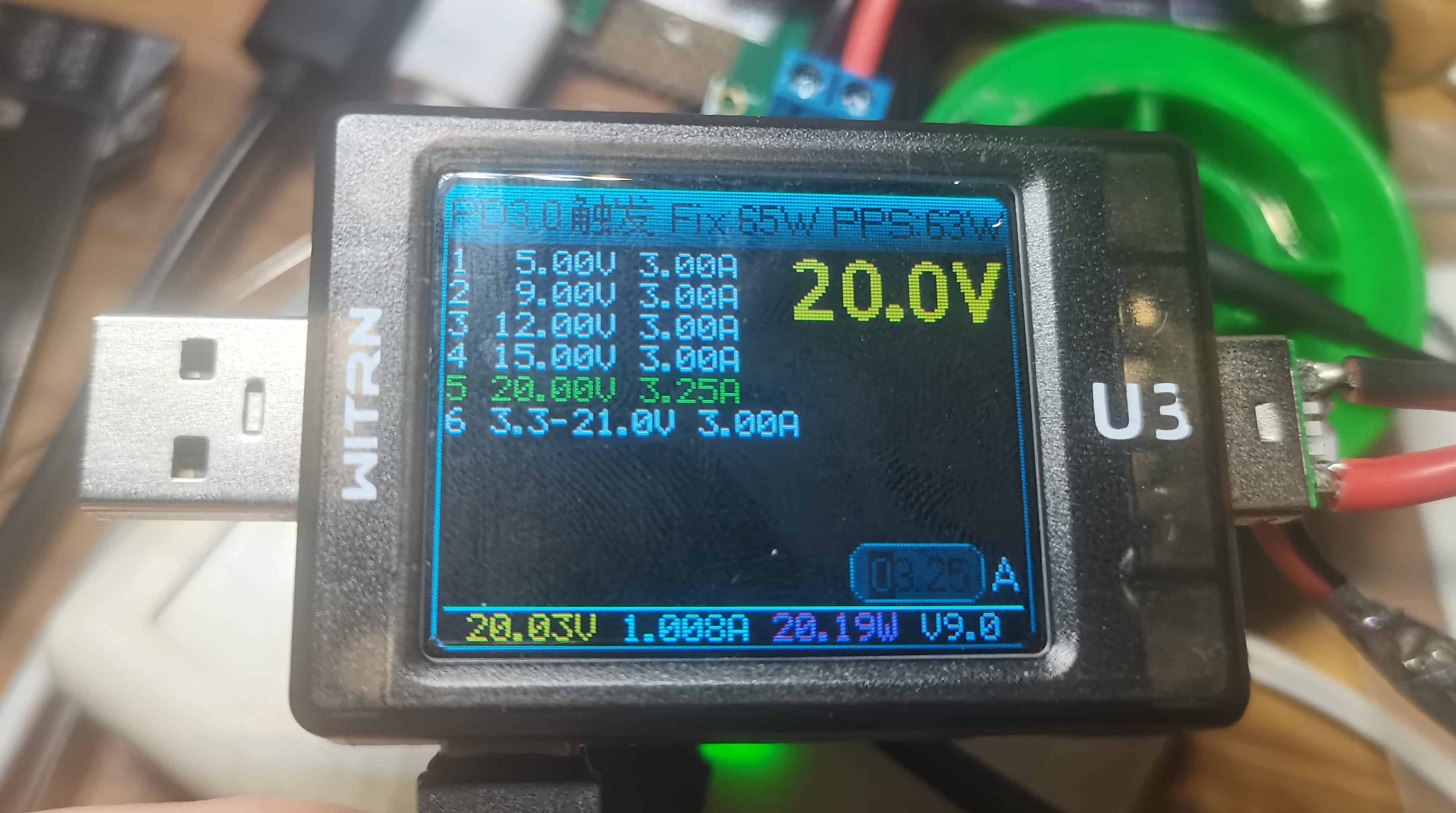

SW3526
  • 尺寸:60*21.6*14mm
  • 重量:13.2g
  • 输出功率:3.3~21V 3.25A 65Wmax
  • 成本估算:9.4元
  • 保护措施:输入浪涌保护、输出过压保护、芯片自带过流、高温保护
适用于智融SW3526芯片,允许最大65W功率输出
适用22UH 1265电感 也可使用15UH电感
支持协议:

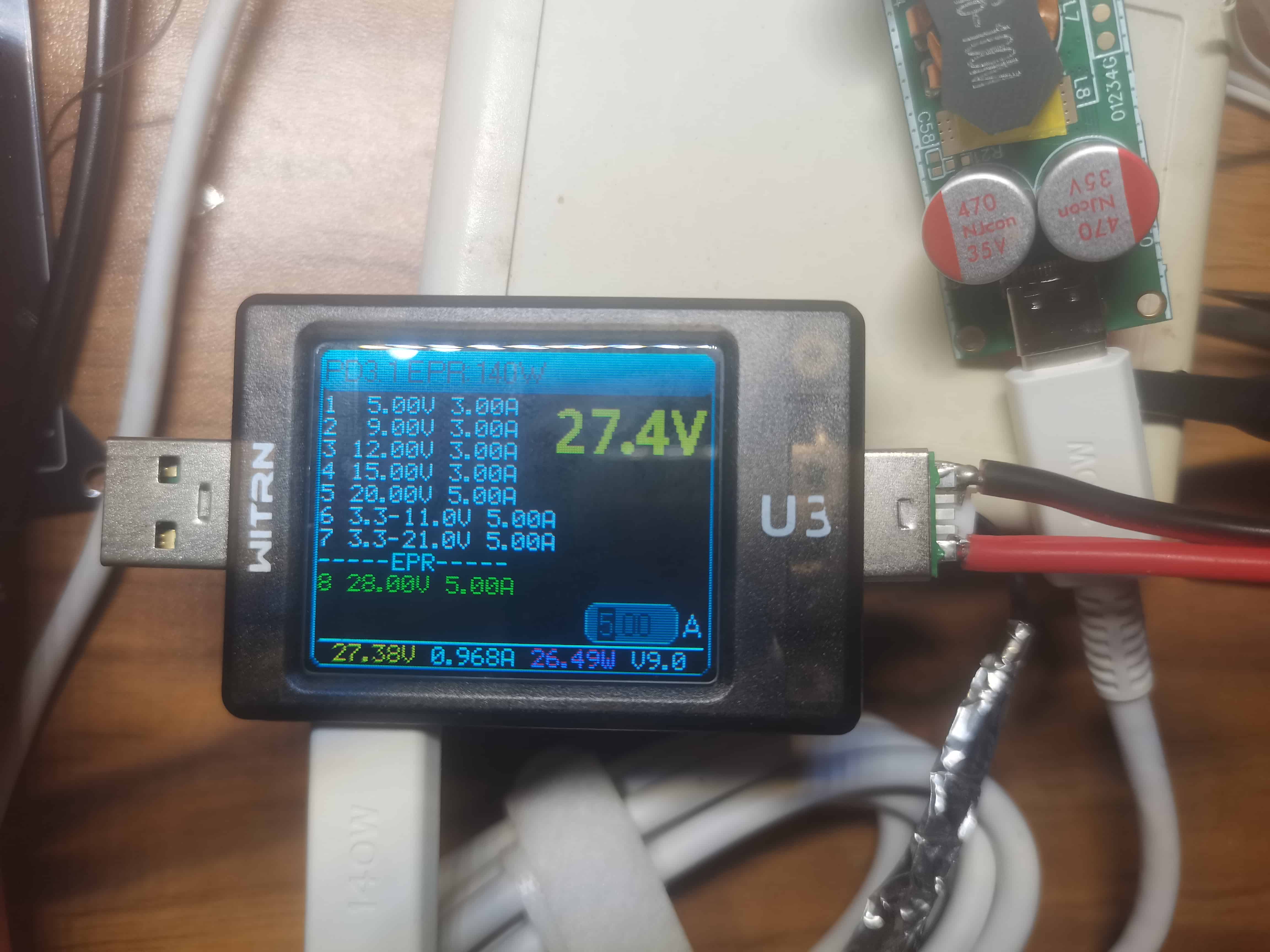

IP6557
RM电感版本:
  • 尺寸:60*21.6*17.3mm
  • 重量:21.8g(RM6电感版)/24g(一体成型电感版)
  • 输入电压:9~28V(20V以上才能全功率,推荐24V)
  • 输出功率:3.3~28V 5A 140Wmax
  • 成本估算:22.4元
适用于英集芯IP6557芯片,允许最大140W功率输出
适用10UH 1770电感 也可使用10UH RM6直插扁铜线电感
支持协议:
