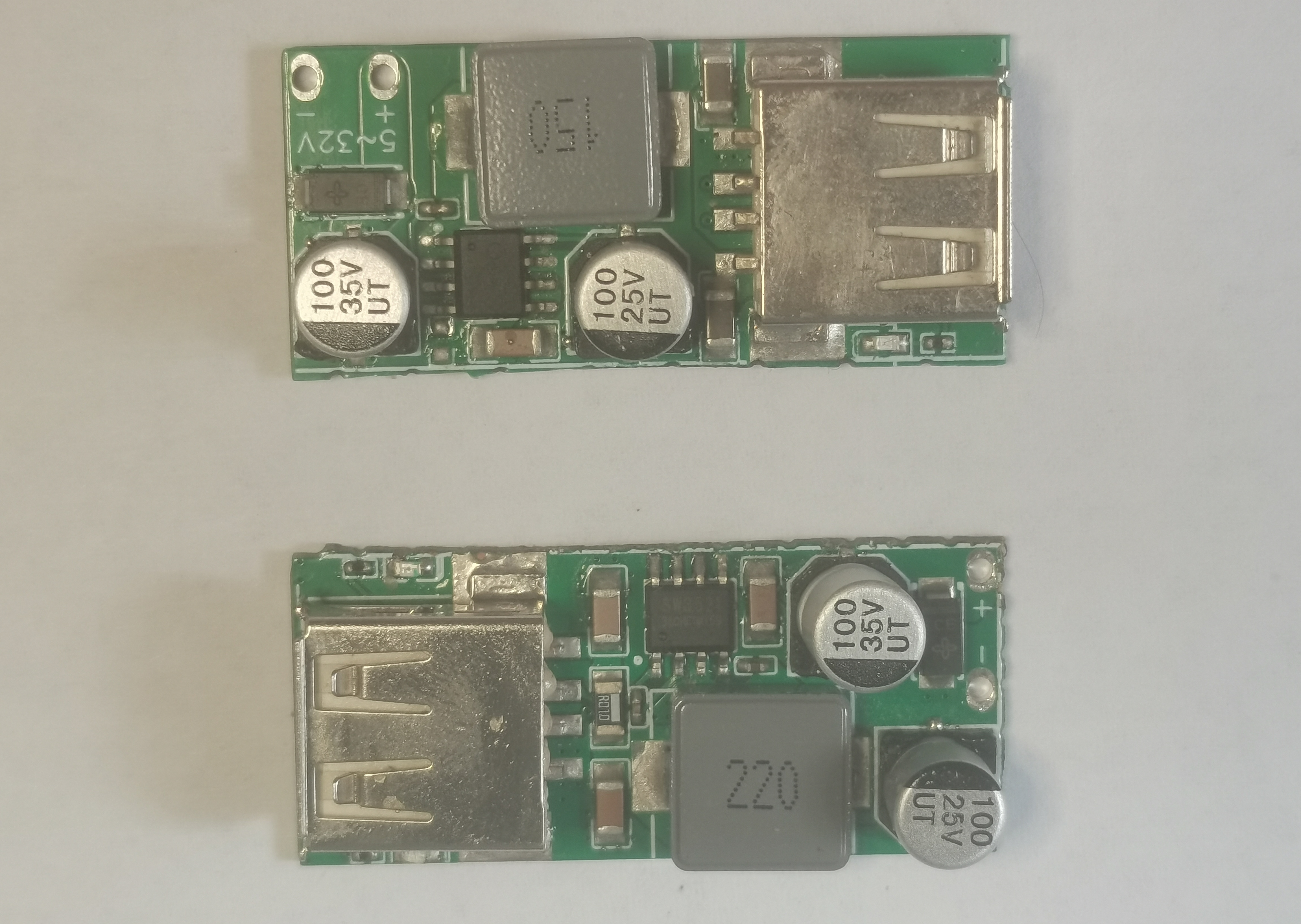

手上有这俩芯片,干脆用了做快充模块
制作:

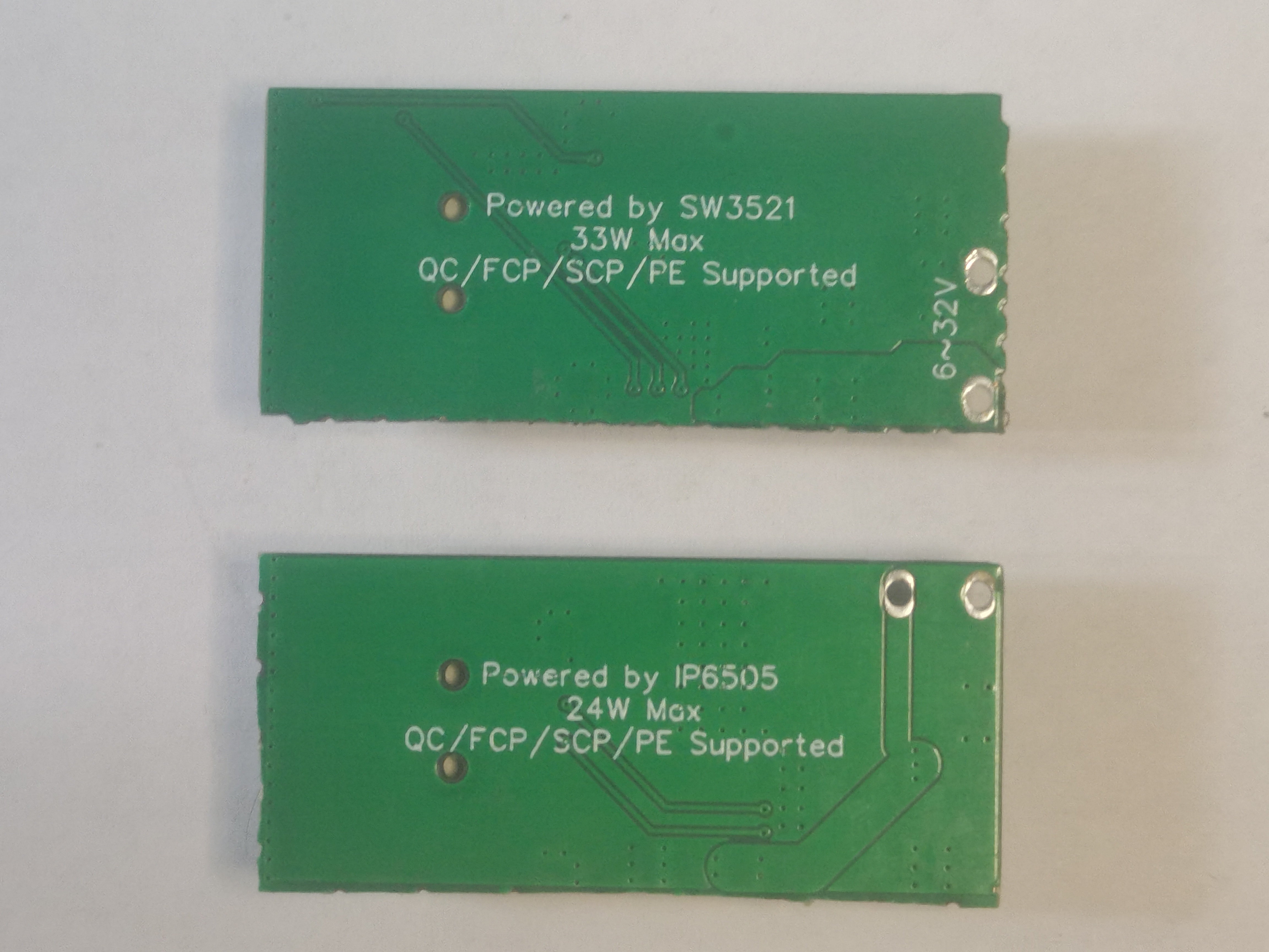

PCB板建议分开打样(选PCB的第二和第三个文件)
其中SW3521的PCB经过改进(未实际验证)
选件、焊接如图:(只需单面焊接/铁板烧)

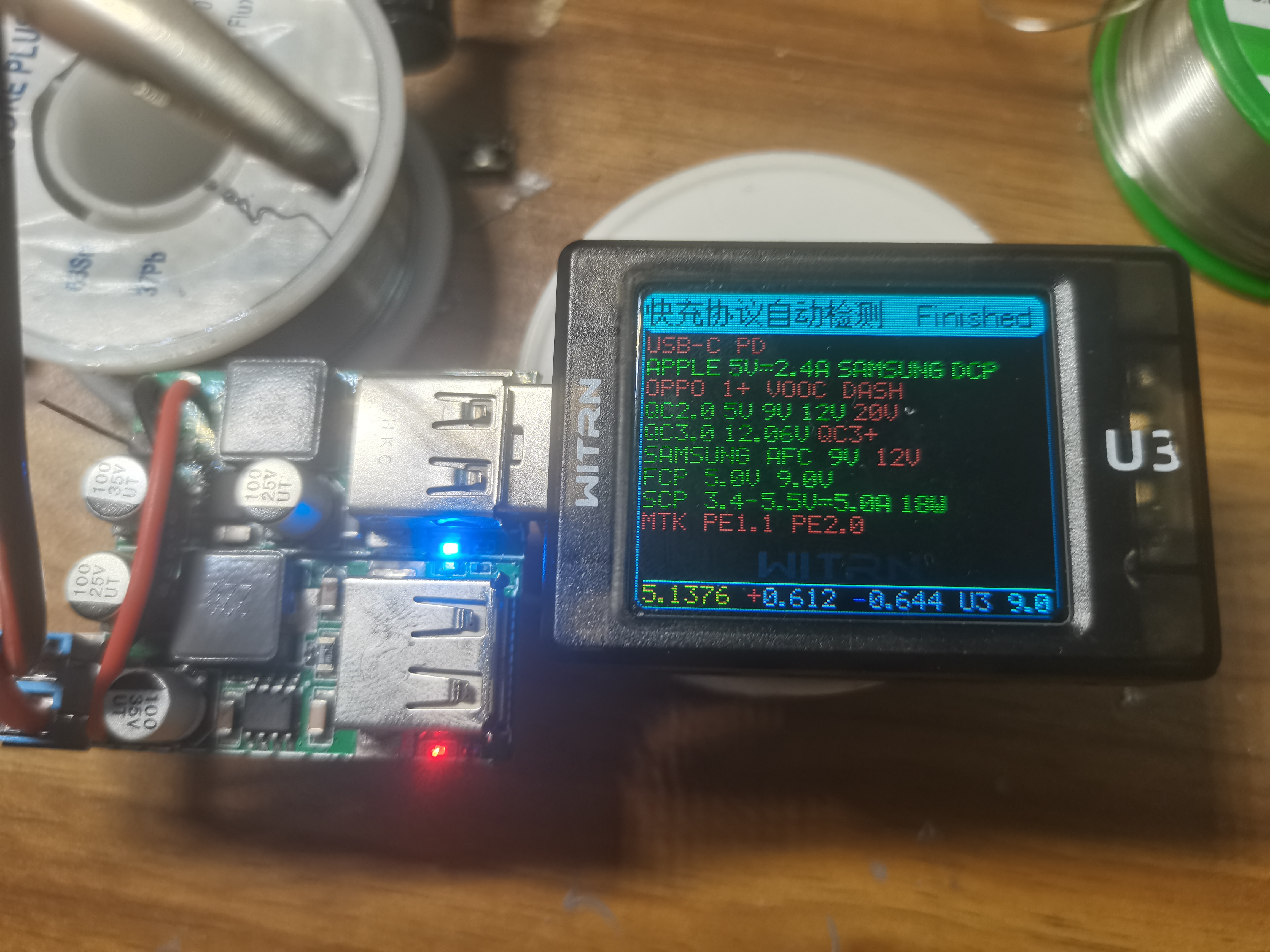

协议、电流电压:维简U3

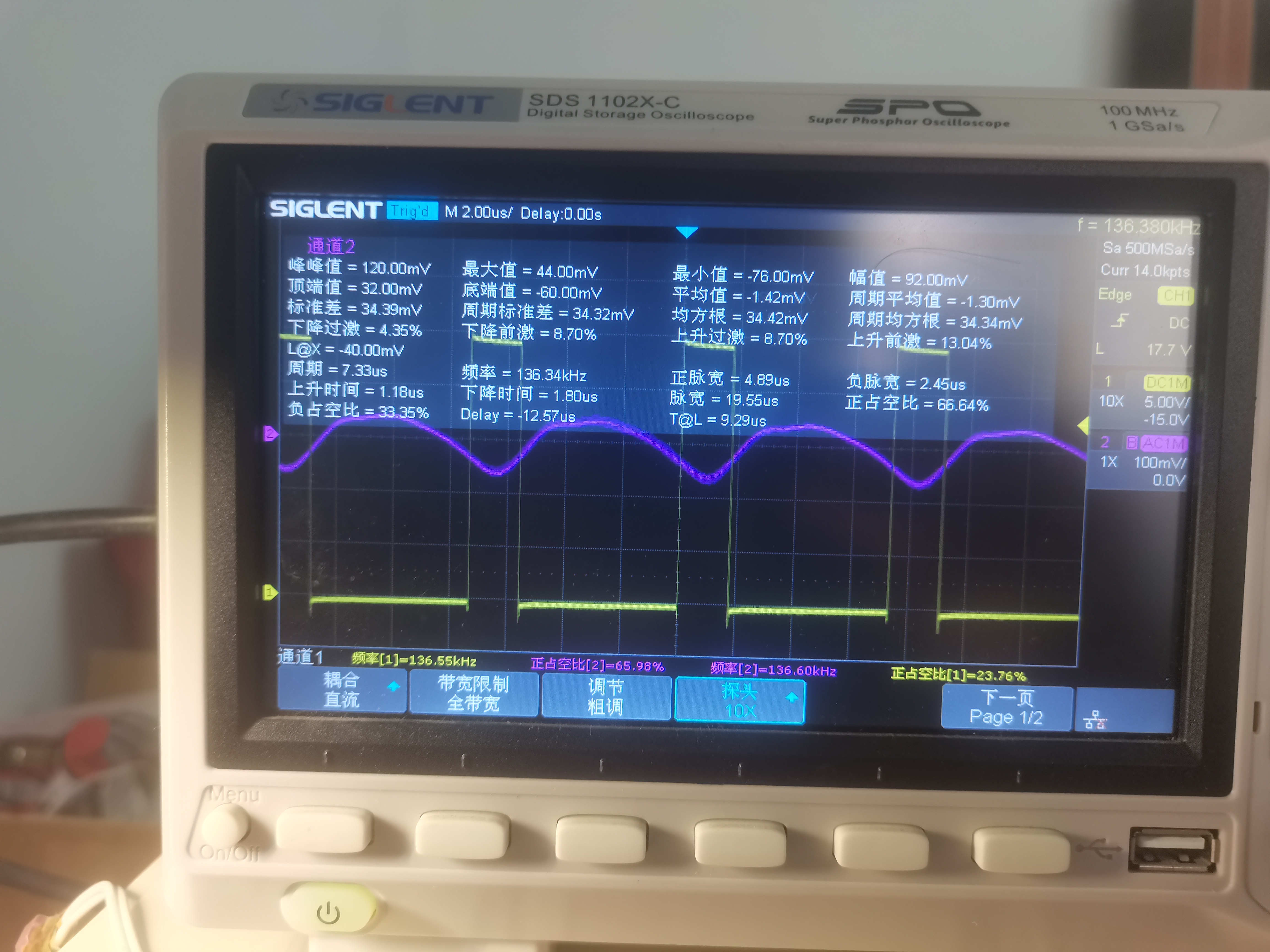

纹波:鼎阳SDS1102X-C
负载:铝壳金封电阻
IP6505:

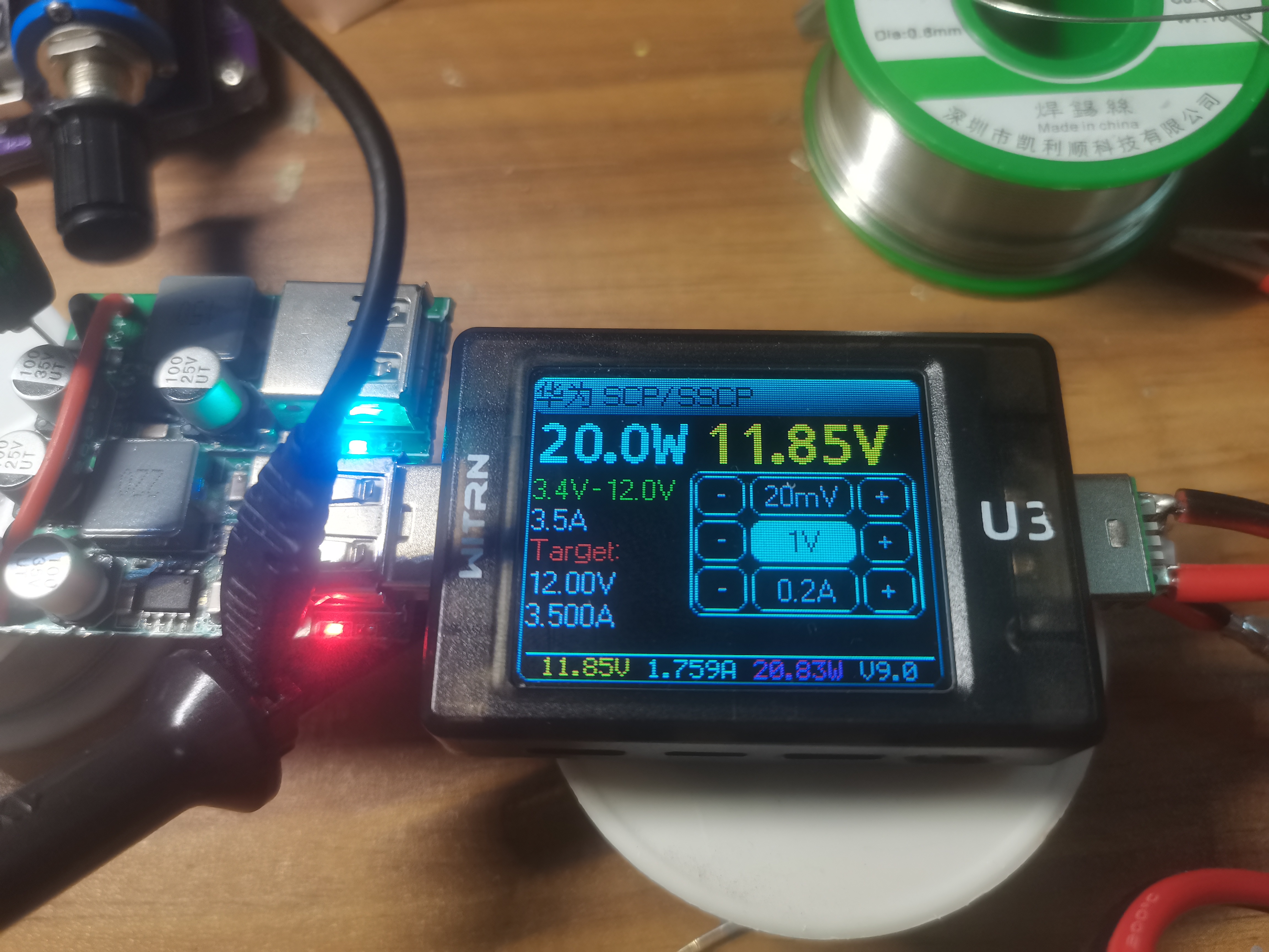

注意有带T后缀和不带T的两种,带T的可以不加4脚的对地电阻R5。支持协议:

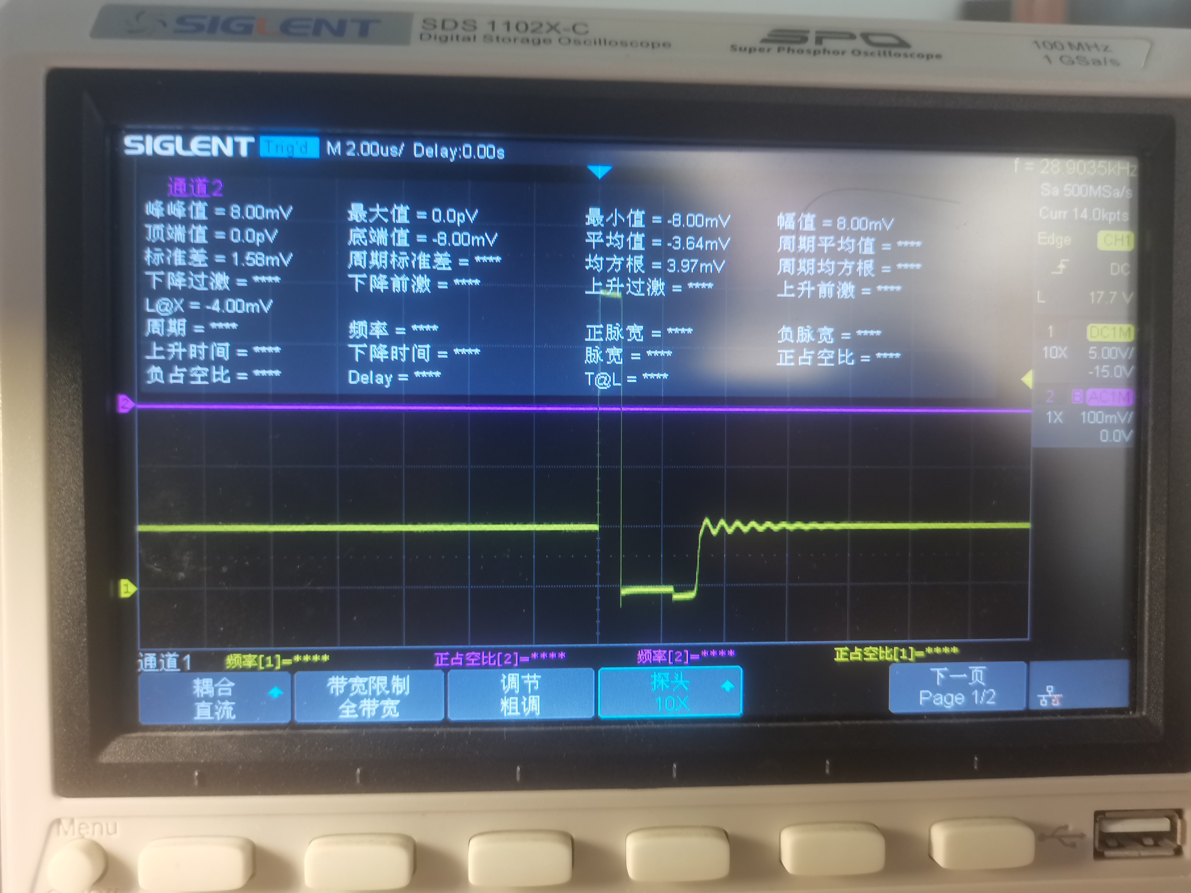

空载:
带载5V:
带载12V:

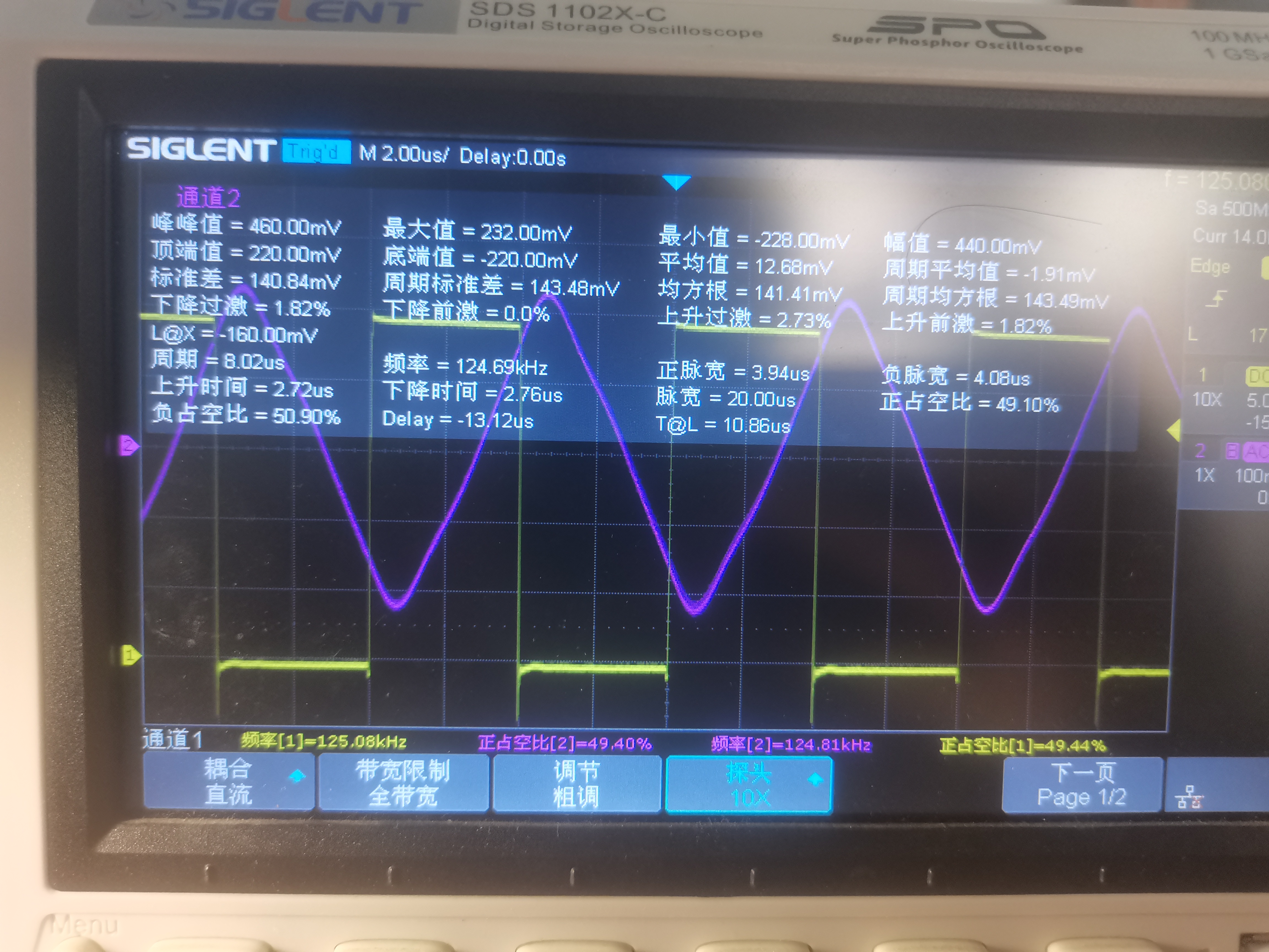

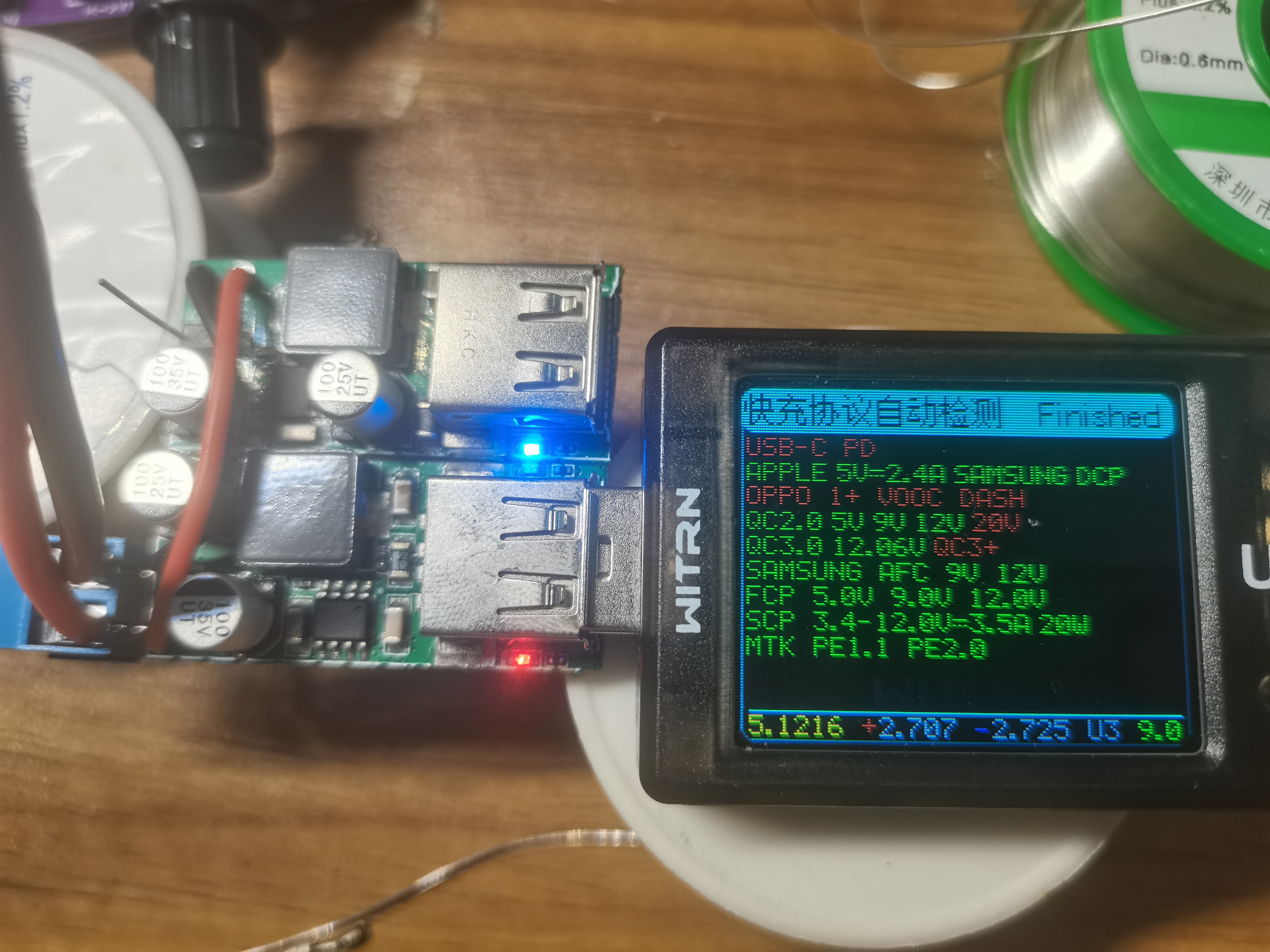

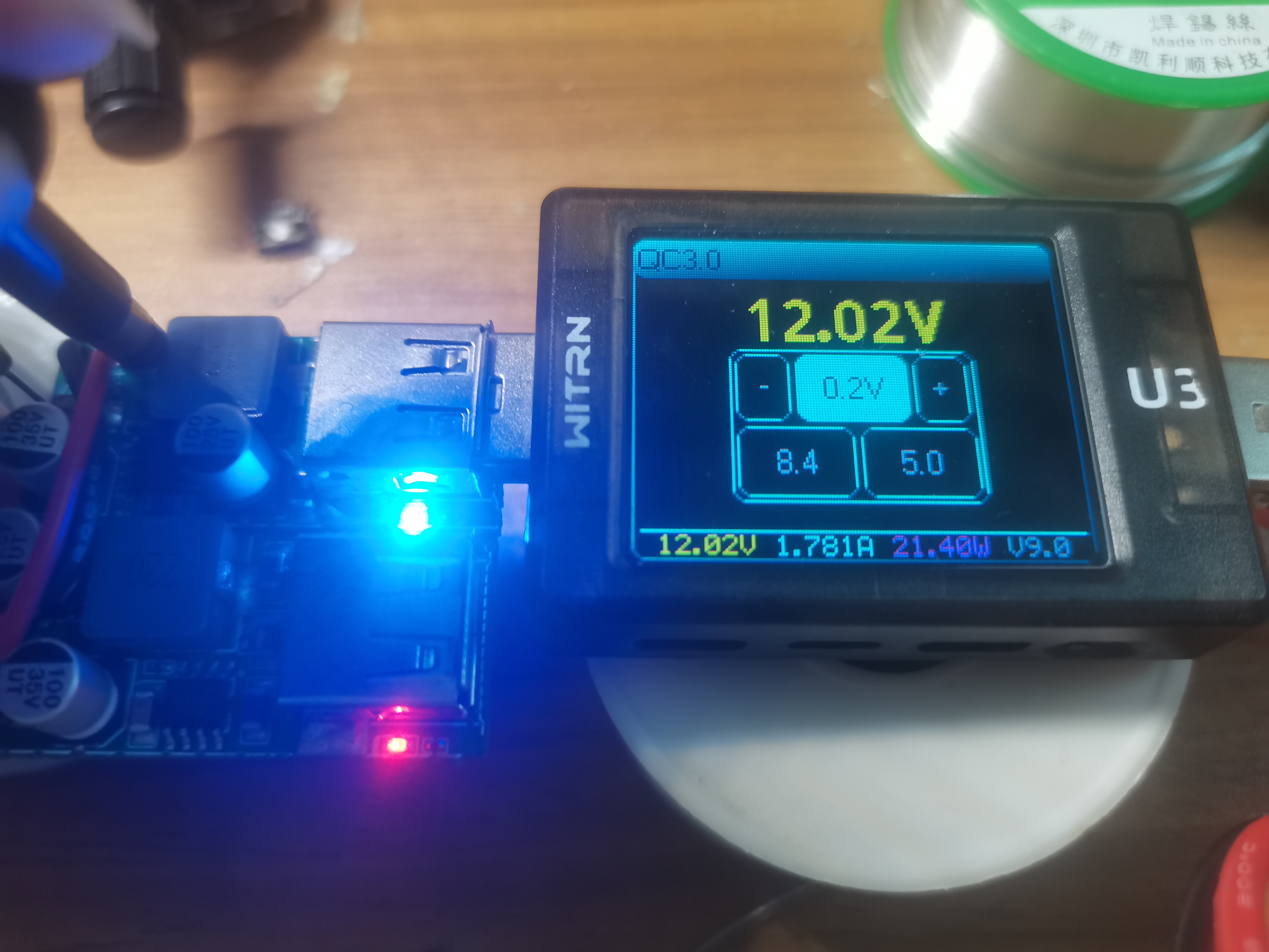

SW3521:
比较糟糕的芯片,纹波远远不如IP6505,达500mV以上,最大输出功率也不及前者

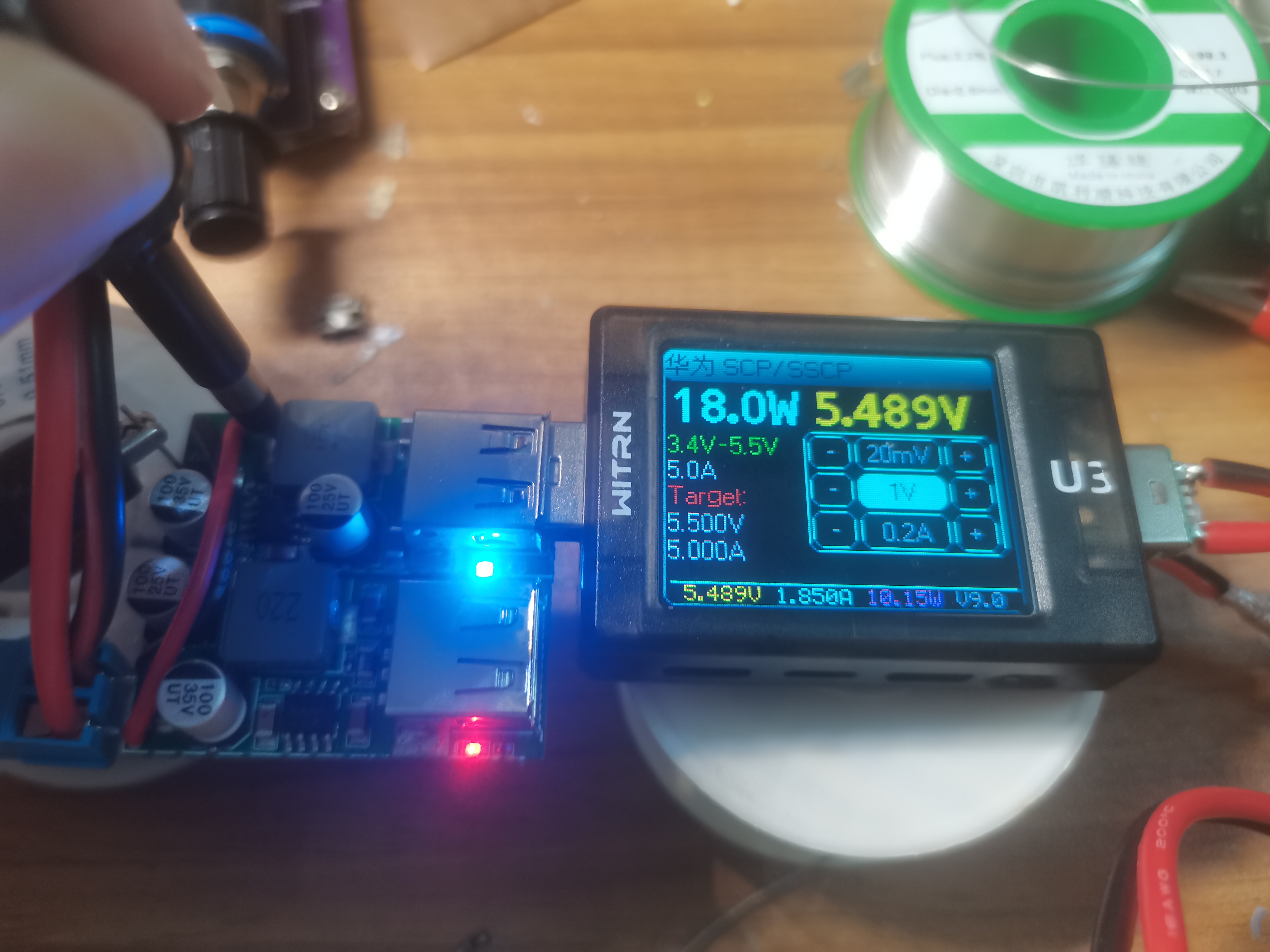

协议支持:

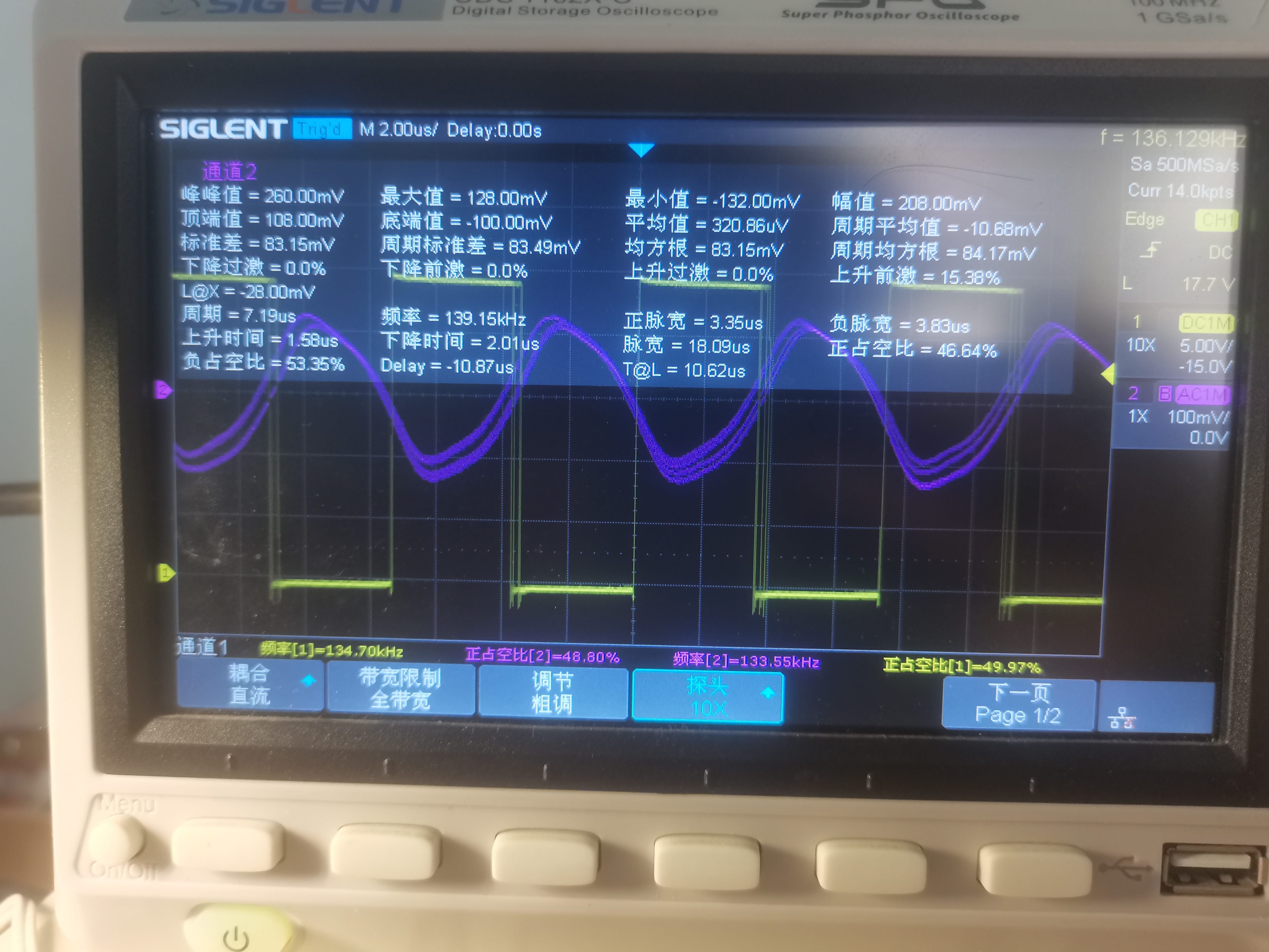

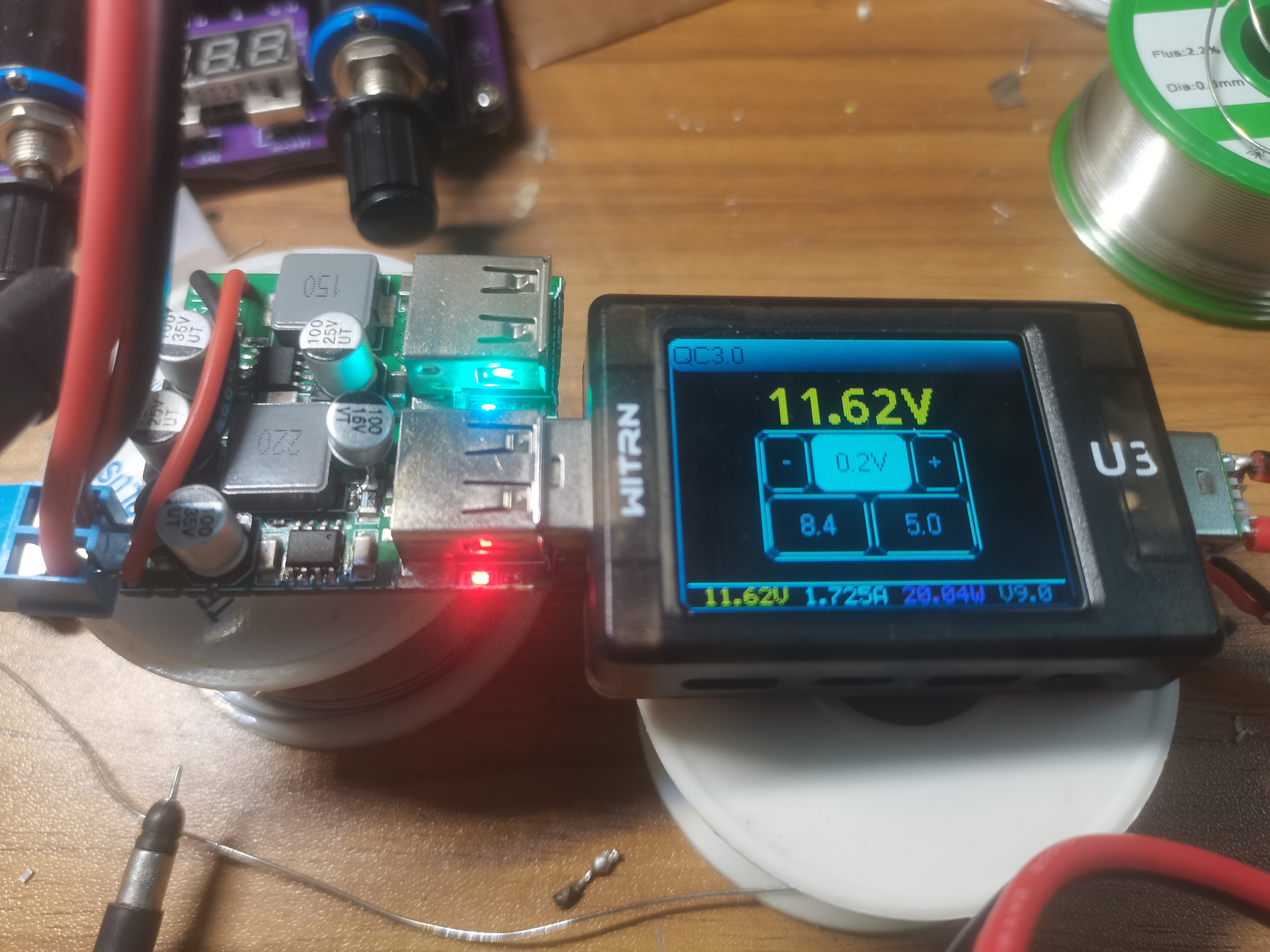

12带载:

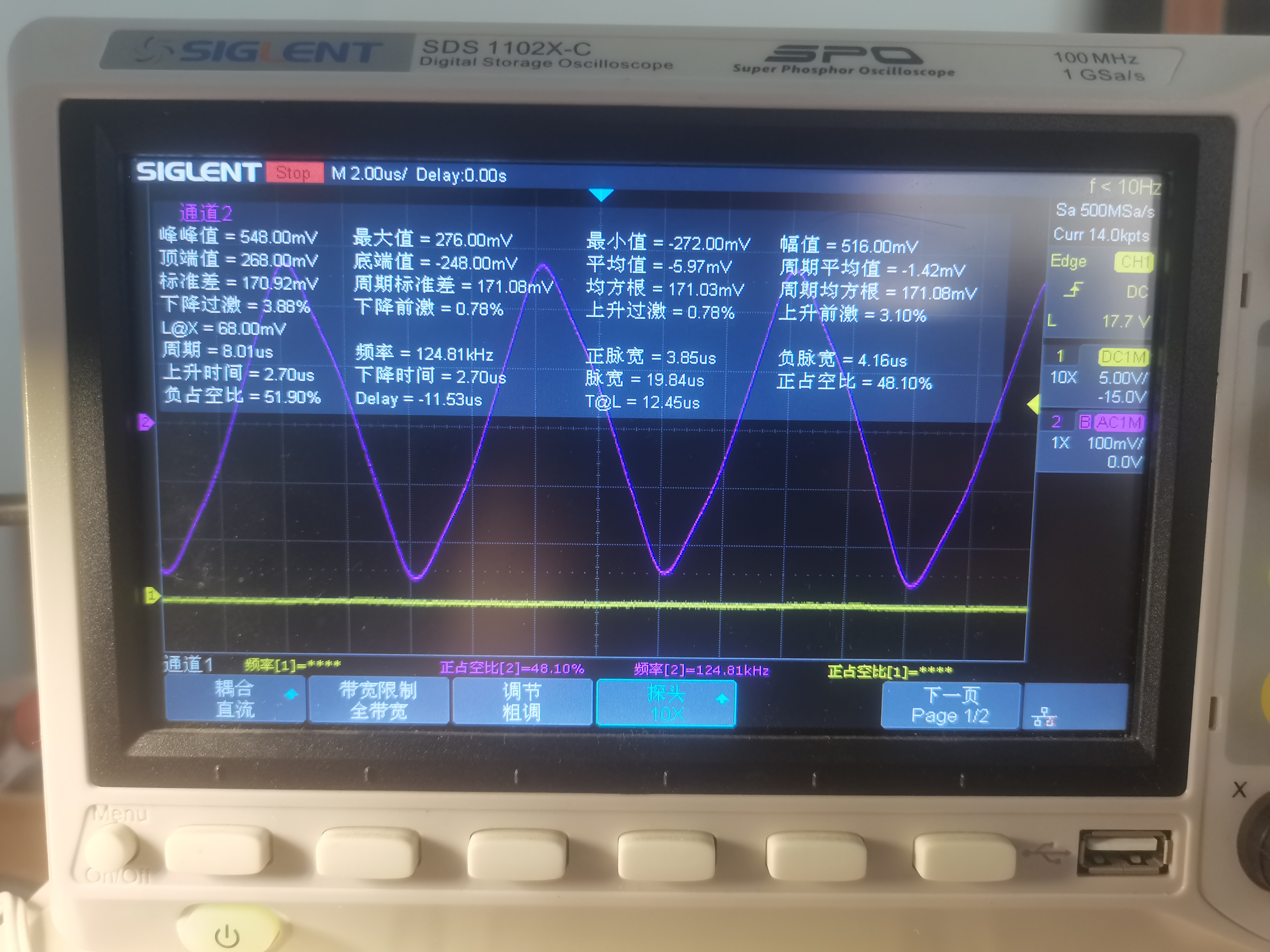

(惨不忍睹,怀疑是布线问题,故在C2上并联一颗电容)
并电容带载:
效果不能说是立竿见影吧,可以说是微乎其微,已放弃治疗
