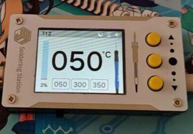

9号技师的开源彩屏焊台,
简介:9号技师的开源彩屏焊台,
创建时间:2024-03-04 10:40:39更新时间:2024-11-25 11:13:45
大佬开源的,干掉秒天秒地的YY华焊台、

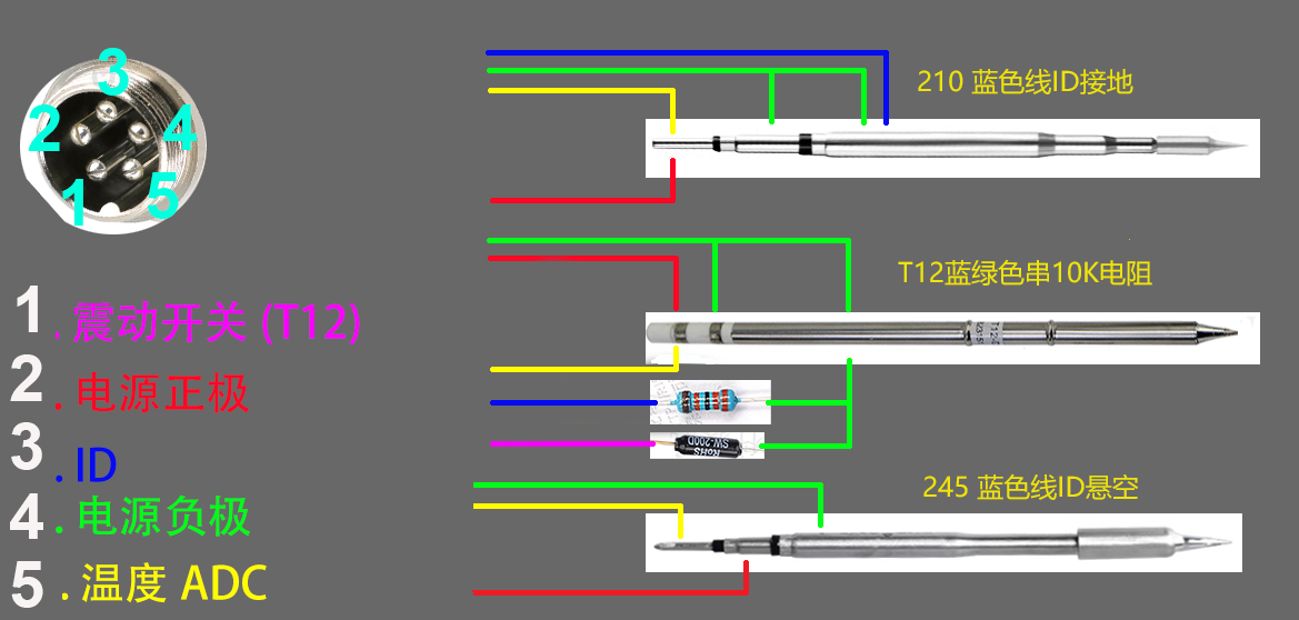

接线图就这样吧

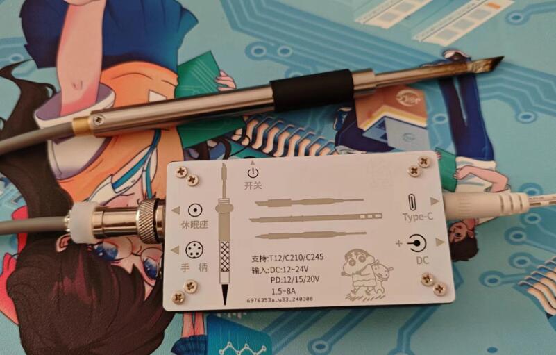

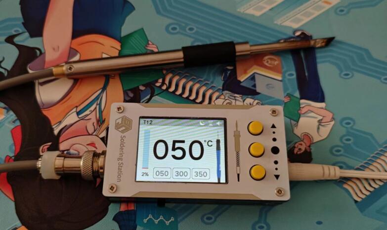

嫖的PCB做面板,做完大概这屌样
T12手柄也是手搓的…………

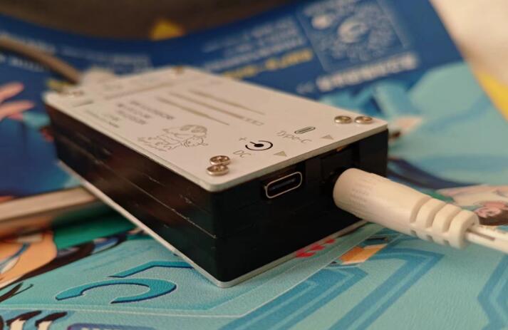

可插休眠做
外接电源,可以插DC,也可以插快充,诱骗20V
丝印装反了…………懒得改了
