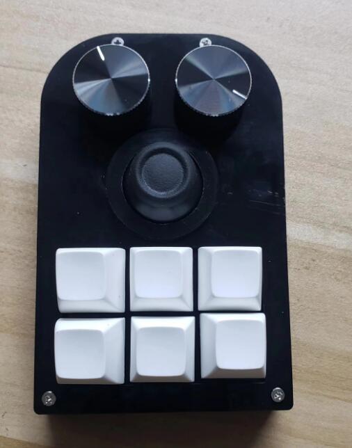

一个6键+1摇杆+2旋钮+3sub2.0hub的CV工程师键盘
简介:一个6键+1摇杆+2旋钮+3sub2.0hub的CV工程师键盘
创建时间:2022-08-12 09:01:52更新时间:2023-09-20 17:17:40
插拔焊接两用,支持rgb轴灯
已经验证可用,旋钮按键都可以自定义,摇杆映射按键的时候也可用自定义,做指点杆的是是控制鼠标不能自定义
使用大牌便宜的STM32f103淘宝3.5左右一片,应该是翻新或吧,
不要在意这些,能用就行
焊好线烧录bootloader再烧录固件
