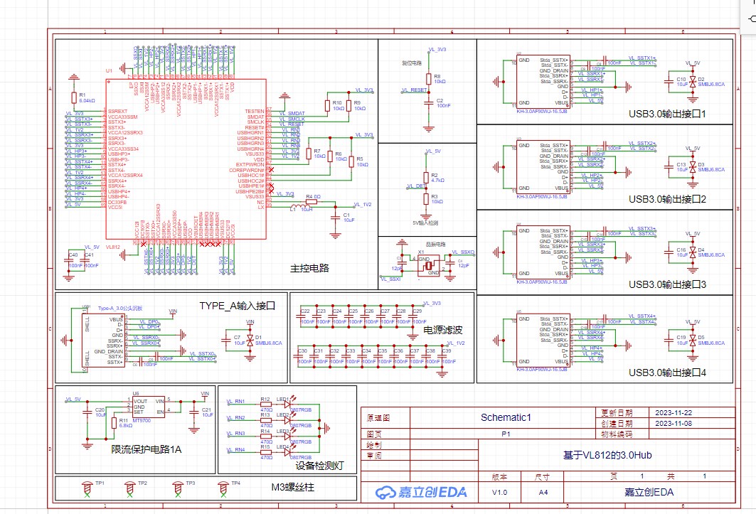

基于VL813的3.0拓展坞HUB一转四
3.6k
13
用的VL813芯片,可以平替VL812芯片。
简介:用的VL813芯片,可以平替VL812芯片。
创建时间:2025-11-17 10:35:19更新时间:2025-11-10 09:24:27
该工程参考于:https://oshwhub.com/course-examples/usb-mo-kuai-3-0-ji-xian-qi
感谢嘉立创B站教程,大家可以通过B站嘉立创视频教学,一步步画完这个电路板。
后期diy要用热风枪和相关工具进行焊接。
原工程用的是TypeC,B站教学视频用的是TypeB,该工程用的是USB公头。
可以用来做usb拓展口。
使用U盘使用梵想F325
实测
后续,发现买的U盘有问题,没能测试出实际速度,待我有时间买个固态,真正能用USB3.0速度的再试一试。
