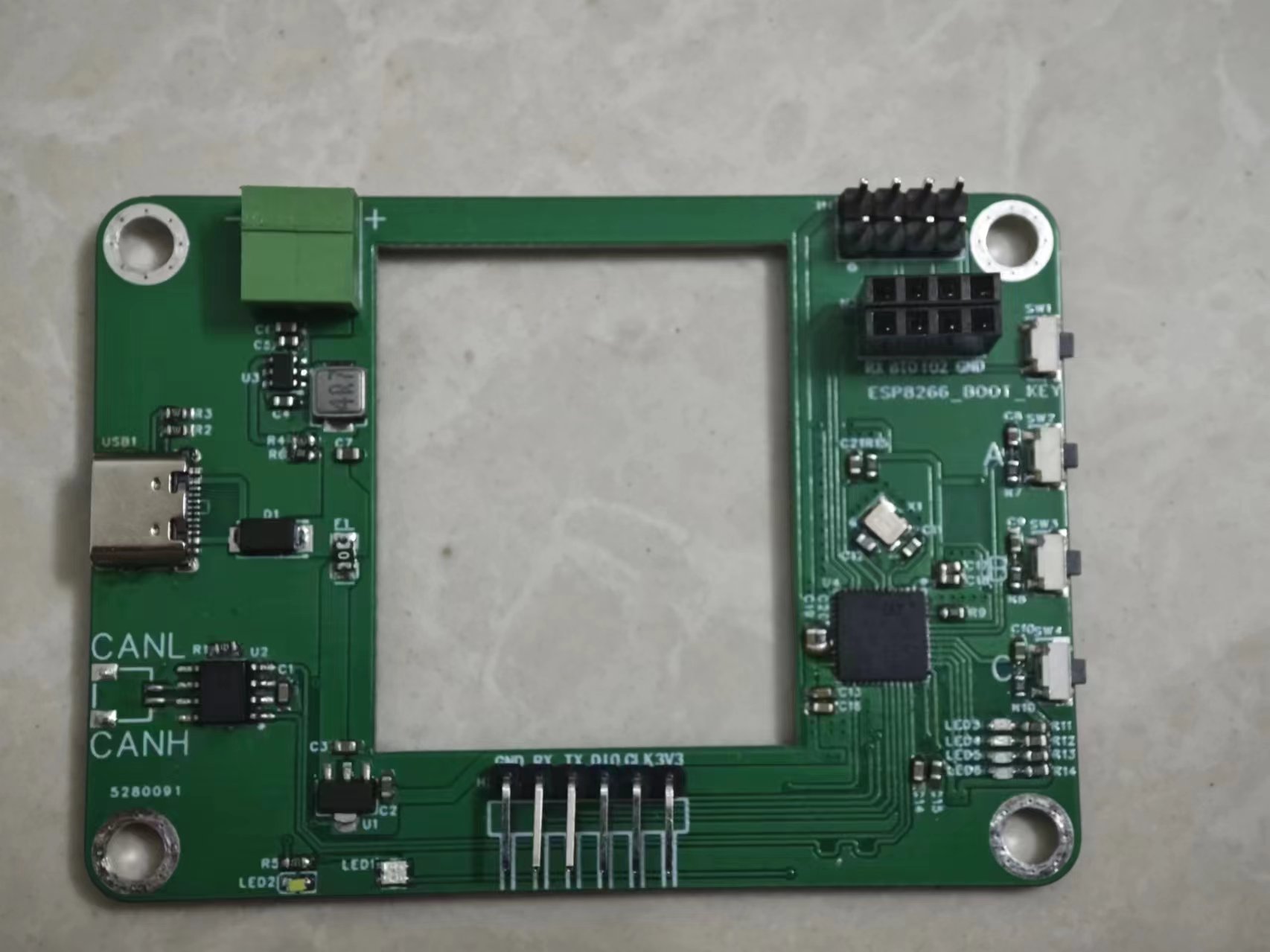

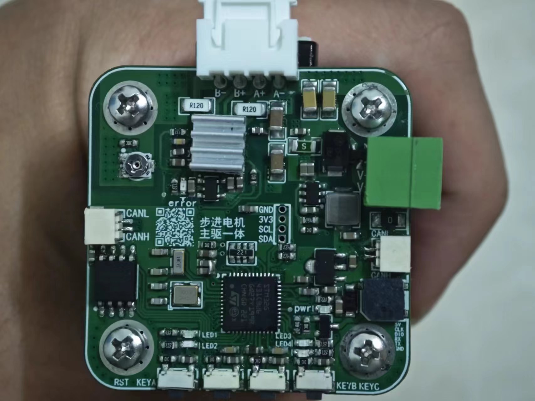

TMC2209步进电机驱动器。适配42电机。 含磁编码器,存储器,蜂鸣器,屏幕,电源监控,CAN通信,ESP8266
简介:TMC2209步进电机驱动器。适配42电机。 含磁编码器,存储器,蜂鸣器,屏幕,电源监控,CAN通信,ESP8266
创建时间:2024-05-23 23:29:55更新时间:2024-07-16 09:42:23
项目描述:

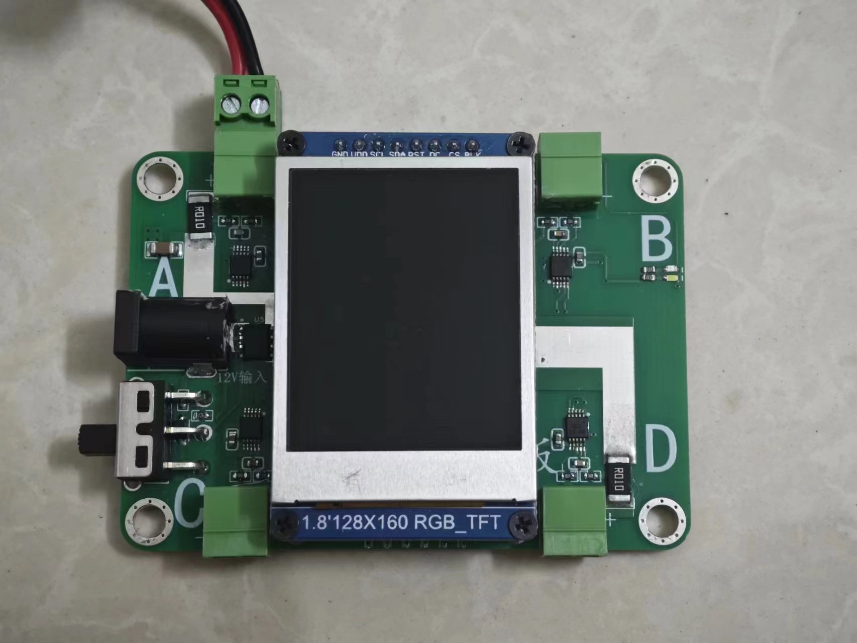

  • 通过INA2226监控各个电机的电压电流功耗,并显示到屏幕,获取实时数据以控制电机。
  • 通过ESP8266作为客户端接收服务端的数据对电机进行控制。
  • 使用TMC2209驱动芯片对步进电机进行控制。然后使用磁编码器TLE5012BE1000负反馈。对步进电机进行精准的位置控制。
  • 使用CAN通信,对各个电机进行通信驱动,使用STM32G431作为主控。W25Q16存储实时位置。
视频链接如下:
https://www.bilibili.com/video/BV1nubEeDEuW/?buvid=XUB07FDB14F58F43B0958C6247B740679694D&from_spmid=main.push.54.5475153175272381967&is_story_h5=false&mid=Bjcb0GeMsxgLw8rt42G3UA%3D%3D&p=1&plat_id=116&share_from=ugc&share_medium=android&share_plat=android&share_session_id=927337d3-258a-4057-970a-399099dd8b13&share_source=WEIXIN&share_tag=s_i&spmid=united.player-video-detail.0.0&timestamp=1720963337&unique_k=BxdZro0&up_id=549316212&share_source=weixin
电源监测板
主控板
主控板
电机驱动板
附件代码:
42:42驱动板的代码
42ZHUKONG:主控板的代码,没什么用,串口转发,ESP8266串口->42ZHUKONG串口->42。实际上没用到CAN
esp8266:arduino写的代码,esp8266作为客户端,VOFA+作为服务端
power:电源监控板代码
tips:STM32G431的CAN通信不知道为什么没办法实现,可以回环,但是测量引脚没有信号,如果有好兄弟测试成功希望可以和我说说看。感谢
