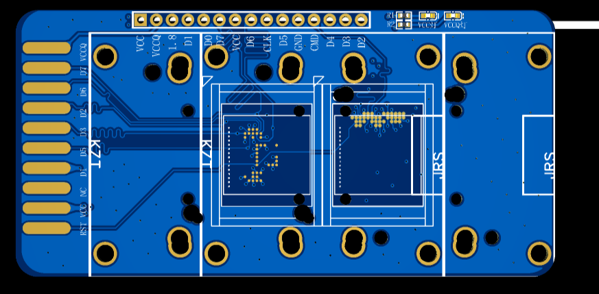

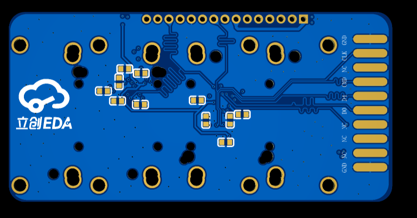

市面上的烧录座的种类很多,每个厂家都有自己的标准,使用此工程可以节约一定的成本,此工程可以将JRS/KZT的翻盖座子转换成手机维修平台的20P座子,也可以将其JRS的下压式座子转接为手机维修平台的20P座子,带VCC,VCCQ电压指示灯。
原理图:

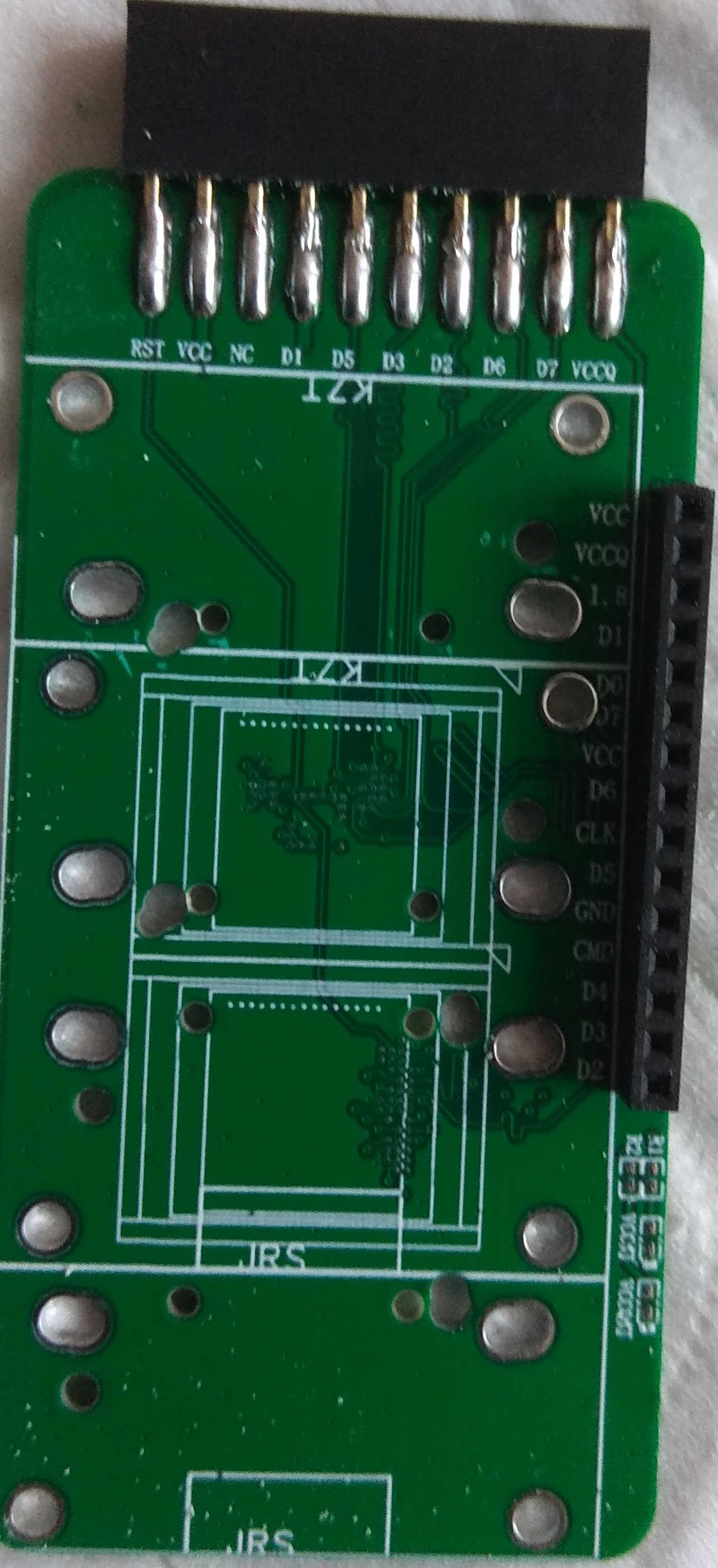

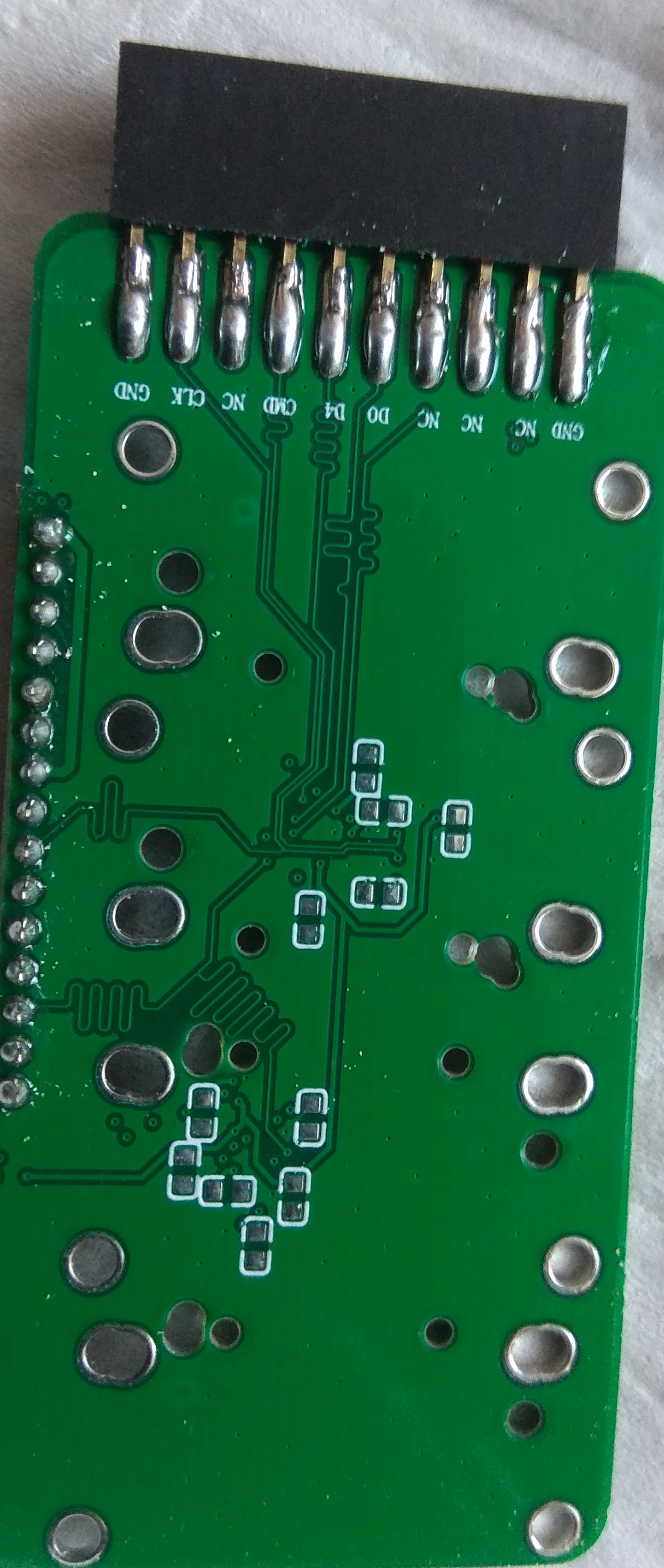

实物图;

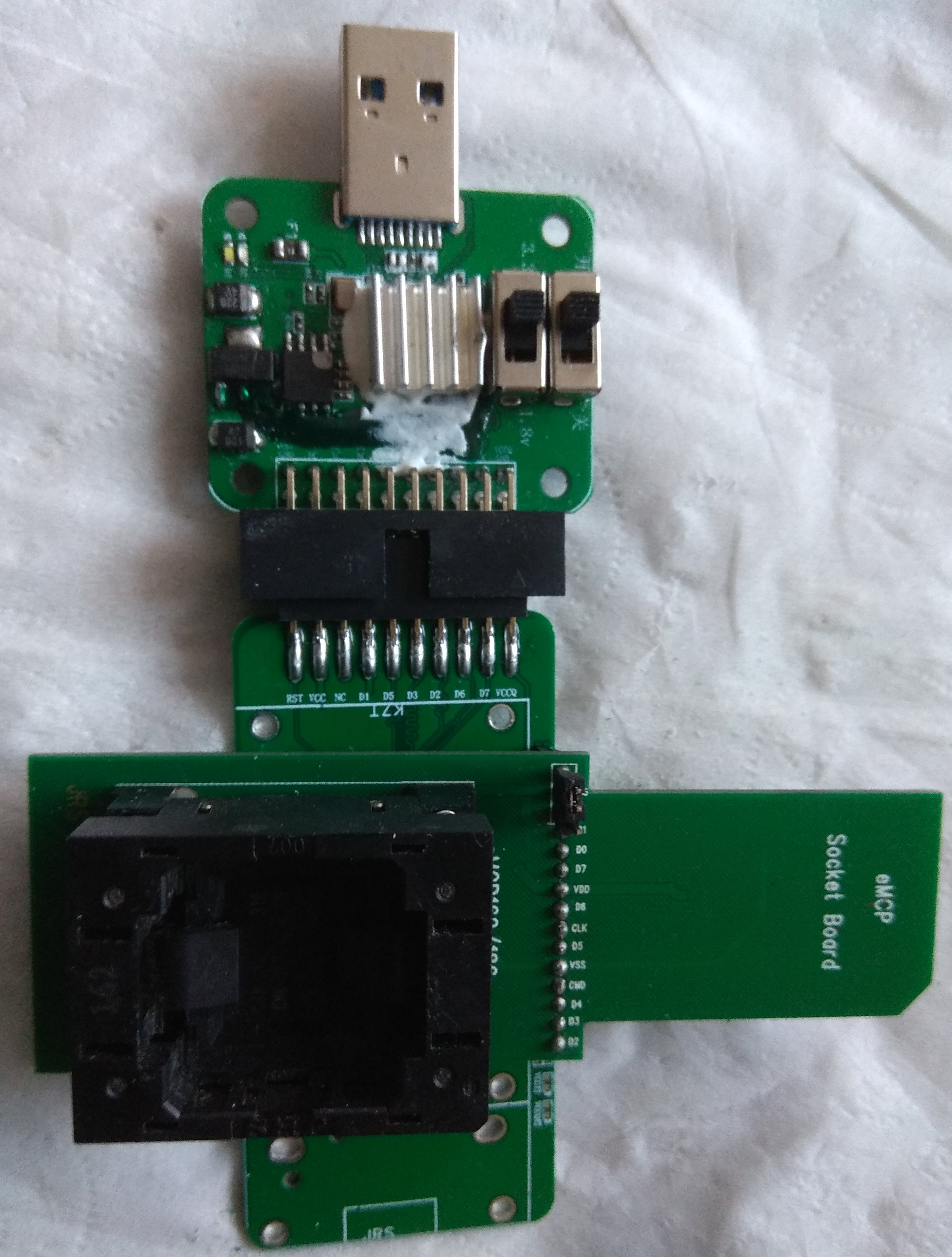

把座子组装上去!
