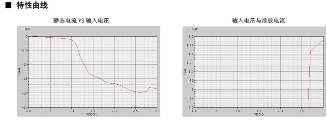

BW6101是一款超级电容充电保护芯片,它内置高精度基准,确保输出精度达到±1%。内置的功率管使得过充保护后的泄流能力达到0.7A@(VIN=2.65V) ,很好地满足了超级电容级联使用时的充电特性。 可以通过外部端口选择为两种规格的超级电容进行充电保护。当选择端口为高电平时,对应保护点为2.65V,当选择端口电平为低时,对应保护点为2.45V。方便用户的灵活使用。 采用小型化的SOT23-5封装,便于高密度安装。同时外围器件少,极大地降低应用成本。
